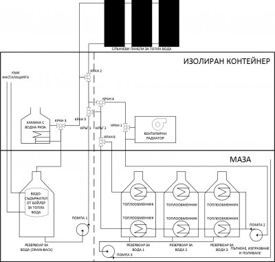

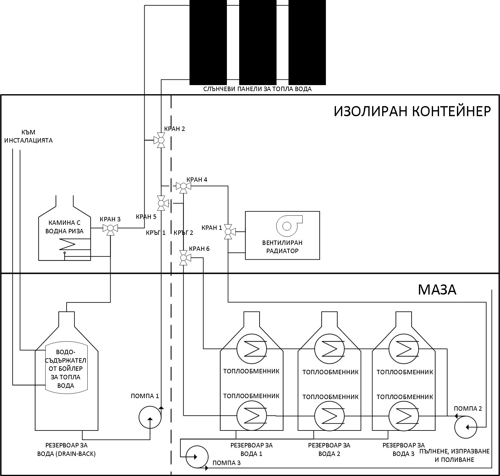

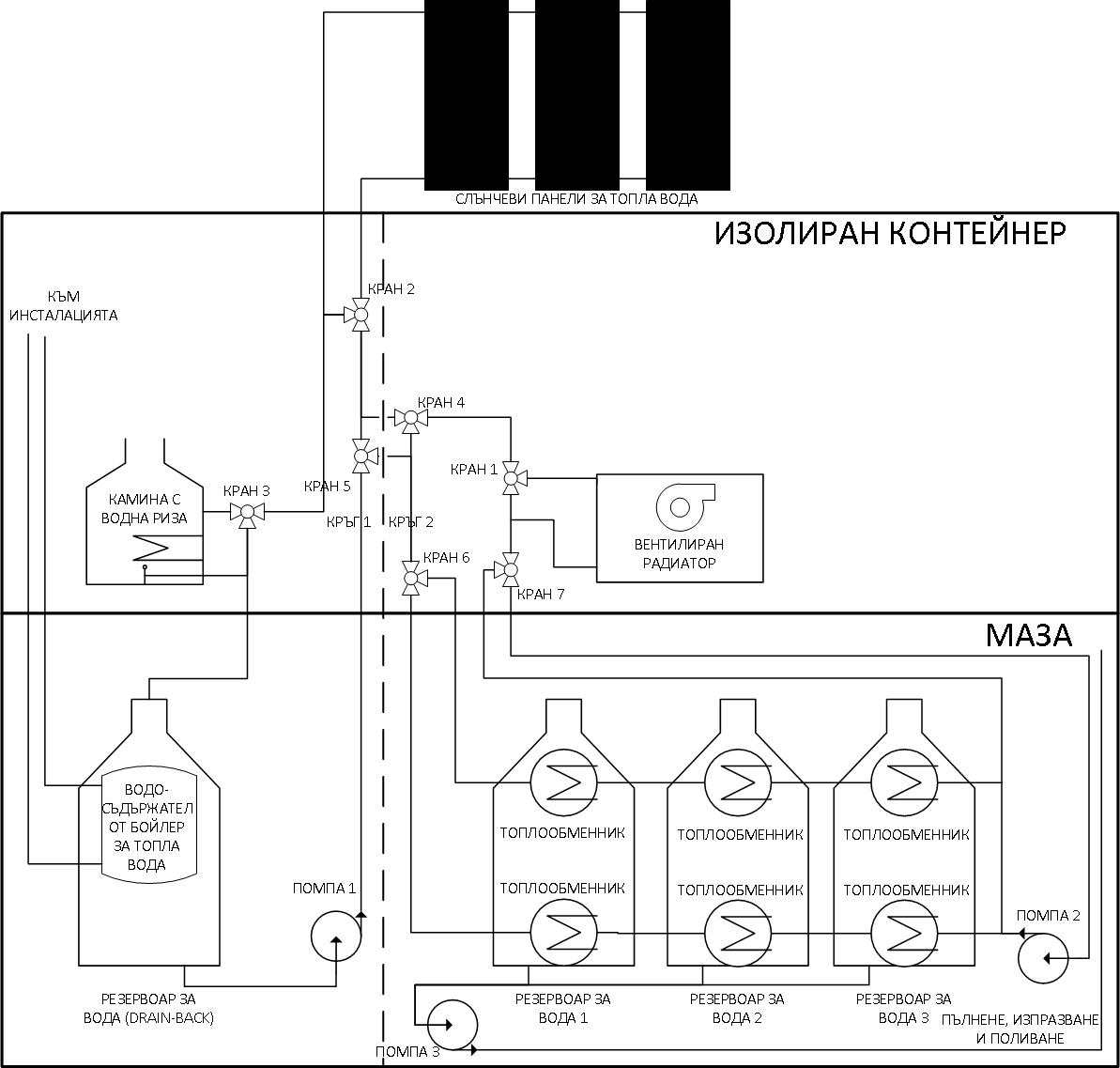

От няколко дена обмислям една идея за топла вода, отопление и охлаждане на малко изолирано помещение (от тип контейнер) и понеже имам желание да експериментирам, но нямам никакъв практически опит в тази сфера, ми се иска да прочета вашите градивни критики по въпроса
Целите са следните:
Целите са следните:
- - Да се осигури отопление през зимата, охлаждане през лятото и топла вода през цялото време
 - Към системата да може да се включват камина с водна риза и слънчеви панели за топла вода
 - Излишната топлина от камината да може да се съхранява в изолирани водни резервоари под земята за ползване през нощта и на следващия ден
 - Системата да е модулна за да може лесно да се разширява, да е максимално опростена и надеждна, като се избягват сложни автоматики и да може да се изпълни изцяло в стил „направи сам“
 - Системата да е от тип drain-back за да се източва автоматично водата от слънчевите панели и камината при спиране или проблем с главната помпа
 - Водата от резервоарите да може да се използва за събиране на вода от ниско-дебитен водоизточник и за поливане на градината през лятото
- - Слънчевите панели, камината с водна риза и вентилирания радиатор са ясни, като в момента избягваме да говорим за конкретни стойности и параметри свързани с тях
 - Резервоарите за вода са изолирани 200 литрови бидони с широко гърло
 - Топлообменниците са навити на спирала медни тръби
 - Първия резервоар за вода служи за drain-back и за затопляне на вода за миене и къпане, като не участва пряко в отоплението на помещението
 - Кранове 1, 2 и 3 служат за включване/изключване съответно на радиатора, слънчевите панели и камината към системата
 - Кранове 4 и 5 служат за развързване на Кръг 1 от Кръг 2 за да може Кръг 1 да се ползва за затопляне на водата за домашни нужди а Кръг 2 за охлаждане
 - Кран 6 служи за превключване между горните и долните топлообменици
 - Помпа 1 е основната циркулационна помпа която се ползва при „зареждане“ на системата с топлина и трябва да е достатъчно мощна за да може да върти водата през панелите
 - Помпа 2 е по-слаба помпа която се използва за да върти водата в Кръг 2
 - Помпа 3 се използва за източване на водата от резервоари 1, 2 и 3
- - Зимата – Източника на топлина почти изключително ще е камината, като слънчевите панели са източени и изключени от системата чрез Кран 2, а камината е постоянно включена чрез Кран 3. През деня камината е запалена, Помпа 1 циркулира водата, Кръгове 1 и 2 са свързани през Кранове 4 и 5, Кран 6 прекарва водата през долните топлообменници, а радиатора е изключен от Кран  1 понеже камината сама отоплява помещението. През нощта, камината се оставя да изгасне, Помпа 1 се спира, Кръгове 1 и 2 се развързват през Кранове 4 и 5, радиатора се включва чрез Кран 1, превключва се на горните топлообменници през Кран 6 и Помпа 2 се пуска за циркулация на водата.
 - Есента и пролетта – Схемата за използване е еъщата като през зимата, само че слънчевите панели се включват към системата да помагат или напълно да изместват камината, когато има достатъчно слънце.
 - Лятото – Камината е постоянно изключена и Кръгове 1 и 2 са постоянно развързани. Слънчевите панели се използват единствено за затоплянето на водата за домашни нужди, като циркулацията се осигурява от Помпа 1. Водата от резервоарите в Кръг 2 се използва за поливане чрез Помпа 3, като резервоарите се пълнят постепенно със студена вода от сондаж. Помпа 2 циркулира студена вода за охлаждане през радиатора, като леко затоплената водата се подменя при следващото поливане.
 ). Помпите разбрах, че си ги предвидил "мощна", "по-слаба" и "за източване", което сигурно е достатъчно за избора им, но за диаметри на тръби и за дебити мислил ли си? Крановете какви са - ръчни трипътни, така ли, диаметри? Кой търчи и управлява целия този оркестър от кранове и измервателна арматура в няколко помещения, има ли завършен курс за параджия?
 . Само че твоята схема е за учебник, а не за в къщи. А тази не става за учебник
