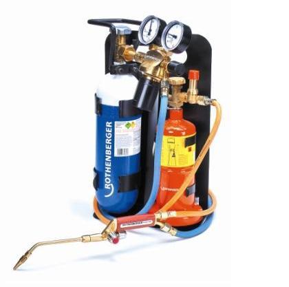

решил съм да си направя нещо такова
подобна кислородна бутилка ми обещаха имам кислородни манометри нови ,бутилка за пропан ще си купя но не ми е ясно как на малка пропанова бутилка ще се сложи вентил за високо налягане не съм виждал ако може някой да помогне ще съм благодарен

Ползвам обикновена туристическа бътилка бе регулатор, след крана само един щуцер за маркуча - никаккъв прблем. Дайсега и ти една идея от къде да си взема такава тъна,че оная е много тумбеста и не се вписва в екстериора :-D

Само кислорода има манометри , понеже е на мн голямо налягане .Газта си е само с кранче .Масторчагите за твърд припой масово ги ползват -климатици,слънчеви и парно , навремето беше ацитилена :wink: с карабида .

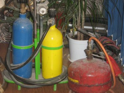

тия тънките бутилки мисля че са немски даже от гдр то имам една антика такава здрава е поне видимо не съм я пълнил от 3 години но има вътре още малко газ не изпуска ако трябва ще и сменя вентила дано стане имам и от тумбестите 5л. мислех за нова ама наистина несъм срещал скоро такива
колега LazarGanev не е ли сташно без никакъв клапан или имаш клапан на горелката
а иначе кислородната и на мен ми обещаха от болницата
а колега maxuel82 по големия отвор е газовия
