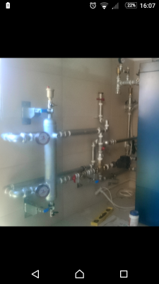

Привет!
Тази година се налои и аз да приправя малко инсталация,та при мен няма мн място за буферен съд и се спрях на хидравличен изравнител.При добавяне на трипътен вентил и втора помпа надявам се да не съм огелпил нещо..
съб окт 12, 2019 4:08 pmПавката84 написа:
Привет!
Тази година се налои и аз да приправя малко инсталация,та при мен няма мн място за буферен съд и се спрях на хидравличен изравнител.При добавяне на трипътен вентил и втора помпа надявам се да не съм огелпил нещо.. Screenshot_20191012-160753.png
Къде е втората помпа?
Павката84 - помощник
Пъреди преработката ги сместих в дясно до котела, и сега немислих да я местя и оставих на същото място.
Днес имах критики относно преработката, нямало нужда от този изравнител поведението на помпите използвани в малките отоплителни инсталации от сорта на 25/40 несъздават хидравлични проблеми, както например помпи на големи обекти с по мощни отоплителни мощности,дори втората помпа била също излишък за инсталация от 18 кв мощбост. Не съм пробвал още как се държи системата,но доколкото четох изравнителя има плюсове в една система...малко се намръщих... Дали наистина имат право, поредното излишно оскъпяване!?
LazarGanev - "Велик майстор"
Перфектно е станало, не ги слушай. За някои хора е достатъчно да вържеш към котела 2 "маркуча" ф20 и всеки фитинг отгоре е излишен преразход. :cool:

Благодаря Лазаре, исках да стане добре, носих изравнителя на горещо поцинковане, сега ще трябва да се заема с изолирането,...
