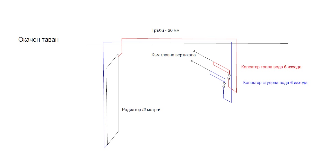

Прилагам схема на радиатора, който ме притеснява дали ще работи. По тази схема ще бъдат закачени 2 радиатора, всеки на отделен изход на колектора. Допълнително, на останалите 4 извода има закачени радиатори, чиито тръби също минават по тавана на етаж 1, но след това пробиват плочата нагоре и излизат на горния етаж.
Дали радиаторът ще работи? Благодаря.
[img]11.jpg[/img]

Ще работи, стига да осигуриш начин за първоначално обезвъздушаване в най-горните части на прехода през тавана.

Не само първоначално-трябва да има обезвъздушители (ръчни или автоматични)в най-високата точка на линията към радиатора и на двете тръби защото при всяко изтакане на инсталацията винаги ще засича въздух в този участък и ще е нужно обезвъздушаване.

Той ако е ръчен над гипсокартона как ще го обезвъздушава. А ако е автоматичен има ли вероятност да прокапе някой път.Или трябва да осигури по някакъв начин автоматичния с някво легенче около него та и да прокапе да не намокри гипскартона.

Ами става и без обезвъздушители над гипскартона (да няма течове ) но трябва да се монтират "обезвъздушителни лули" с изведени 2 крана под гипскартона от които да се изкарва въздуха,ама става много грозно освен ако не се маскират крановете по някакъв начин.
