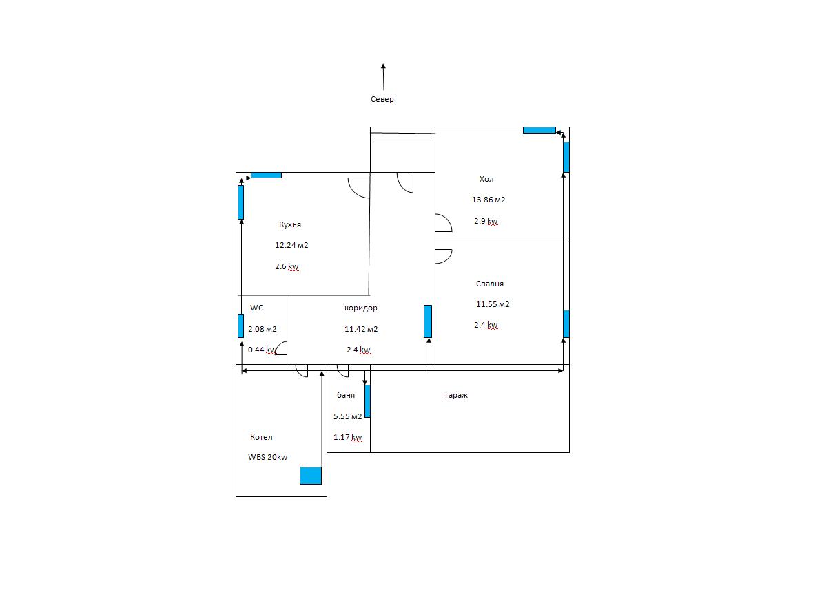

Поради липса на финанси ,а и до някъде за лично удовлетворение се налага сам да си изградя инсталацията за отопление на къщата. Успях да събера доста информация и да си изясня доста неща ,но все пак имам доста неизвестни ,а и притеснения за това дали съм постъпил правилно като съм закупил вече някои неща.
По същество ....
Къщата е масивно строителство с чиста обитаема (отопляема) площ 75м2 . За момента е без изолация със алуминиева дограма. Намира се до гр.Плевен .
Разпределението е следното :
-първи (приземен) етаж - кухня 12.24м2 ,хол 13.86м2 ,спалня 11.55м2 ,баня 5.55м2 ,тоалетна 2.08м2 ,коридор 11.42м2 ,като кухнята е постоянно отворена към коридора. Височината на помещенията е 270см.
-втори (тавански) етаж - килер (който няма да се отоплява) и едно помещение 18.03м2 ,което за момента не се използва ,но смятам да отоплявам. Средната височина на помещението е 210см.
Мощностите които смятам да инсталирам в отделните помещения са както следва:
-кухня 2.57kw
-хол 2.9kw
-спалня 2.43kw
-баня 1.15kw
-тоалетна 0.4kw
-коридор 2.4kw
-таван 4.2kw

Първоначално мислех системата да е отворен тип ,но все повече клоня към затворена и естествено изниква първия въпрос.
Задължително ли е монтирането на група за автоматично допълване на системата? Ако не е ,то предполагам ,че трябва периодично да проверявам налягането и ако трябва да го коригирам ,като допълня от водопровода.
За обема и предварителното налягане ще питам като уточним системата.
Допустимо ли е след като котела е с изводи 1 1/4 да се монтира трипътен вентил на 3/4 ? Питам понеже в една фирма ми препоръчват такъв и твърдят ,че ще ми върши работа ,но на мен ми е нещо съмнително ....

Нямам възможност да прекарам отделна тръба до всеки радиатор затова ще ги обхождам ,като ще ги разделя на 3 или в краен случай на 4 кръга както следва:
1 - WC и 2 радиатора в кухнята
2 - таван
3 - баня, коридор, спалня и 2 радиатора в хола
Варианта е банята и коридора да са отделно от спалнята и хола.

Все още не мога да кажа дали съм доволен от котела(запалих го преди 10 дни), по-скоро съм недоволен от радиаторите. Имах съмнения ,че са недостатъчни и май на истина е така. В момента са разпределени както следва:
Спалня 11.55м2 - 20хН350 helios (вечерд достигам 24-25 оС в помещението ,сутрин пада до 21-22 оС)
Хол 13.86м2 - 24хН350 BG разделени на 14/10 (подържам 14-16 оС ,като в момента работи само малкия и е леко притворен)
Кухня 12.24м2 - 21хН350 BG разделени на 12/9 (вечер 22-24 оС ,сутрин е 20-22 оС)
Коридор 11.42м2 - 22хН300 ,като температурата е като в кухнята понеже тя няма врата към коридора.
BG глидерите бяха разглобени ,нипелите и резбите им почистени и сглобени с нови гарнитури, след което сълзят от половината сглобки ,а са стягани до откат. Глидерите не са единични ,а са отливки от по 2,3 и 5 глидера ,като една от петиците е малко по-различна и м/у нея и съседния тече като лейка и най-вероятно ще я бракувам.
Идеята ми за увеличаване на радиаторите е да прегрупирам годните 40бр. BG глидери в 2 радиатора за кухнята ,а за хола да закупя 2 панелни ,като съм се ориентирал към радик класик тип 22 .Размерите които ми се въртят в главата са 500/1600+500/1100 (от пода до прозорците са 80см).
Няколко пъти мерих температурата на входящата вода с някакъв китайски термометър с изнесен датчик ,който долепях до радиаторния вентил .При 85-90 оС на котел ,показанието е 70-75 оС на всички радиатори. Довечера ще измеря и темп. на изходящата ,но на допир е доста по-ниска от което стигам и до извода ,че радиаторите са ми малки. При това положение няма да казвам какъв ми е разхода на въглища :?
