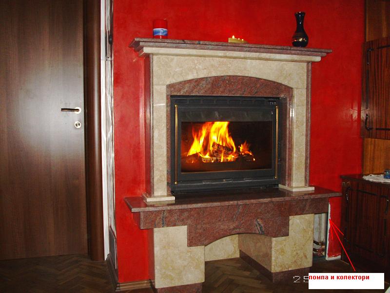

Имам изградено локално парно с камина с водна риза ! За сега съм много доволен като изключим мъкненето на дърва :mrgreen: ! В студените дни обаче след като камината изгасне и водата изстине, в стаите на сутринта температурата пада на 16 градуса ! Даже в някои стаи стига до 10 градуса ! С малко бебе съм и като усетя че стане студено пускам една печка,защото не ми се става през ноща да слагам дърва на камината или ако е изгаснала да я паля ! ! Идеята ми е да сложа на всеки радиатор по един нагревател ето от тези http://www.darkon-heaters.com/BGrad.htm и когато температурата на водата падне на 40 градуса и помпата спре да циркулира водата ,да се включвата нагревателите и радиаторите да остават топли ! Така хем ще ми е топло хем на сутринта като запаля камината водата в радиаторите ще е топла и няма да чакам 1 час докато загреят ! :?

Хубав конвектор е от порядъка на 200лв,докато нагревателя за радиатор е 69лв ! Освен това трябва да има и място където да се закачи конвектора а стаите ми са малки има много мебели и едиснвеното свободно място е под прозореца, а там е радиатора! Долните кранове на радиаторите ми са "секретни" така че няма опсност някой да ги затвори ! Ще посмисля и за варианта с чилъра ,проблема е че свърших с ремонта и всичко е измазано и боядисано,мебелите са подредени , а помпата и колекторите са в облицовката под камината ,което прави доста трудна задачата с чилъра ! Ето това е моето парно : viewtopic.php?f=10&t=27455&hilit=%D0%BB%D0%BE%D0%BA%D0%B0%D0%BB%D0%BD%D0%BE+%D0%BF%D0%B0%D1%80%D0%BD%D0%BE+%D0%B2%D1%8A%D0%BF%D1%80%D0%BE%D1%81%D0%B8+%D0%B7%D0%B0+%D0%BD%D0%B0%D0%BF%D1%80%D0%B0%D0%B2%D0%B0%D1%82%D0%B0+%D0%BC%D1%83&start=380
