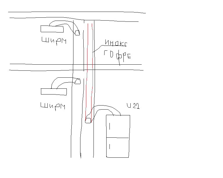

Имам проблем с комина, така купих апартамента.Смених цялото парно и сложих котел Виадрус У22.Работи супер системата, топли много добре с добър разход, докато не опуших комшията.Целия му апартамент беше лисичарник.Комина е пушел и преди да купя апартамента и стария собственик е вкарал в него кюнци Ф130мм отдолу-нагоре.Сега са изгнили и явно пушека преминава през изгнилото в кюнците и пуши в комшията и т.н.Комина е с коминни тела и преминава през кухнята, има закачени 2 аспиратора, но котела е в основния комин.Явно има преходи от единия е другия комин, незнам.Мисля да избия отдолу в котелното и да извадя кюнците.Та търся мнение дали:
Да вкарам отново кюнци един в друг
Да вкарам иноксово гофре
или да оставя комина без нищо.Моля за мнение. :?

Написал съм, че котела е в котелното, за каква дневна става въпрос.Да си кача котела в дневната ли :axe: Съседите ме молят да го оправя за да няма проблеми и са наясно за какво става дума.Отгоре на всичкото аз съм на третия етаж, като при мен аспиратора е към природата вързан :-D .Розетката в кухнята е запушена и няма как да запуши пушека у нас .Мисля, че при вкарване на иноксовото гофре в комина проблема ще се реши и за двата вида ползватели.

То е ясно, че комбинацията ширм и комин е пожароопасна, затова си мисля че начина с тръбата, по този начин ще е без проблем и пожароопасността ще е много по-малка.Вярно, че сечението на комина ще се намали, но така ще работят и двете системи.В момента има вкарани кюнци на мястото на иноксовото гофре и е работило така около 3-4години, искам да избегна периодичната подмяна на кюнци.

Преди време имаше подобна тема. Там проблема беше решен с иноксова тръба. Така обаче, ще е много честото запушването от сажди поради охлаждането на тръбата. Има изолирани тръби и гофри. Поразгледай и за възможността да монтираш от тях.
nikolovvd - майстор
Май едно 4-5 м гофре ще те оправи. До четвъртият етаж комина е един, а от 5 до 8 етаж са на друг комин.
Задачата ти е изнесеш пушека над ІV етаж. Комина е 20х20, така че ще има място и за аспираторите.

Да такива действия са незаконни, защото променяш предназначението на обща част (комина) и затрудняваш съседите си да го ползват, както е заложено в проекта. А там е предвиден за готварски печки на твърдо гориво в аварийни случаи (студената война). Ако всички съседи се договорят да го ползват за аспиратори може, но трябва да вземат решение на общо събрание.
Остъкленията, избиването на външни и носещи стени, климатиците, защото променят фасадите са незаконни. Просто вече са изтървани и никой не е тръгнал да се бори с превръщащите се в гета блокове.
С иноксовата тръба запушваш съществена част от сечението на главния отвор. Мазнотията от аспираторите ще се отложи по твоята тръба, която може някъде да се нагрее до пламна температура и мазнотиите да се запалят в комина.
Решението би било всичките ти съседи от първи до четвърти етаж да свържат аспираторите си през обратни клапи към малкия отвор, който да се изолира от големия и да служи само за вентилация. А ти да получиш правото да ползваш големия отвор само за твоя котел.
