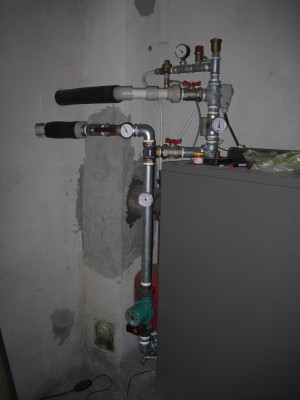

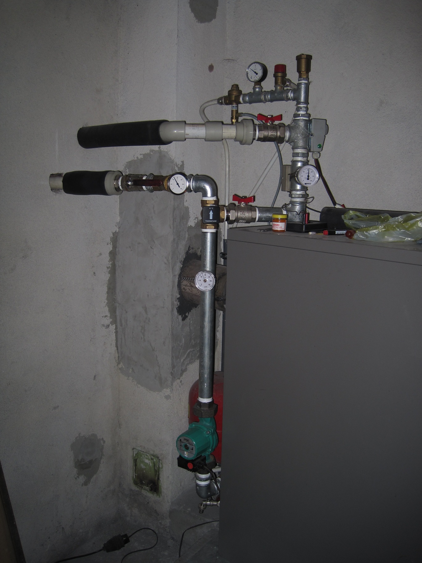

Отоплявам се на твърдо гориво с котел SIME 35kW затворена система. В преходните сезони поддържам температура на изходящата вода около 60-65оС, съответно входящата идва малко хладничка на котела и се налага често чистене на отлагания вследствие конденза. В системата няма буфер или регулиращ вентил. Този сезон реших да автоматизирам малко добавяйки термостатичен вентил на връщащата вода, който да не позволява изстиването и под 60оС. Реализирах схемата http://eshop.fbcstore.co.uk/WebRoot/BT3 ... /LK820.pdf използвайки вентил 1 1/4" с температура на отваряне 61оС. Като резултат котела стартира по-бързо, но циркулацията през радиаторите е силно затруднена при температура на изхода на котела под 70оС. (помпата WILO RS32/6 работи на макс). Балансния вентил (сферичен) е затворен на 45 градуса и допълнителното му притваряне не дава резултат.
След едноседмична употреба извадих термостатичния елемент от термовентила и поставих балансния вентил на 45 градуса. Така термовентила изпълнява функцията на ... обикновен тройник. Циркулацията през радиаторите е екстра при втора степен на помпата. При 60-62оС изходяща вода след ръчното смесване получавам около 50оС връщаща вода в котела и като че ли има подобрение към намаляване на конденза. При повишаване на температурата през по-студените месеци предполагам, че ситуацията ще се подобри допълнително. Като извод от цялата интервенция забелязвам, че такъв термостатичен вентил би имал смисъл при пиролизен котел с буферен съд, който би спомогнал за напълването му с гореща вода, защото там котела работи на поне 80оС.

Обратно си го сложил, затова не работи добре системата (освен ако вътре е завъртян). Това за неефективността също не е точно така, ама е дълъг спор и не ми се захваща, само ще ти задам един риториен въпрос - по-ефективно ли е без него, с подаваща 55*С? Както и да е, ако все пак искаш да се отървеш - ще ти звънна на телефона, който си ми пратил, че и аз пък нямам време.

Вентила беше монтиран съвсем правилно - термостата регулираше температурата на връщащата вода ограничавайки потока през радиаторите. Какво толкова има да се гласи на термовара - единствено регулировка на балансния вентил - нямаше резултат. Относно поморийските контролери:

naskov - майстор
foroforo написа:
Какво толкова има да се гласи на термовара.
Aми да кажем посоката на стрелката на вентила :?

foroforo - напреднал
Вентила може да се монтира в различни положения - термостата вътре може да се завърти. http://eshop.fbcstore.co.uk/WebRoot/BT3 ... ctions.pdf
Конкретно тук беше монтиран като термостата затваряше входа откъм връщащата вода от радиаторите.
Стрелката за посоката на вентила няма нищо общо - това е пластмасова капачка, която може да се завърти на 180 градуса.
