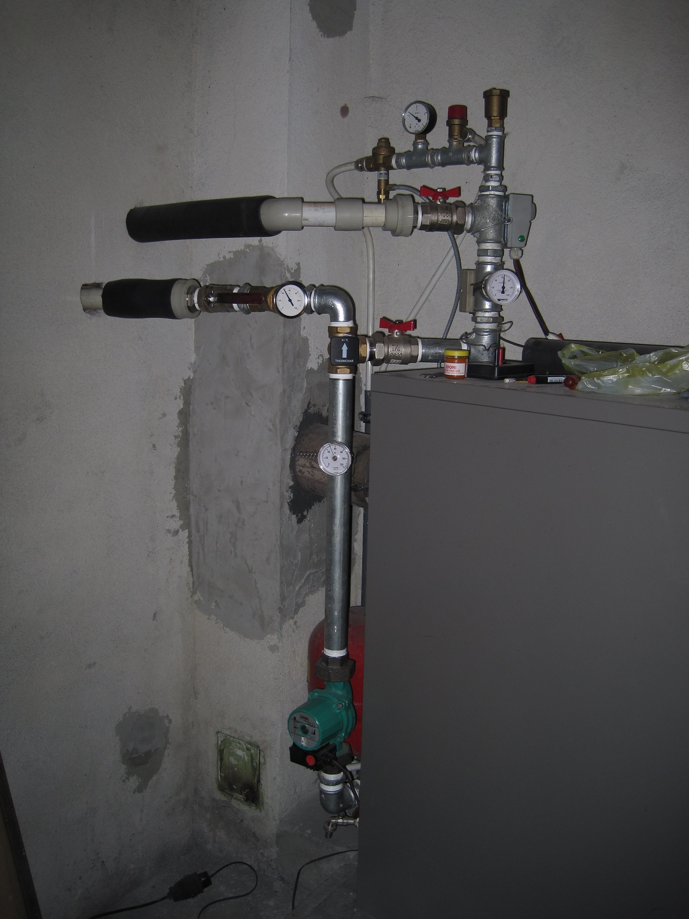

Отоплявам се на твърдо гориво с котел SIME 35kW затворена система. В преходните сезони поддържам температура на изходящата вода около 60-65оС, съответно входящата идва малко хладничка на котела и се налага често чистене на отлагания вследствие конденза. В системата няма буфер или регулиращ вентил. Този сезон реших да автоматизирам малко добавяйки термостатичен вентил на връщащата вода, който да не позволява изстиването и под 60оС. Реализирах схемата http://eshop.fbcstore.co.uk/WebRoot/BT3 ... /LK820.pdf използвайки вентил 1 1/4" с температура на отваряне 61оС. Като резултат котела стартира по-бързо, но циркулацията през радиаторите е силно затруднена при температура на изхода на котела под 70оС. (помпата WILO RS32/6 работи на макс). Балансния вентил (сферичен) е затворен на 45 градуса и допълнителното му притваряне не дава резултат.
След едноседмична употреба извадих термостатичния елемент от термовентила и поставих балансния вентил на 45 градуса. Така термовентила изпълнява функцията на ... обикновен тройник. Циркулацията през радиаторите е екстра при втора степен на помпата. При 60-62оС изходяща вода след ръчното смесване получавам около 50оС връщаща вода в котела и като че ли има подобрение към намаляване на конденза. При повишаване на температурата през по-студените месеци предполагам, че ситуацията ще се подобри допълнително. Като извод от цялата интервенция забелязвам, че такъв термостатичен вентил би имал смисъл при пиролизен котел с буферен съд, който би спомогнал за напълването му с гореща вода, защото там котела работи на поне 80оС.
Понеже в мометна имам един доста скъп тройник (с изваден термостат) искам да го предложа за продажба на заинтересовани колеги от форума - работил е една седмица, размер 1 1/4" с температура 61оС и половин цена - 60лв.
