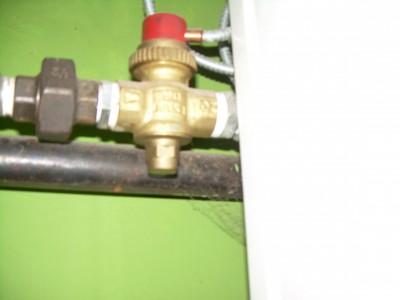

Има , сега се сетих -имаше 1 модел такива клапани при които червеното копче отгоре служеше за директно натискане , модела беше само че никелиран с по малко копче , и винаги когато от интерес да го натисна -после си патих бела на главата че не спира бързо , минава време докато се изкапчи , или се налага няколко пъти да го натисна и пусна по рязко

Колеги много ще съм ви благодарен за малко разяснение за какво и как се използва този термостатичен вентил,че ще местя една система с камина с риза и радиатори на вилата и досега е работила без такъв вентил,но ако е нещо полезно да предвидя да сложа на новото място.Поздрави

minca написа:Калине,този вентил се слага обикновено за да ти охлади котела в случай ,че е загрял над 95°.За целта е необходимо да имаш на котела охлаждаща серпентинаАха яснооо е моята камина няма такава охлаждаща серпентина
