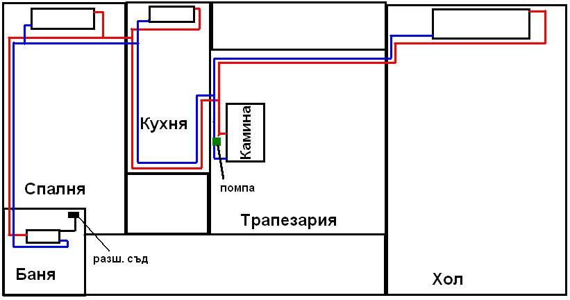

Големи ядове имам със системата в нас. Камина Огняна 13kW с помпа 48W и 4 радиатора. Да подчертая - не разбирам от такива животни! Карайте я полека :-D
Проблема е:
Паля печката, водата си циркулира нормално за 20-тина минути след което вдига 110-115 градуса и хвърля пара от автоматичния обезвъздушител който е на тръбата на горещата вода след камината. От това налягане което се образува в камината (според мен е това де..) горещата вода (както и пара) се връща през помпата и заминава към хола най-често. Парата не тръгва по горещата тръба.
Печката не беше палена от няколко години мисля поради същия проблем. Ризата (ако така се нарича съда в камината) се беше цепнала и се наложи да се заваря.
От нерви, хванах един компресор и продухах всички тръби - нищо..
Разширителния съд ако мога да го наричам така, е просто съд свързан за радиатора в банята с една тръба като на схемата която съм качил.
Преди 5-6 години е бачкало всичко като изключим, че в хола двете тръби бяха свързани долу и нямаше радиатор в банята.
Моля за съвети :?
Това ме навежда на мисълта, че системата е отворена, но от друга страна пише, че има автоматичен обезвъздушител, който пък се слага само на затворени системи.
Може водата да се завърта през кръг с малко хидравлично съпротивление през радиатори с малка мощност. Ако имат вентили, да се пробва да се ограничи потокът /един вид дебиторегулатор/ през малките радиатори и да се насочи към по-големите. Автоматичният обезвъздушител да се махне, ако системата е отворена и да се замени просто с кран за обезвъздушаване.

Ако схемата е изпълнена както на чертежа, нямаш циркулация !!!
Първо провери помпата.
Каква е помпата?
Проблема може да е ел.: Провери тоците и шума на помпата (включи, изключи и слушай)... Върти ли?
Или механичен: При нова помпа или престояла потопена цяло лято в системата, е почти задължително да й врътнеш вала през капачето (иначе не тръгва). То не е сложено случайно...
