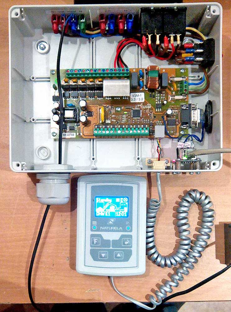

Цели:
- Да се пусне горелката Bisolid GP 18/25kW с контролера Naturela NPBC V3M <ЦЪК>, но и да се запази функционален оригиналния Интиелски контролер, като се превключват между двата с ON-OFF-ON ключ.

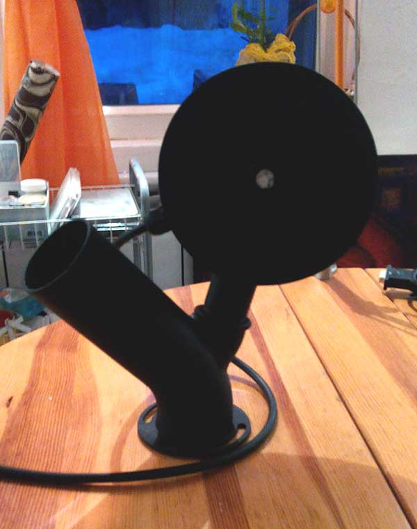

- Да се внедри доп. вентилатор <ЦЪК>, който би позволил безпроблемно горене на пелети от слънчогледови семки, заради доп. продухване на чашката.
- Да се внедри RS232->Ethernet адаптер захранен от контролера на Натурела, който да позволи мониторинг/конфигурацията/ъпдейт през отдалечен ПК, намиращ се във всяка точка на света.
- Да се монтира доп. датчик за димни газове (и за двата контролера).

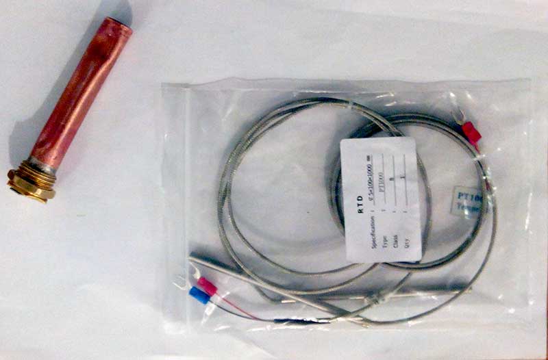

- Интиел работи само с pt1000 датчици. Натурела работи само с NTC10k и pt100 датчици. Това ще изисква пускане на нов кабел за новите датчици. Датчикът за димни газове ще по един за всеки контролер, поставени в обща гилза <ЦЪК> (по-евтино решение, ~ на цената на един датчик със сонда. Намерих по-евтини pt100/pt1000 датчици тук <ЦЪК>).

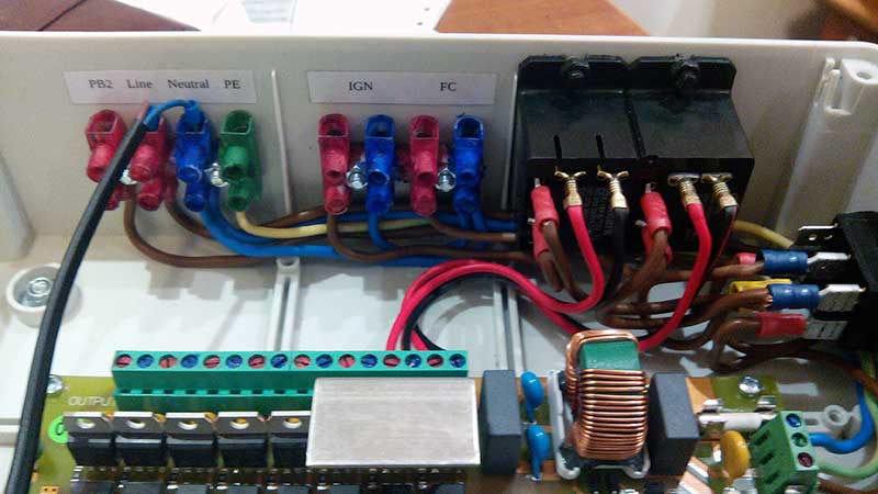

- Запалката на горелката е 2кW. Натурела поддържа до 0.8kW, което изисква фазата му да мине през доп. контактор <ЦЪК>, както е при другите проекти.

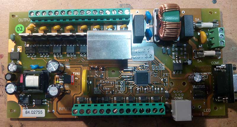

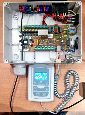

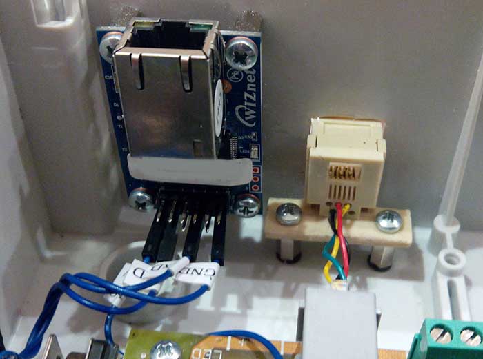

Адаптерът RS232->Ethernet се оказа по-труден за намиране от очакваното, защото исках да избягвам някакъв доп. траф. Натурелската платка предлага 3.3v (взетo от широката част на AZ1117CD - елемента с одрязаното краче зад батерията). Повечето по-евтини/безкорпусни адаптери в ибей с 3.3v бяха само RS232/TTL, а тези с истински RS232 нива бяха пък само 5v... Накрая, намерих нещо подходящо на нашия пазар <ЦЪК>. Производителят поддържа актуален фърмуер и дава безплатен лиценз на Virtual COM -> Ethernet програмка под Windows (след попълнен въпросник.)
- Както пише в документацията на Натурела, RS232 се връзва само с 3 кабела: RXD, TXD, GND. Разчекнах някакъв стар кабел, взех мъжкия конектор и запоих 3 жици с обуща, като ги закачих на подходящите пинове на Wiznet. 4-тият кабел е VCC, взет от AZ1117CD.
- Изхода RJ11 за панела от към монтажната кутия си го оформих от стара разклонителна кутийка за телефон, като просто си кримпвах доп. конекторче за откъм натурела.
- Всичко друго дето виждате е стандартно от магазин по електроника. При интерес ще опиша по-подробно.

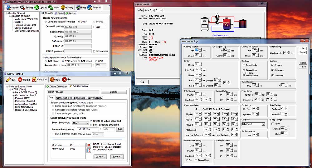

- Със Wiznet Configuration Tool се конфигурира платчицата (намира я автоматично по MAC адрес, ако всичко е наред).
Опции: Твърдо IP или DHCP с даден порт (default=5000), TCP Server=checked, Serial Baud Rate: 9600 (важно - с повече Натурелския софтуер не ще), Flow Control=NONE. (После Click "Settings" бутон горе to save).

Програмата на Натурела през RS232->Ethernet адаптера и неговия софтуер.
- Wiznet Configuration Tool (горе-вляво) конфигурира IP:port директно в адаптера.
- WizVZP (долу-вляво) създава Virtual COM Port на ПК (пр. COM7) и го свързва с IP:Port зададен от предишната програмка.
Тези 2 програми заедно позволяват софтуера на Натурела да работи с COM port, без да е свързан ПК директно с кабел за контролера.
Доп. вентилатор (1400W) за продухване на чашката през тръбата на шнека.
Моля отбележете, че има сериозни разминавания по въшния вид с този на сайта на продавача!
Тук игра шкурката и нова матово-черна боя.
Гилза за 2 датчика.
Място за взимане на захранването за Wiznet адаптера.
