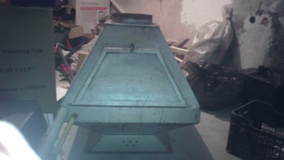

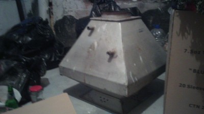

здравейте съфорумци имам една малко трудна задачака за която се надявам на малко помощ,става дума за камина с водна риза която купих втора употреба но собственика и не знаеше с каква мощност е нито на водната риза нито на самата камина въпросът ми е има ли как да се пресметне това ? Благодаря предварително

По-добре намери модела в сайта на производителя или я сравни с някоя подобна

старичка е и никъде не се вижда да има надписи

Като гледам от 12 -18 киловата може да е .Ако изводите са 3/4 ще е мислена за 12-15 клв , ако са 1 цол значи поне 15-18 клв .Освен стаята с камината ще отопли поне още 4 стаи с радиатори с мощност до към 3 клв всеки .

изводите са 3/4 (мерени с рулетка точно 2 см това е разстоянието от вътрешната страна на тръбите от външаната е 2.5 ) ako е някаква насока

Този модел камини нямат пепелник.Ако на снимката двете тръбички са съответно входяща и изходяща ще е слабичка.Водната риза съответно ще е само в горната 1/3 от камината.Мисля,че някой я е преправял от обикновенна на такава с водна риза.Не повече от 2 радиатора.А собственика как я е ползвал?Сигурно до някъде вътре е с огнеупорни тухлички(ако не са изпадали ) нагоре водната риза
