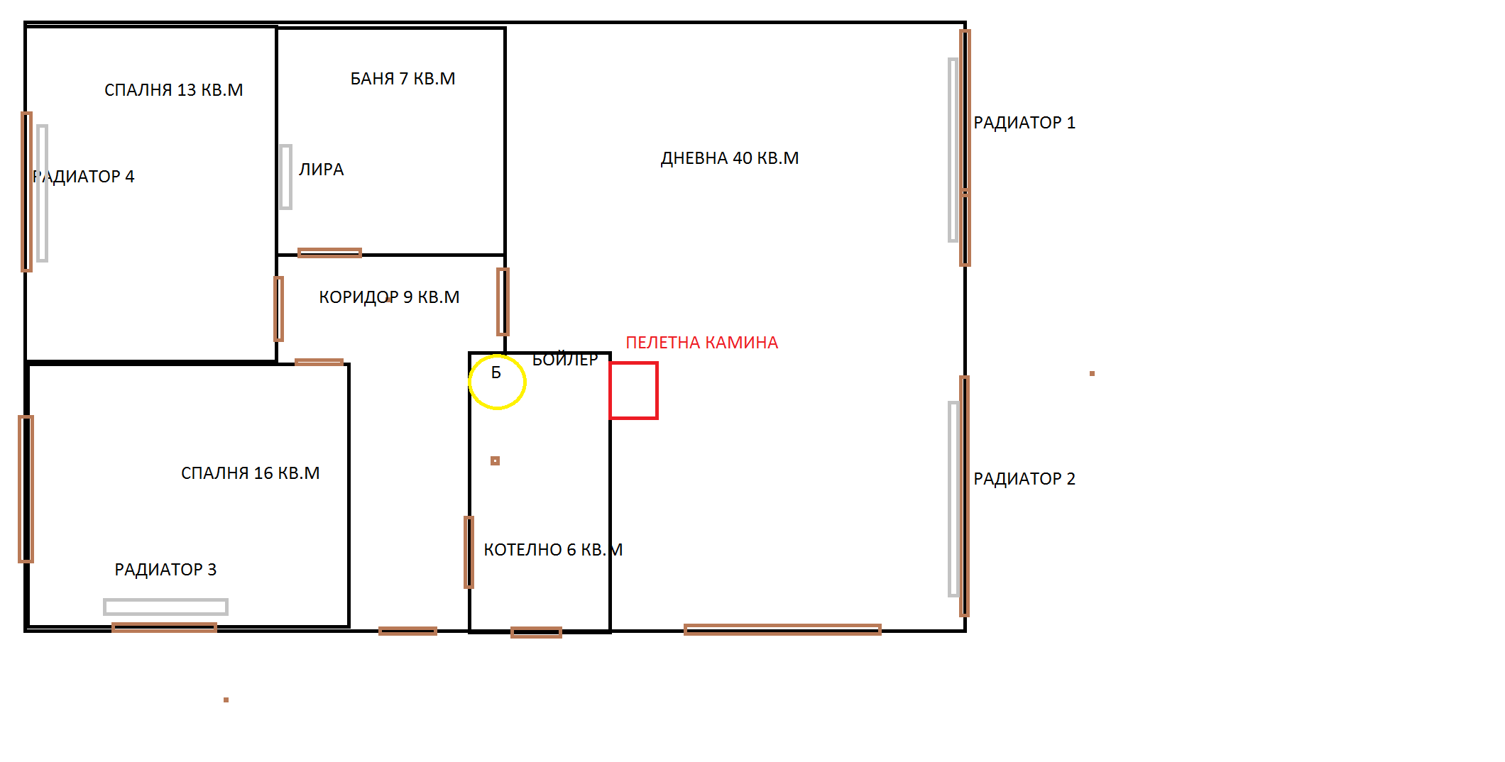

Здравейте колеги,
моля за съвет за отоплението на нова едноетажна къща около 90 кв.м на един етаж в района на Благоевград.
Таваните са високи 2.75 м. изолацията е 10см EPS на външните стени,тухлите са поротерм 25см на всякъде,а дограмата е 6 камерна с троен стъклопакет от най дебелите.По мои груби сметки са ми необходими 15kw топлинна мощност и съм се спрял на пелетна камина ECO SPAR ALBA 15 KW.
Питането ми е какви радиатори са по подходящи конвектори или панелни и дали е удачно да се направи подова серпентина след лирата в банята.

Не си написал нещо много важно: каква е изолацията на тези 90м2 тавани. Топлото бяга най-вече от там.
Дали ще сложиш конвектори или панелни радиатори, ти си рещаваш. Аз не харесвам шума и праха и енергозависимостта на конвекторите. Единствено ги приемам при нискотемпературно отопление със солати и термопомпа.
На твое място бих сложил навсякъде подово.

На пода и на тавана има по 3см фибран,а и под покривната конструкция има 10 см EPS защото тавана ще се ползва евентуално за нещо,може би стая или нещо подобно на него има и два VELUXA.
За подово си мислех но в последствие се отказах и аз не знам защо,даже имам и една термопомпа в склада 15 kw чисто нова така си стои немонтирана,нещо не ме кефи нискотемпературното отопление,мисля че още не се е развило достатъчно за сега

Как мислите мощноста дали ще ми е достатъчна или да вземам по голяма камина

Не знам как си го сметнал, но според мен ще ти е достатъчна по-малко от половината от това, което си сметнал и оттам нататък всички разговори губят смисъл. Гледам, че имат модел 10кВт?

Смятал съм по 40w на кубик като съм прибавил и 3kw за 120л бойлер,пък и искам да ми върши работа и при -15 макар, че при нас това е рядкост,а за радиаторите какво мислите дали ще по добре с конвектори.
Имам възможност да закупя евтини италиански такива,но незнам дали ще е комфортно в спалните за дневната почти съм се навил защото ще мога да се охлаждам от сондажа почти без пари

Ти при каква външна температура си ги смятал? Колко ще ти трябват при -15*С?

Сметна ми ги човекът от когото ще я купувам и той каза ,че ще върши работа продал е и монтирал над 10 000 такива камини и мисля,че може да му се вярва
