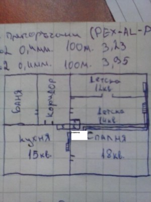

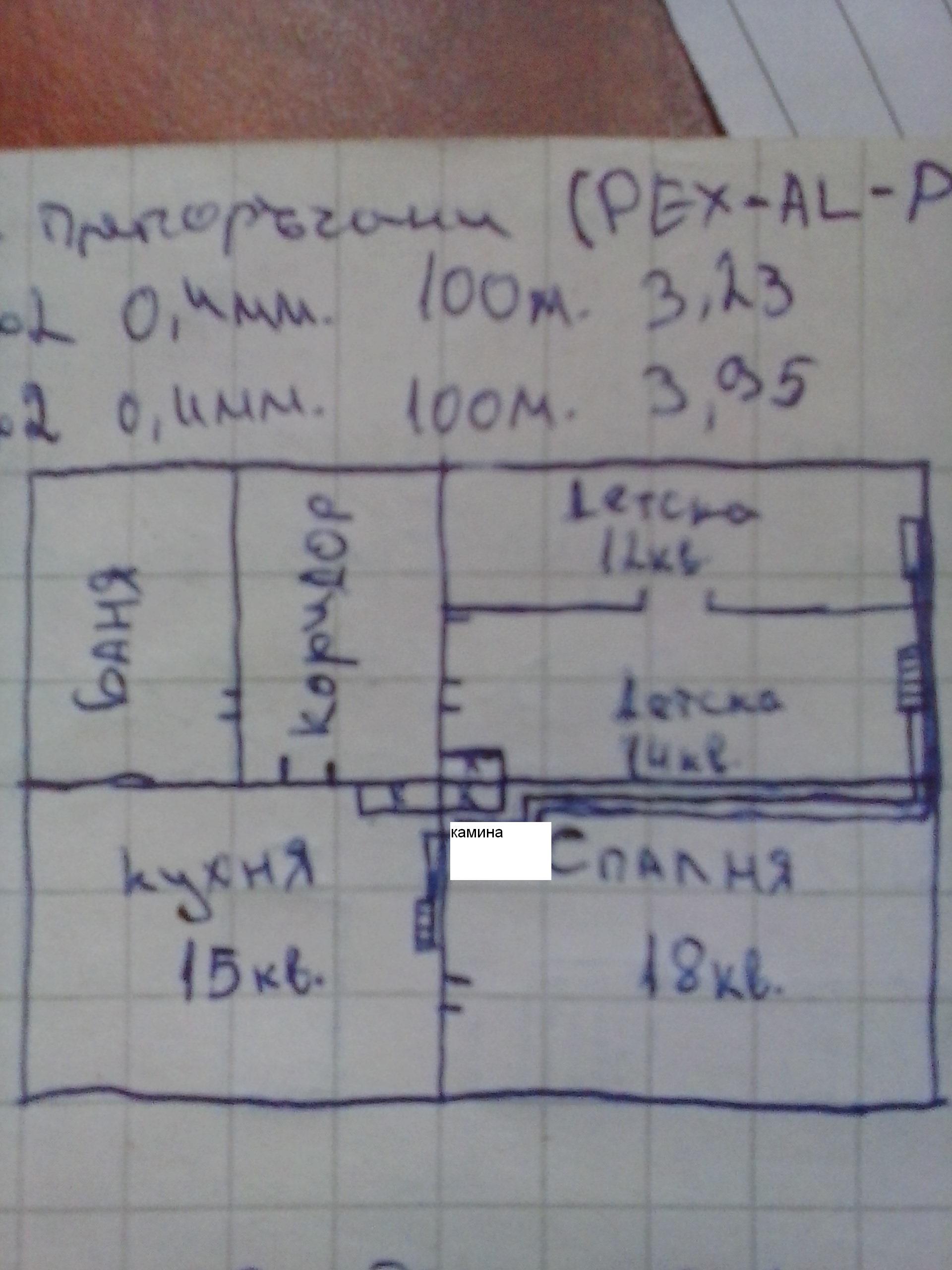

Здравейте
Имам няколко въпроса относно локалното парно което искам да си направя вкъщи.
1. Купих камина с водна риза 14-16kw , помпа Грундфос 25-50 с три степени и чугунени радиатори.
2. Искам да отоплявам 2 детски стай 12 и 14кв. кухня 15кв. и спалня 18кв. (като в спалнята ще е камината с лира на кунците без радиатор.)
ВЪПРОСИ :
Каква система да използвам отворен или затворен тип (няма да връзвам бойлер към нея)?
Какви тръби да ползвам, като сечение 16 или 20 (решил съм да ползвам от белите с алуминиева фложка ).
И дали ще ми трябват колектори или може и без ?
И двата радиатора в детските стай, мога ли да ги свържа последователно и с какви тръби, за да топлят равномерно ?
Благодаря на отзовалите се
