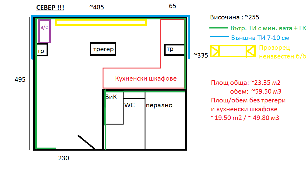

Здравейте от месец-два сме съсобственици с една банка на нов апартамент. В заварено положение имаме следните обстоятелства и ситуация в кухнята/трапезария. Надявам се от схемата да стане ясно. Имаме прекарани тръби под прозореца и радиатор с 14 глидера "Elegance" с размер 680. Източника е камина с водна риза на Прити, като предишният собственик твърдеше, че е бил достатъчен този радиатор. Ние сме решили да сложим и климатик за основно отопление, а камината само като паднат температурите под -5-10 и надолу или като климата почне да се тормози.
Питанията за препоръки са следните:
1. Тези 14 глидера дали ще са достатъчни, не намерих адекватна информация за характеристиките им
2. Какъв климатик да изберем за това помещение - бюджетът е ~1100, разбира се мога да отделя и повече при наистина нещо, което си заслужава (да кажем 1300-500 според зависи). В сегашното ни жилище имам Fuji Electric RSG12LECA, като обмислям да го инсталираме в хола от юг, където е и камината (там е с вкарана тераса пак с изолациите, като се затваря с плъзгащи врати от тавана до трегера). Имам предложение за някакъв промо-дайкин (ftxb35c), но ми се струва, че е нисък клас, въпреки името, а желая нещо поне среден.
Относно помещението - 2 етаж (1 етаж обитаван), северно изложение, приобщени 2 тераси (площта над трегерите), замазка 8-10 см, и отгоре паркет 8мм, теракот в лявата част, изолации на всички стени с ГК и мин.вата, включително и таваните. Терасите отвън са с 8-10 см (на око) изолация, не знам дали е фибран/стереопор, като са иззидани с ютонг. Централно има дограма(неизвестна) с двоен пакет, като приемам, че е бяло-бяло, не мисля че е Ка стъкло.
Благодаря предварително.
П.п. В едната южна спалня имам същите изолации(без външната) стаята е 3.5/3.5 с височина около 2.50 и седем глидера от същия вид. Там смятам да е на конвекторче, имам един стар адакс 2кв с механичен термостат.
Kuhnya 30.png (28.28 KиБ) Видяна 1576 пъти

Климатиците, които гледам са следните:
1. Шок промоция на ДАЙКИН
2. Изпитал съм марката и съм доволен що-годе от Фужитсу
3. Един колега е доволен от "девятката" (25цата за 18м2), а за това помещение съм набелязал 35цата на Муцибиши
Дайкина ми е учудващо нисък като цена, пък на параметри уж е добре. На схемата А/С ще е положението на климатика, разположен на западната стена (имам отвор и подготовка да е там) едната жалуза перпендикулярно, а другата към салона имам като идея.
Линковете са просто от тази фирма, иначе сигурно няма да е оттам.
