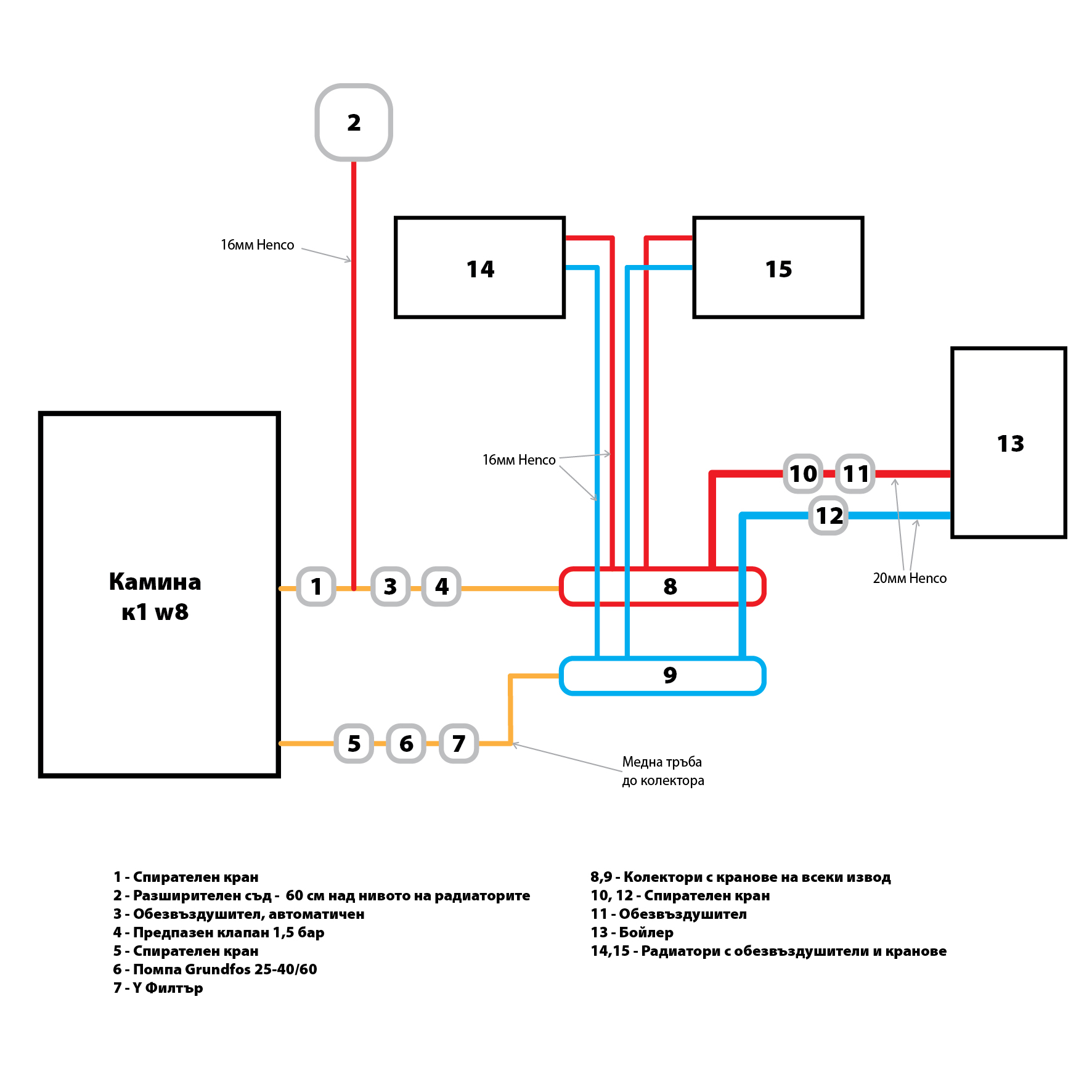

Здравейте, в друга тема писах че правя ремонт на една малка вила.
В момента гласим водопровод, ел инсталация и отопление. Мясторо е много малко, имам леко притеснение за печката.
В момента се образува ниша в която можем да я сложим. Има място за всички нужни неща в съседство, но нишата за печката е широка е 50 см. А самата печка 45.
Отзат, отпред и отгоре има много място, но ме притеснява че ще е само на по 2-3 см отстрани. От ляво е стена от итонг, в дясно ще е стеничка от гипскартон червен.
Смятате ли че може да имаме проблеми с това тясно място. Доста е трудно да разширим мястото, но има опция за още 2-3 см.
Камината е прити к1 w8. 8 кВ водна риза и 4 излъчвана уж мощност.
Другата тема беше много полезна и коригирахме навреме проблемите.
Ще съм благодарен ако споделите мнение.
