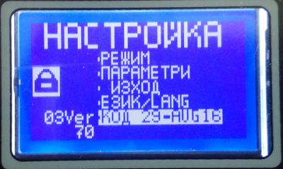

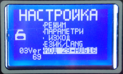

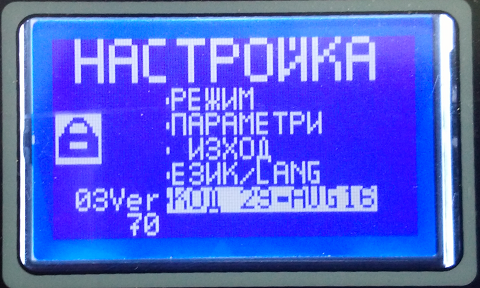

Здравейте. Днес говорих със сервизния инженер на Golden Fire/ Mareli. Той ми каза, че в (Сервизен екран "НАСТРОЙКА"), след въвеждане на кода за достъп до работните параметри
Code_unlocked.png Код за достъп - въведен.
и промяна на параметрите, трябва от менюто, точно там където се въвежда кода за отключване, да се въведе различен код последван от OK.
Code_locked.png Код за достъп - заключен.
Тогава иконата с отключен катинар се сменя на икона със заключен, т.е. излиза се от системен режим. Когато е в системен режим не модулира.
