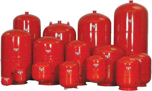

Здравейте майсторчета! Братовчед ми реши да си слага парно... Закупи си котел комбиниран на пелети и дърва .Бойлера и той ще е към парното,но доколкото знаем а и тои има известен опит в монтирането на камини с водни ризи ,разширителния съд трябва да е на най висока точка от цялата система вкл. и бойлера! Но проблема е,че няма къде да се сложи разширителния съд защото сградата е ниска а и в покрива вътре не става.Тавана е кара таван..Има ли някакъв друг вариянт да се монтира разширителния съд на ниско място или нещо да се направи....?Моля дайте идеи и съвети!
005 BRL 093.jpg (22.6 KиБ) Видяна 14365 пъти

ПрАви затворена система брадчеда и слага затворения съд където му душа сака. Ама само с ядене не става, трябва и да се чете. Форум голям, снимки и чертежи бол.
jabata - специалист
Минавай на затворена система, стига камината да го позволява. Ако не го позволява, хич и не се занимавай с такова творение, защото това говори колко читаво е направено.
Аз лично, виждам повече предимства при затворената система, спрямо отворената (коментирано е по другите теми достатъчно).
Но за да няма след време ох, затворената трябва да се изпълни качествено, без пестене на пари. И при нея, разширителния съд, се слага където ти душа сака, ама това братовчеда трябва да го знае.
На отворената система, разширителния съд трябва да е на най-високата точка. Ако ще и на покрива да е, трябва да е на най-високата точка.

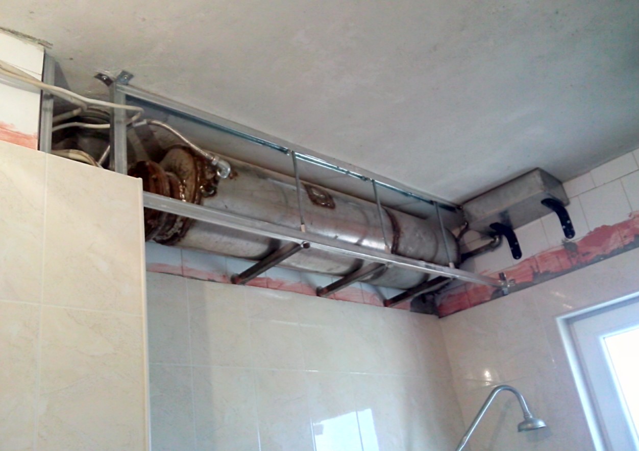

Hoвoceлckи - майстор
Аз пък си ги събрах без проблем :-D
