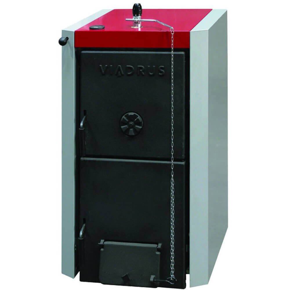

Здравейте майсторчета. Търсих във форума, но не можах да намеря отговор на въпросите ми, а именно. Със какво е по-добър Виадрус у26 от у22? Защото ходих до представител на Виадрус, няма да споменавам имена и от там ми обясниха, че у22 били по-добри,но не обясниха с какво. Нямало смисъл да давам повече пари за у26. Обаче цената говори друго.Също така видях, че у26 го дават по-малко киловати при отопление на дърва и еднакъв брой секции.Заслужава ли си парите у26. Също от там ми обясниха да взема у22 4 секции, но от изчетеното във форума мисля,че ще е слаб, защото имам инсталирана мощност 19кв. радиатори и два бойлера по 80л. Тяхните аргументи са,че бойлерите не са постоянен товар и ако взема 5 или повече сеционен разхода на дърва ще е по-голям. Не смея да оспорвам тяхното мнение все пак ги продават и монтират години наред,а пък и аз съм много далеч от специалист по отопление.Колкото повече чета толкова повече се обърквам.Моля Ви препоръчай те ми модел и брои секции според мощноста която съм посочил.

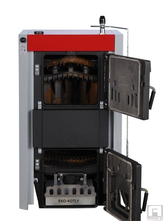

U26 идва в комплект със скоростен охладител, мисля че затова е по-скъп. Но пък не става за монтаж на пелетна горелка. Много хора минават на пелети и си продават старите чугуняци на безценица, можеш да разгледаш в ОЛХ преди да купуваш

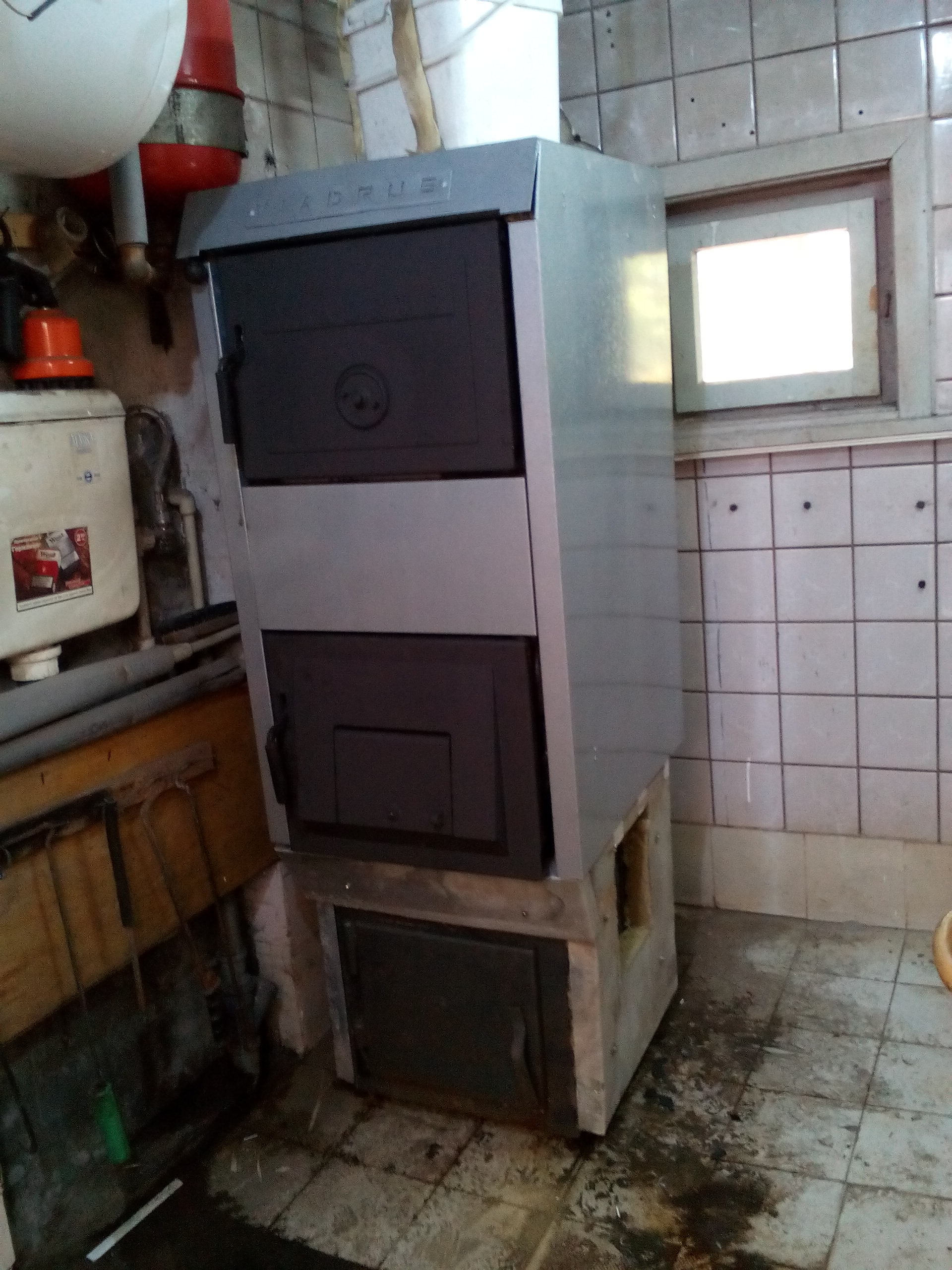

По–съвременният модел е У26 .Става за всякаква горелка с направата на кутия отдолу.
Получава се страхотно.При мен е с ретортна горелка„ Екоенергиа„

Да, става с кутия, то с кутия всички котли стават за горелка. Иначе не знам кое му е по-съвременното. Ако става въпрос U22 Basic е още по-нов модел, но това не значи по-съвременен

При U26 отвора за подаване на гориво е значително по-голям сравнено с U22. Това позволява да се слагат значителни по габарит дърва, несравнимо по-големи от U22. Ако смятате да се отоплявате на дърва, както беше нашия избор навремето, според мене това е голямо предимство. Ако отоплението ще е основно на въглища, немисля че има същестена разлика в ефективността.
Това е причината поради която взехме U26. Сега, при преминаване на пелети, "по-лесен" се оказва прехода при U22.

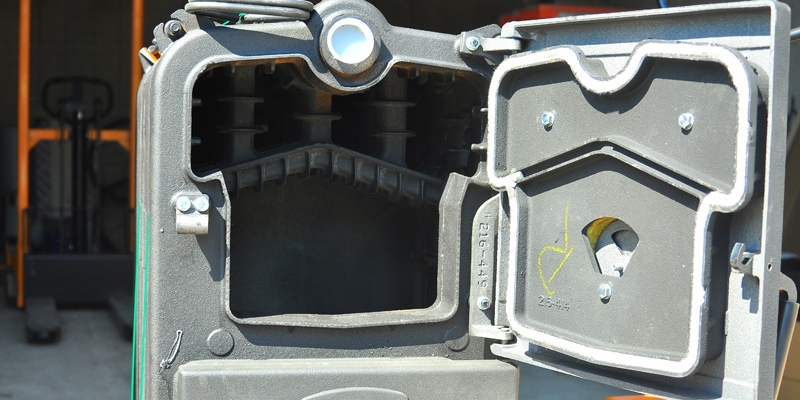

Не е само разликата във вратичките. Това са изцяло два различни модела котли.
Относно вратичките... много хора не знаят, че Виадрус У 22 има два модела (D и C ) съответно за дърва и въглища. Различват се само по предната секция. Всички други ребра и задна секция са индентични.
Ето ги разликите
Ето ги разликите

Успешно съм монтирал горелка Фероли на котел У26 директно на долната врата ( и друг мой колега го е правил) ,може да се монтира и други горелка на вратата ,ако пък се вдигне на кутия - там вече избора на горелката е голям .

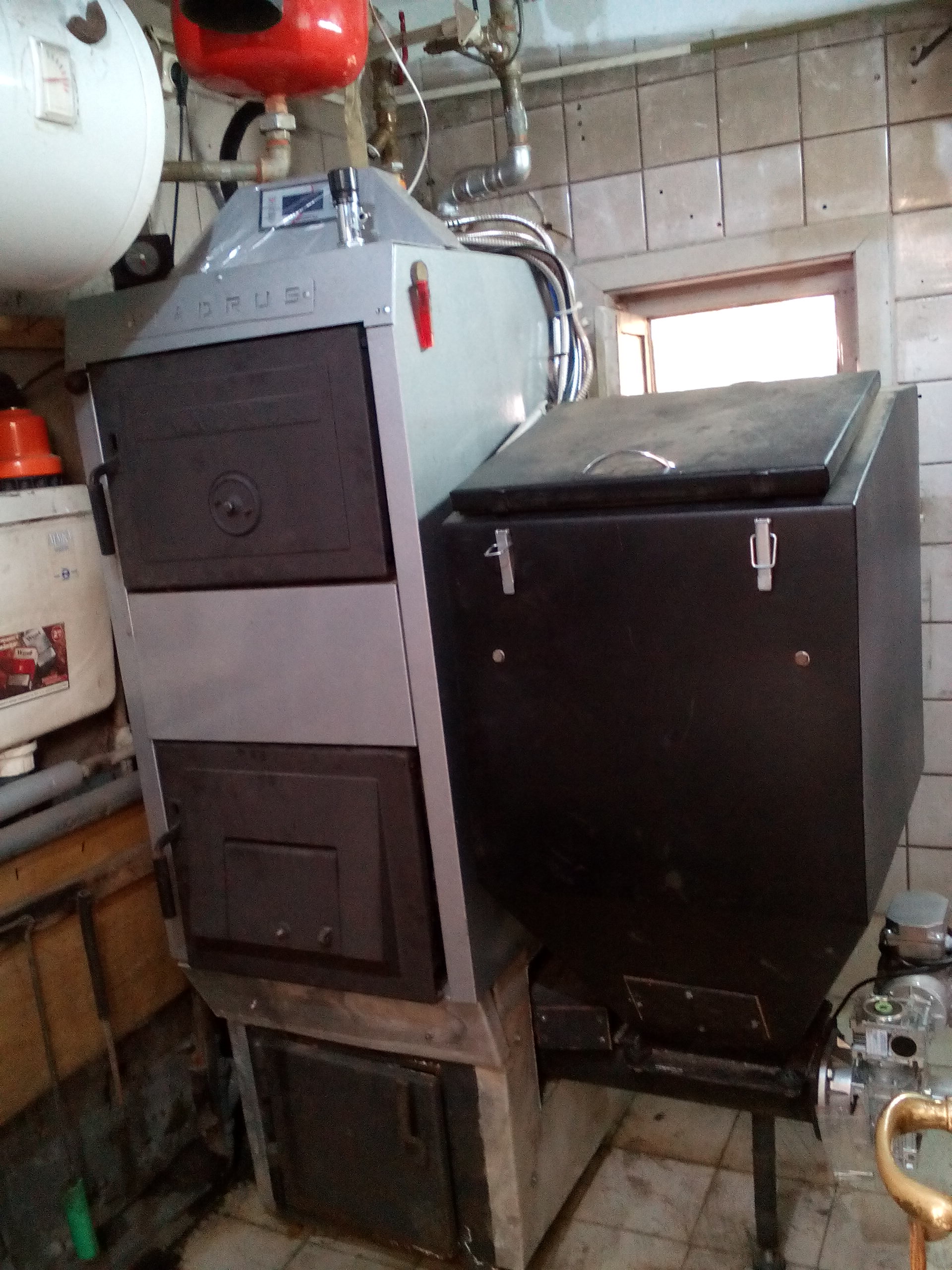

След няколко дни ще сменям един котел Виадрус у22 новия модел 35 киловата ,заменям го с пелетен и този сигурно ще се продава , много е запазен .Когато дойде време ще споделя точно на някой може да му свърши работа.
m.eit
- Мнения: 193
filmatoplo написа:След няколко дни ще сменям един котел Виадрус у22 новия модел 35 киловата ,заменям го с пелетен и този сигурно ще се продава , много е запазен .Когато дойде време ще споделя точно на някой може да му свърши работа.Жалко че няма кой да му направи кутията с водна риза която съм публикувал на 67–страница в тази тема,по мое мнение в тази комбинация работи по добре от всеки чисто пелетен котел на пазара!Точно на такъв котел я монтирахме 6 секций 34,9kw.
