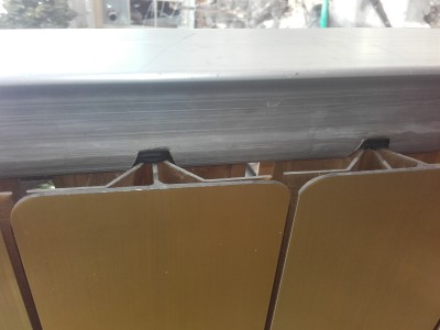

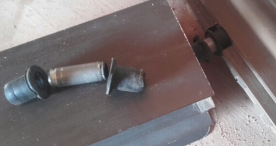

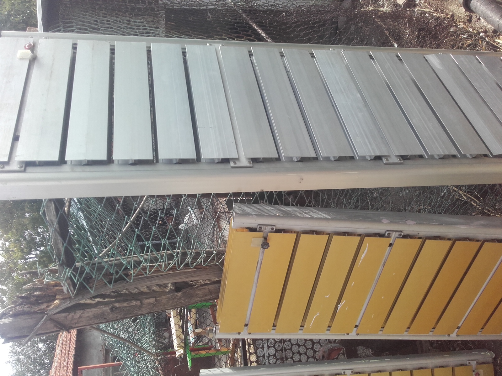

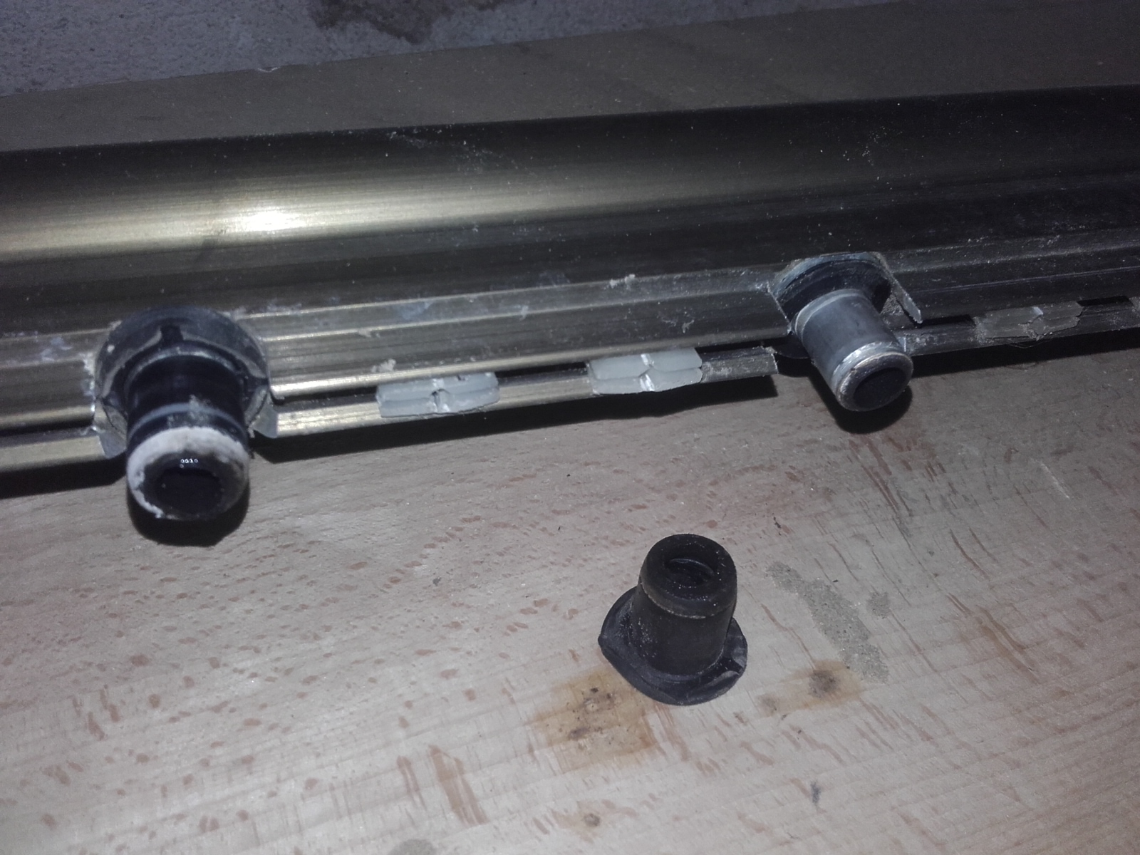

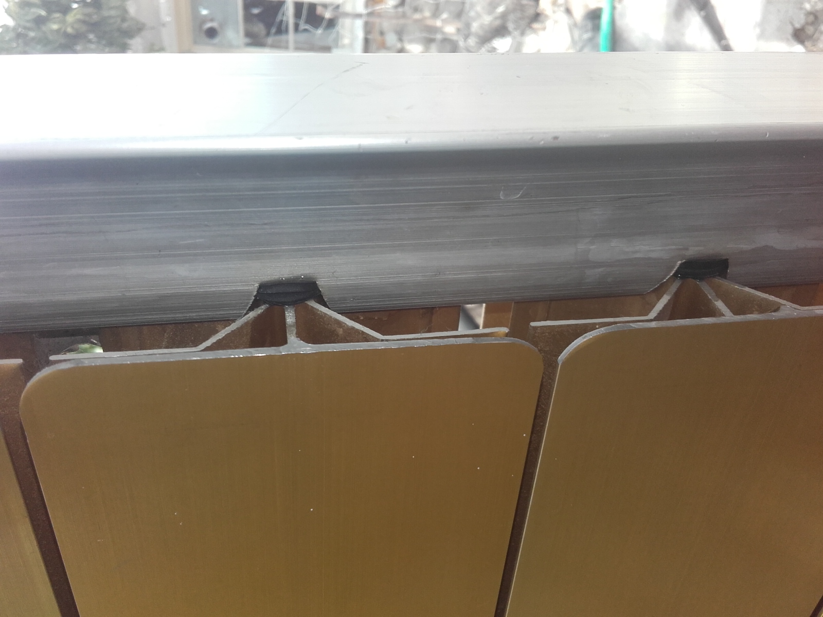

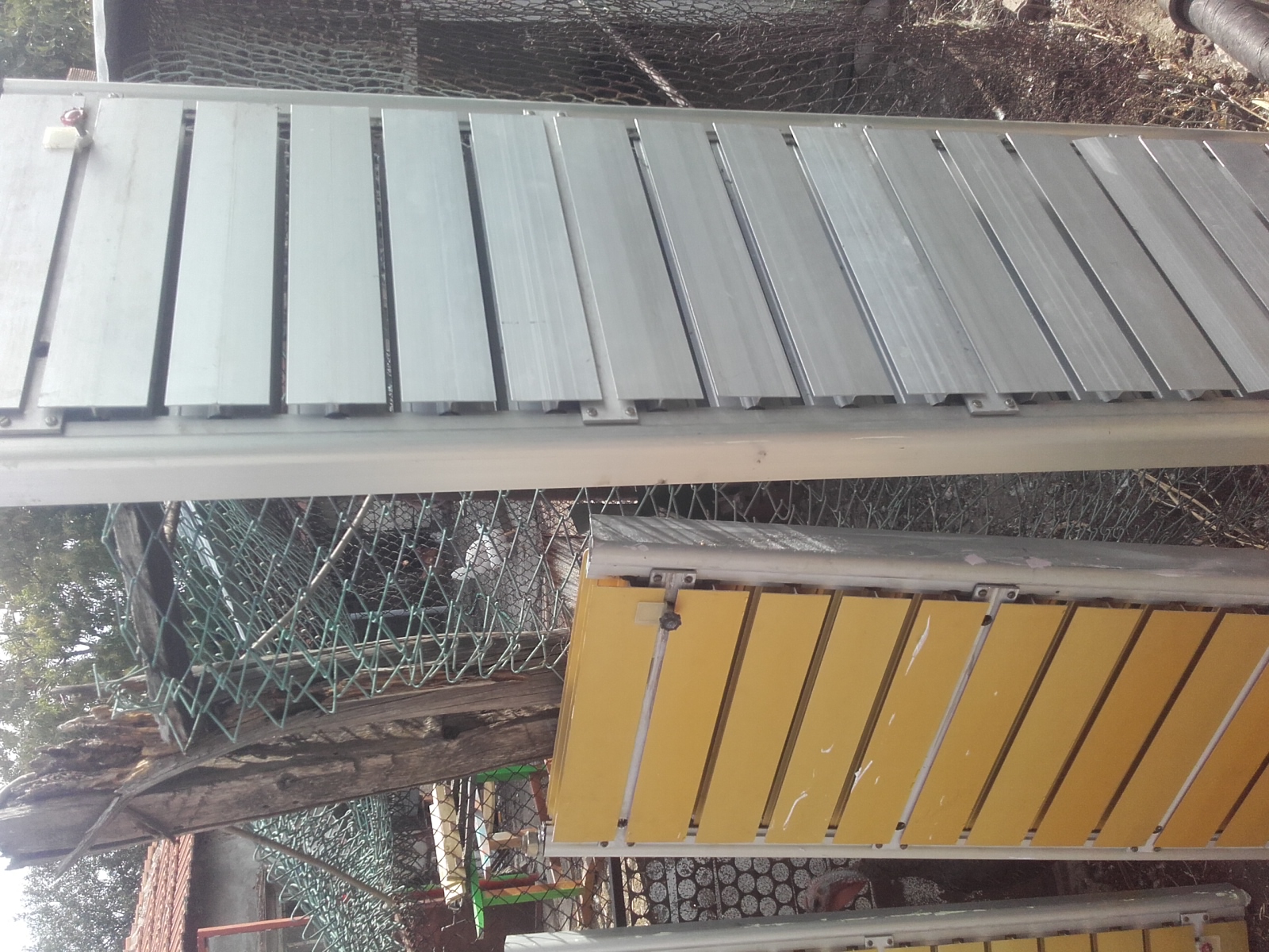

Прилагам снимки на модела радиатори.Проблема са гумените пръстенчета от тях идват течовета.Някой ако знае от къде мога да се сдобия с такива и как точно става цялата операция?Аз си мисля че се свалят планките и всичко се раскачва.Махат се оплътненията слагат се нови ако трябва се мажат с нещо ,стягам имам големи стяги и монтирам планките.

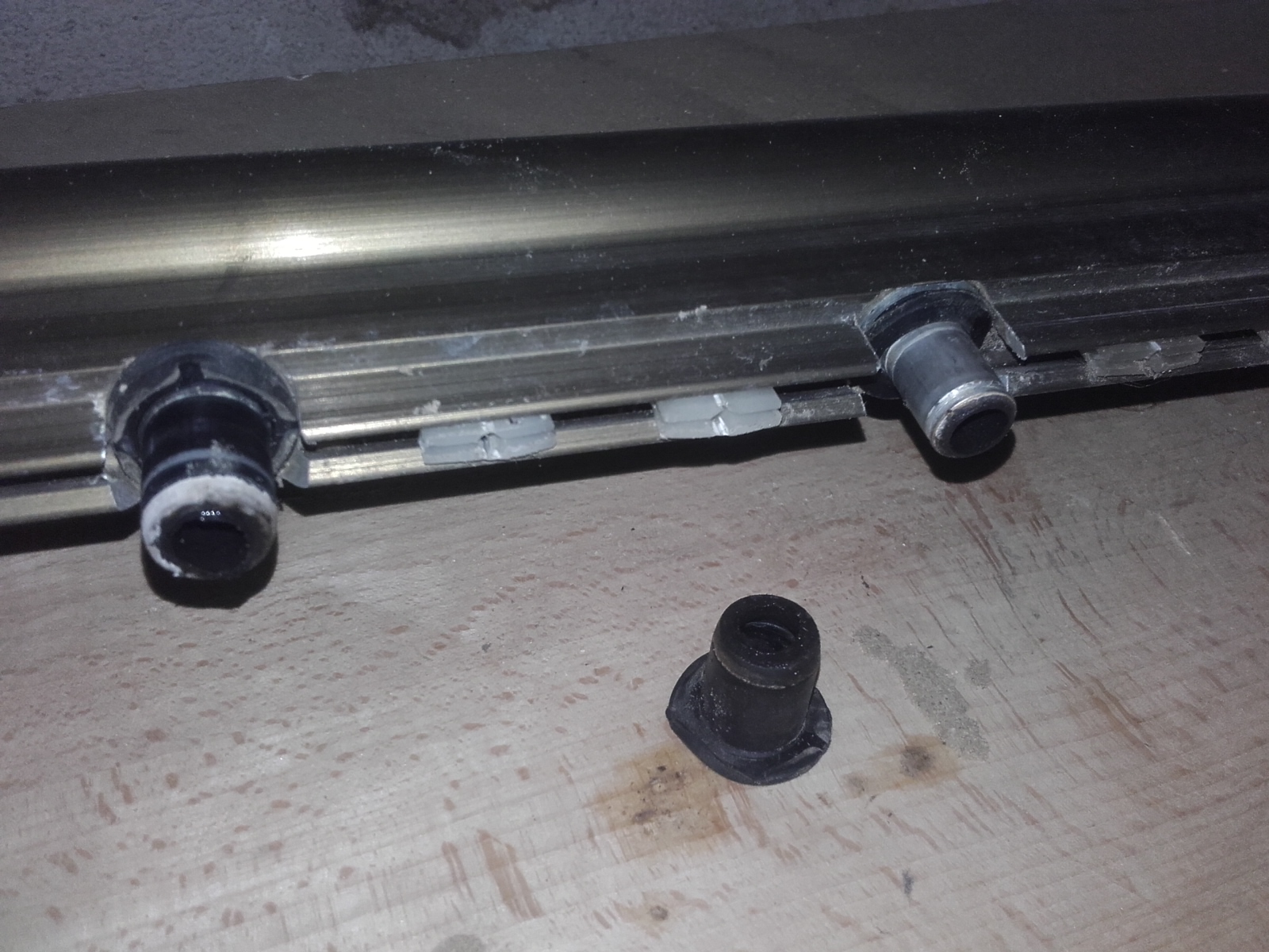

Разглобих един оказаха се доста кадърно направени и идеята ми е ако разглобя всичко без проблем/90бр глидери /и не намеря такива да мажа всичко с течен тефлон и да стискам палци.

ESPACE - майстор
С течен тефлон едва ли, но с полиуретанов уплътнител ще стане. Иповече няма да има разглобяване, но не вярвам и да протече някога.

До колкото разбирам просто ги дръж пълни и няма да имаш проблеми. Един приател ги оставил сухи и се разсъхнали и неговите но ги напълнил държал ги и с топла вода и се закиснали таа за сега съм на този вариант.Разглобих един малък уплътненията омазах с течен тефлон и стана.Иначе доста пипкава е работата просто са голяма бройка чаркалъци.Иначе ти доволен ли си?
