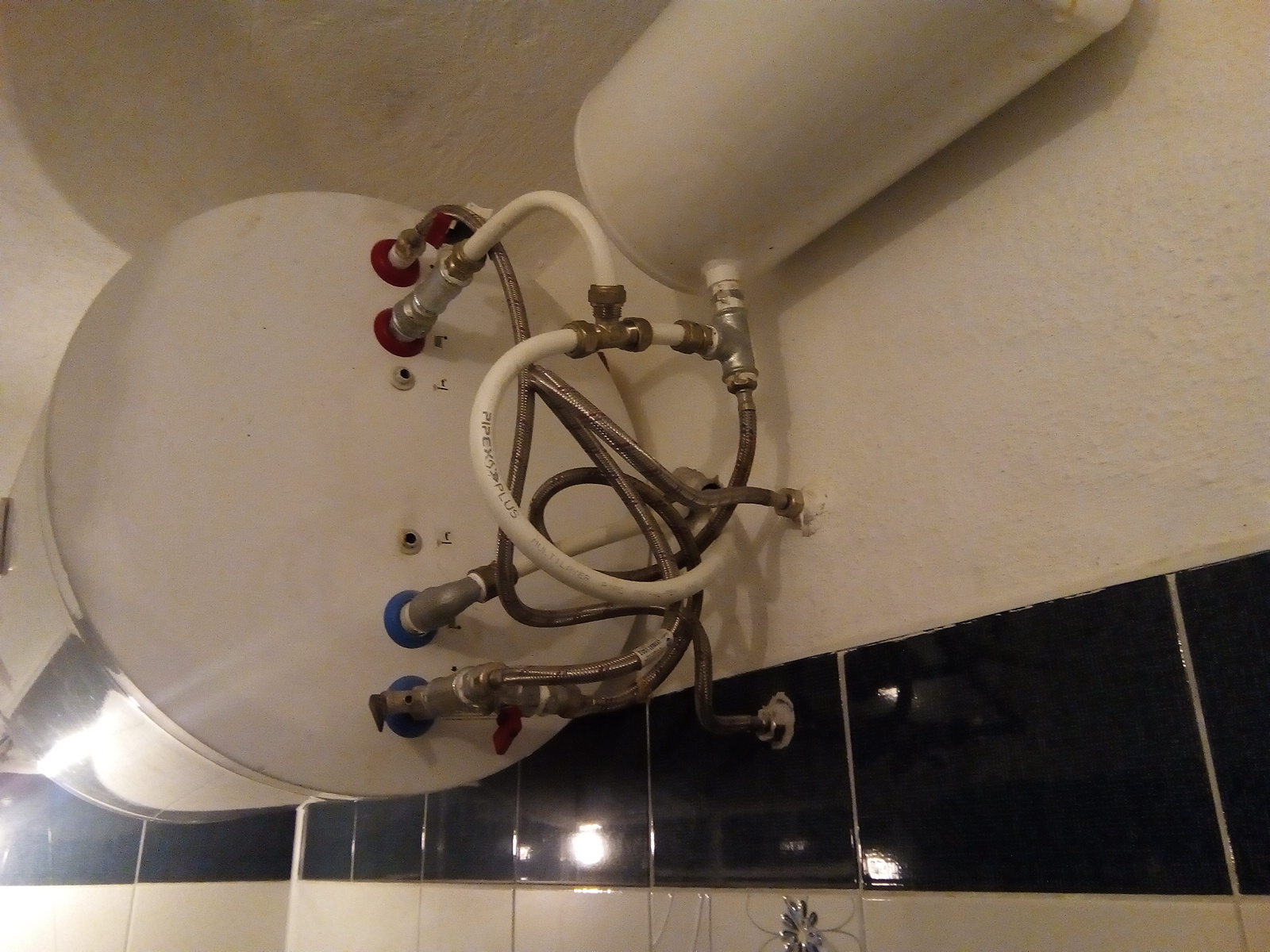

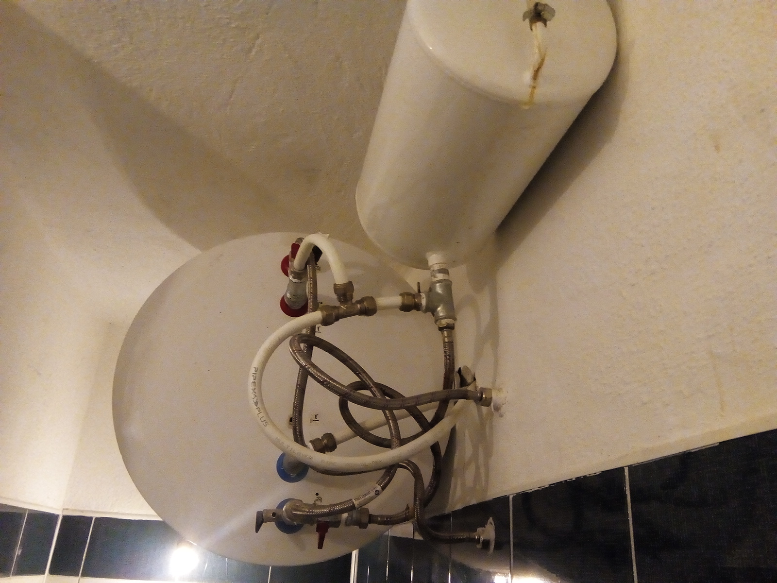

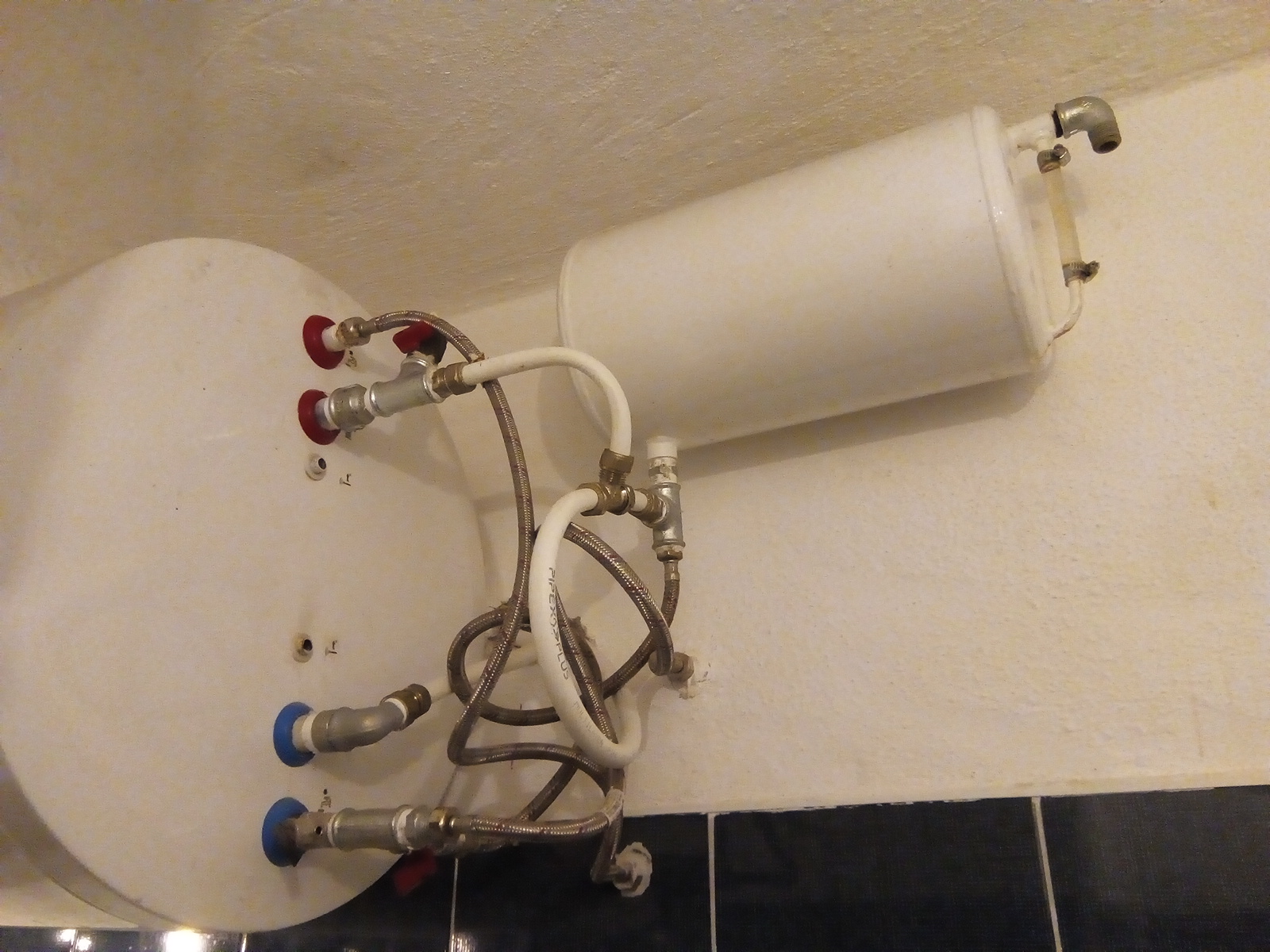

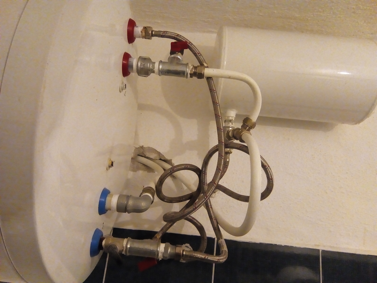

гоЗдравейте съфорумци пак опирам до вас и ще съм благодарен за малко помощ,прилагам снимки за да е по ясно при това положение водата не се превърта през серпентината веднъж спрях всички радиатори и тогава се обезвъздуши но въздуха влезе в помпата и стана леко опасно според вас има ли начин да се подкара това чудо
															Нищо не му е опасно с влизането на въздух в помпата. Важното е да го изкара на вънка от серпентината и после не би трябвало да имаш ядове.
 А иначе за тази плетеница трябва да се хвърля боб, кое от къде идва и за какво е.
															 Не е нужно кой знае каква денивилация спрямо разширителния съд даже може дори да е над разширителния  съд. Обезвъздуши ли се веднъж серпентината стига да не се вкара от някъде въздух ще си стои винаги пълна. Но в случая не е желателно защо не знаеш кога можеш да останеш изненадан че нямаш топла вода в бойлера. Но в случая както тук не би трябвало да имаш проблеми.
    Не е нужно кой знае каква денивилация спрямо разширителния съд даже може дори да е над разширителния  съд. Обезвъздуши ли се веднъж серпентината стига да не се вкара от някъде въздух ще си стои винаги пълна. Но в случая не е желателно защо не знаеш кога можеш да останеш изненадан че нямаш топла вода в бойлера. Но в случая както тук не би трябвало да имаш проблеми. леген и поне един прозрачен маркуч. Натопи го го целия да се напълни и му вдигни средата като не изкарваш двата края от водата и ще видиш че ще си остане пълен.
