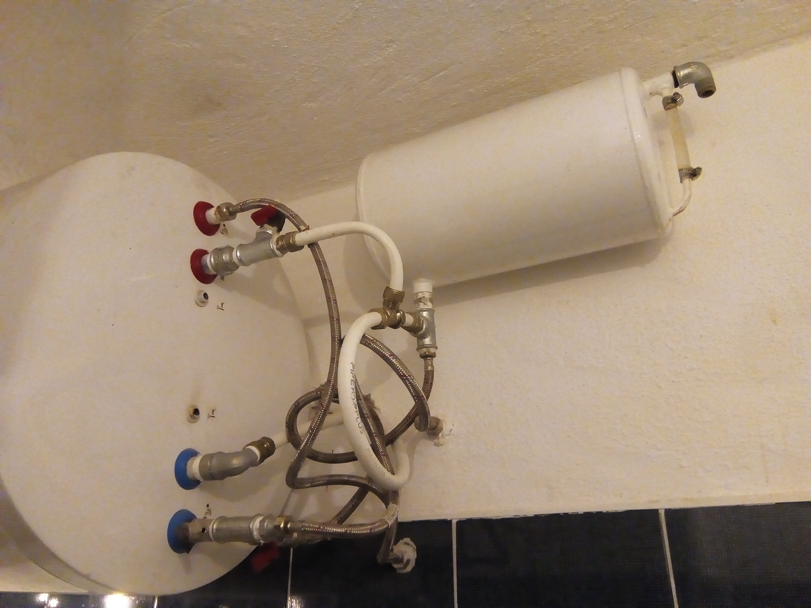

гоЗдравейте съфорумци пак опирам до вас и ще съм благодарен за малко помощ,прилагам снимки за да е по ясно при това положение водата не се превърта през серпентината веднъж спрях всички радиатори и тогава се обезвъздуши но въздуха влезе в помпата и стана леко опасно според вас има ли начин да се подкара това чудо
Нищо не му е опасно с влизането на въздух в помпата. Важното е да го изкара на вънка от серпентината и после не би трябвало да имаш ядове.
А иначе за тази плетеница трябва да се хвърля боб, кое от къде идва и за какво е.
