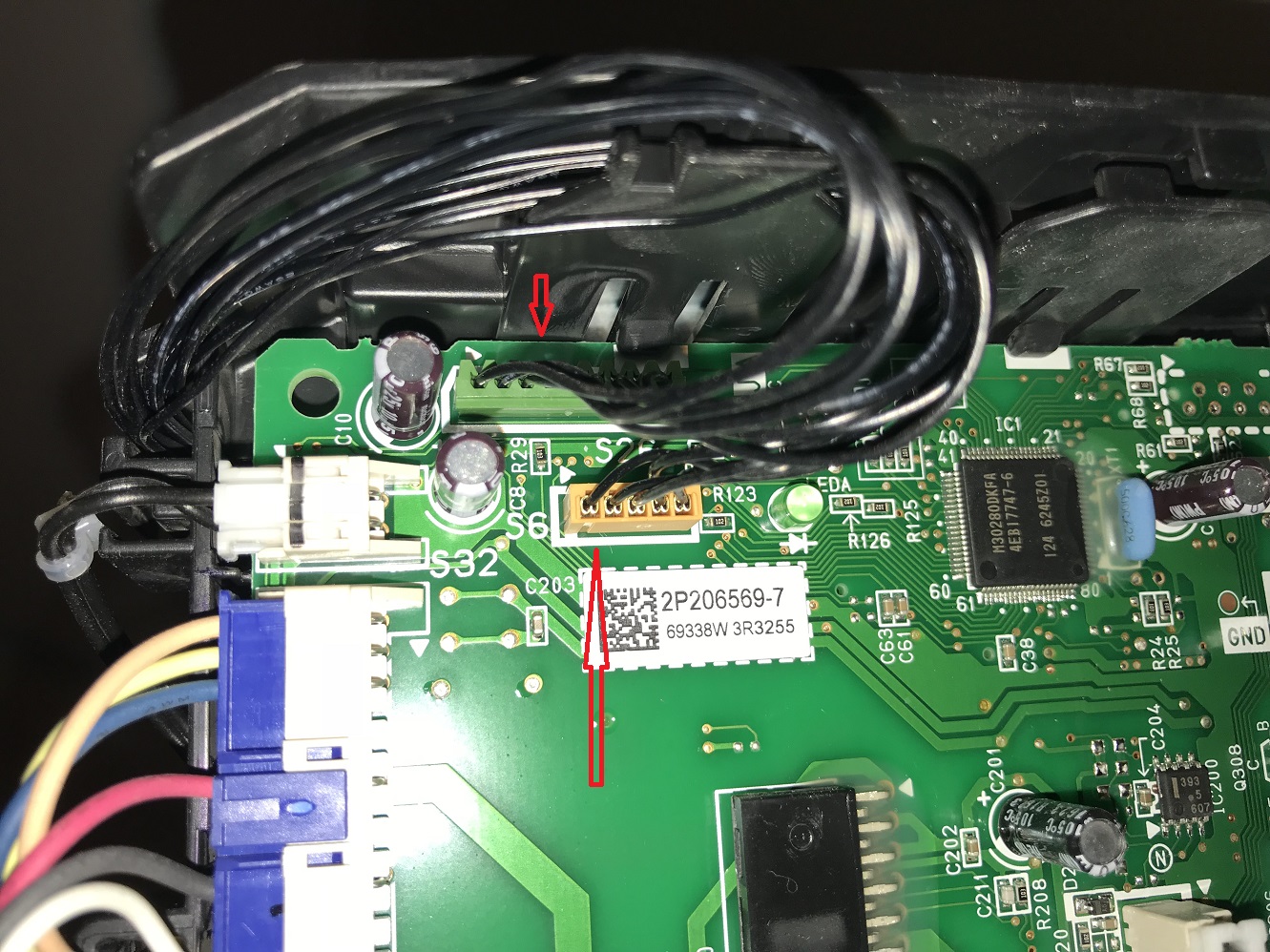

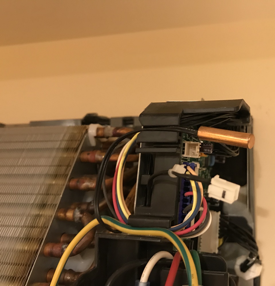

Намерих го. Първо си мислех, че е това -

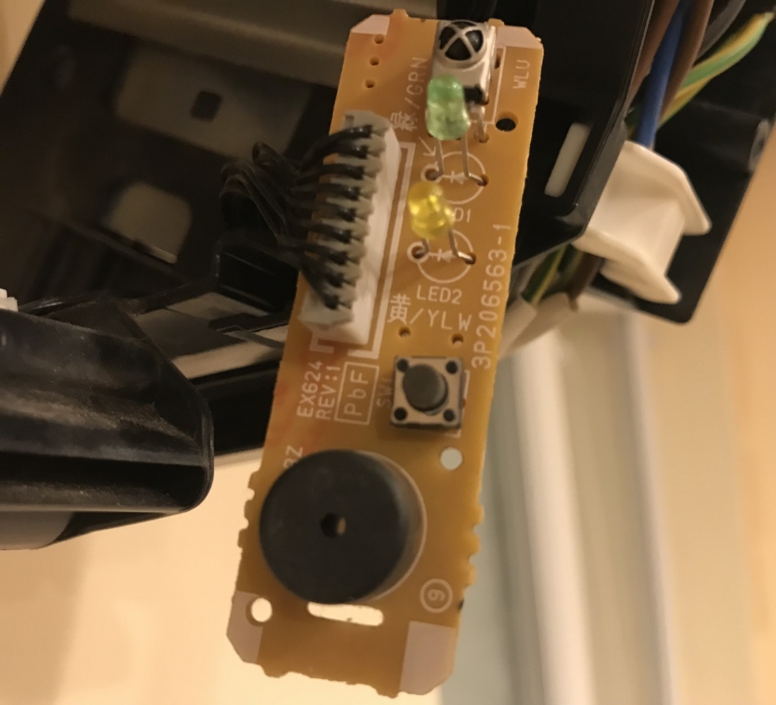

Обаче като го нагрея с запалка температурата не се вдига. Гледам я през телефона, имам wifi контролер. След това го намерих, намира се под бутона за ръчно включване/изключване на климатика, там и има решетка в пластмасата.
Явно е това кръглото черно, което обаче е вградено в платката и кабелите водят до една от двете букси в платката, не разбрах коя точно.
Според вас има ли удължаване това?

Наблегни на това, което първо си "мислел, че е това", ако искаш направи още снимки, може да излезе още нещо за мислене
Другото, за което си мислиш, че е то, нагрява ли го със запалката

Първото май е тръбен датчик, защото се влива в тръбите на климатика. Иначе това другото, черното, като го нагрях и веднага на телефона ми показа температура 40 градуса.
С нещо такова ли мога да удължа кабела на платката? https://store.comet.bg/Catalogue/Product/5042392/

Sanker написа:Първото май е тръбен датчик, защото се влива в тръбите на климатика. Иначе това другото, черното, като го нагрях и веднага на телефона ми показа температура 40 градуса.Нещо си объркал.
Кръглото черно е "дудудка".
И на платката си пише какво е
https://www.google.bg/search?client=fir ... EWfDNejymM
- Мнения: 7
ben84 написа:Да, датчика се намира от другата страна на платката и е запоен за нея. Има ли такъв кабел три метра JST с девет пина за да изкарам цялата платка извън климатика?Sanker написа:Първото май е тръбен датчик, защото се влива в тръбите на климатика. Иначе това другото, черното, като го нагрях и веднага на телефона ми показа температура 40 градуса.Нещо си объркал.
И на платката си пише какво е![]()

Sanker написа:Първото май е тръбен датчик, защото се влива в тръбите на климатика. Иначе това другото, черното, като го нагрях и веднага на телефона ми показа температура 40 градуса.Разбираш ли от климатична техника и с каква цел искаш да удължаваш "кабела на платката" ?
Кое точно си нагрял /отбележи го на снимката/ и "веднага на телефона ти показа температура 40 градуса"?
Попитах те това второто /зумера/ ли нагря със запалката
Има вероятност, ако продължиш с опитите си да ти се наложи да търсиш сервизен техник
- Мнения: 7
plamen6703 написа:Sanker написа:Първото май е тръбен датчик, защото се влива в тръбите на климатика. Иначе това другото, черното, като го нагрях и веднага на телефона ми показа температура 40 градуса.Разбираш ли от климатична техника и с каква цел искаш да удължаваш "кабела на платката" ?
Попитах те това второто /зумера/ ли нагря със запалкатаили нещо друго си нагрявал.
Има вероятност, ако продължиш с опитите си да ти се наложи да търсиш сервизен техник![]()
Напълно разбирам, че мога да повредя нещо, но спешно ми трябва да изнеса темп. датчик на няколко метра извън климатика. Не разбирам нищо, затова питам. Нагрях точно около тази платка, датчика е от другата страна на платката запоен.

На много платки които са ми носили за ремонт датчика се намира под (в) клемореда. Там където се осъществява връзката с външното тяло и с мрежата 230 волта.
На други датчика е в дистанционното. Въпроса е да знаеш какво търсиш. В момента ти си като слепеца стиснал топките на немия Педро от вица. Хем не знаеш как изглежда, хем каквото намериш го стискаш силно.
