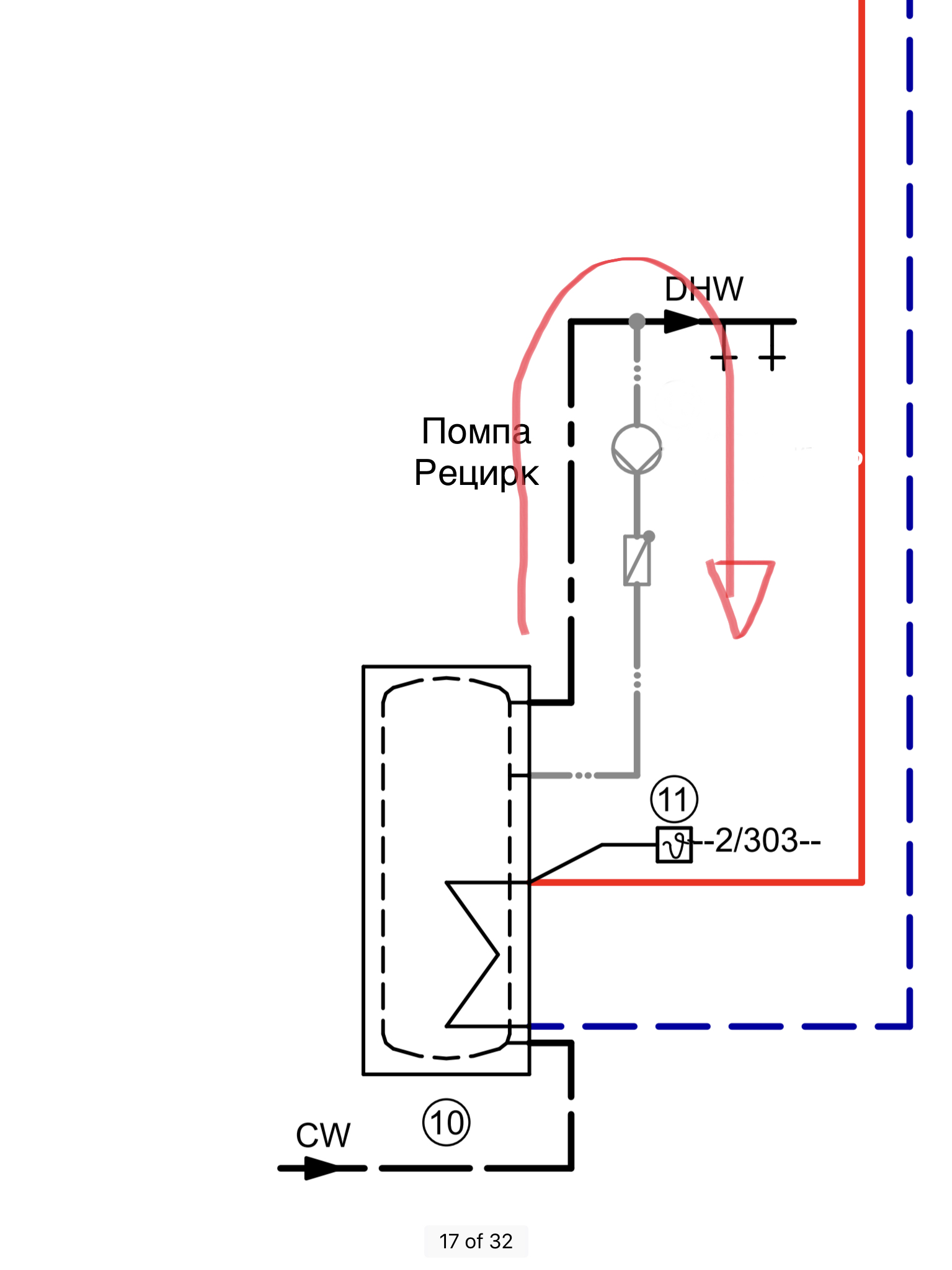

Здравейте имам стоящ 150 литра бойлер монтиран на пода в гаража който до сутринта се самоохлажда .Изградена е и рециркулация с помпа и пред нея има монтирана възвратна клапа с пружина .Ако сложа една възвратна клапа тип суинг на изхода за топлата вода помпата ще успее ли да преодолее двете клапи .Помпата е рециркулационна Grundfos за топла вода .И ще има ли ефект от цялото упражнение .Приемам и други идеи .
Кой и как управлява помпата за рециркулация?
Що ти е още една клапа? Ако пружинната е дефектирала, суинга няма да помогне да ти запре топлото.
