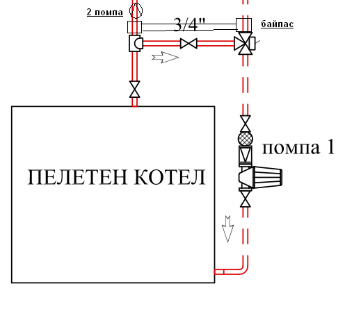

Мога ли да попитам как трябва при това положение да се свърже помпата?
В момента системата изглежда така - Изображение
Друго, което се сещам е, че KWS-а на трипътния, който имам е някъде около 7 по спомен не знам дали изобщо е достатъчен.
Благодаря.
fbr - майстор
Най-лесно така.
naydenov.anton - специалист
нед сеп 30, 2018 8:56 pmfbr написа:
Най-лесно така.
Не мога да разбера този байпас просто тръба паралелно на малкия кръг ли е?
Поздрави
fbr - майстор
Да. Тръба със сечението на основната инсталация, визуално изглежда паралелно на малкия кръг, но всъщност затваря големия кръг. Има и по-издържан метод с "хидравличен изравнител", но за "леки"системи и това помага.
