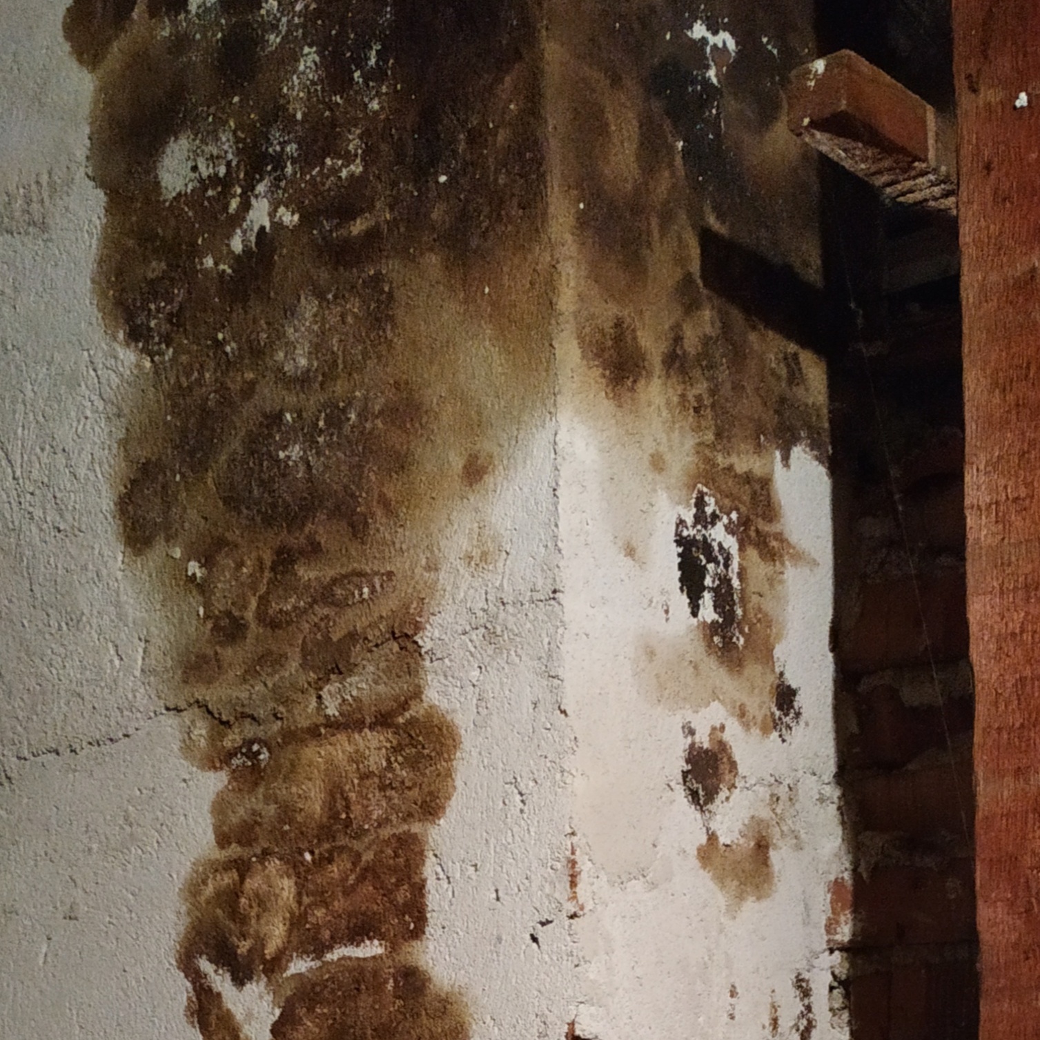

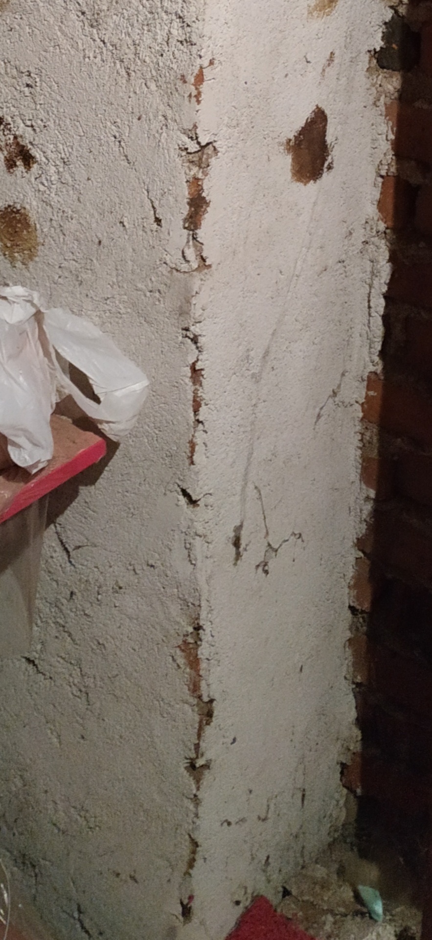

Качвам се аз тая вечер да окача 10тина суджика на герланд..... И какво да видя комина от лани се влошилллл кафявия конденз избил на повече места и тръгнал надолу.... Комина е зидан с есинички и измазан с хастар, страх ме е да не слезе в стаята да избие през гипсовата шпакловка ..... Че няма да има отърване, наскоро пръснах 25 000за ремонт още не съм ги узплатил част от тях, всичко идва от това че намалих Т на изгорелите газова от 78-80гр на първа до 120гр на 5та ...... Дайте акъл какво да права, изолация, шапка на комина+тръба за допълнителна тяга..... Не знам отчаян съм
пет дек 14, 2018 8:19 pmbmahob написа: Дайте акъл какво да права, изолация, шапка на комина+тръба за допълнителна тяга..... Не знам отчаян съмНалепи му каменна вата 3-5 сантима от твърдата пресована и ще се оправи. Другия вариант е да дадеш газ на камината и да махнеш пружините.
