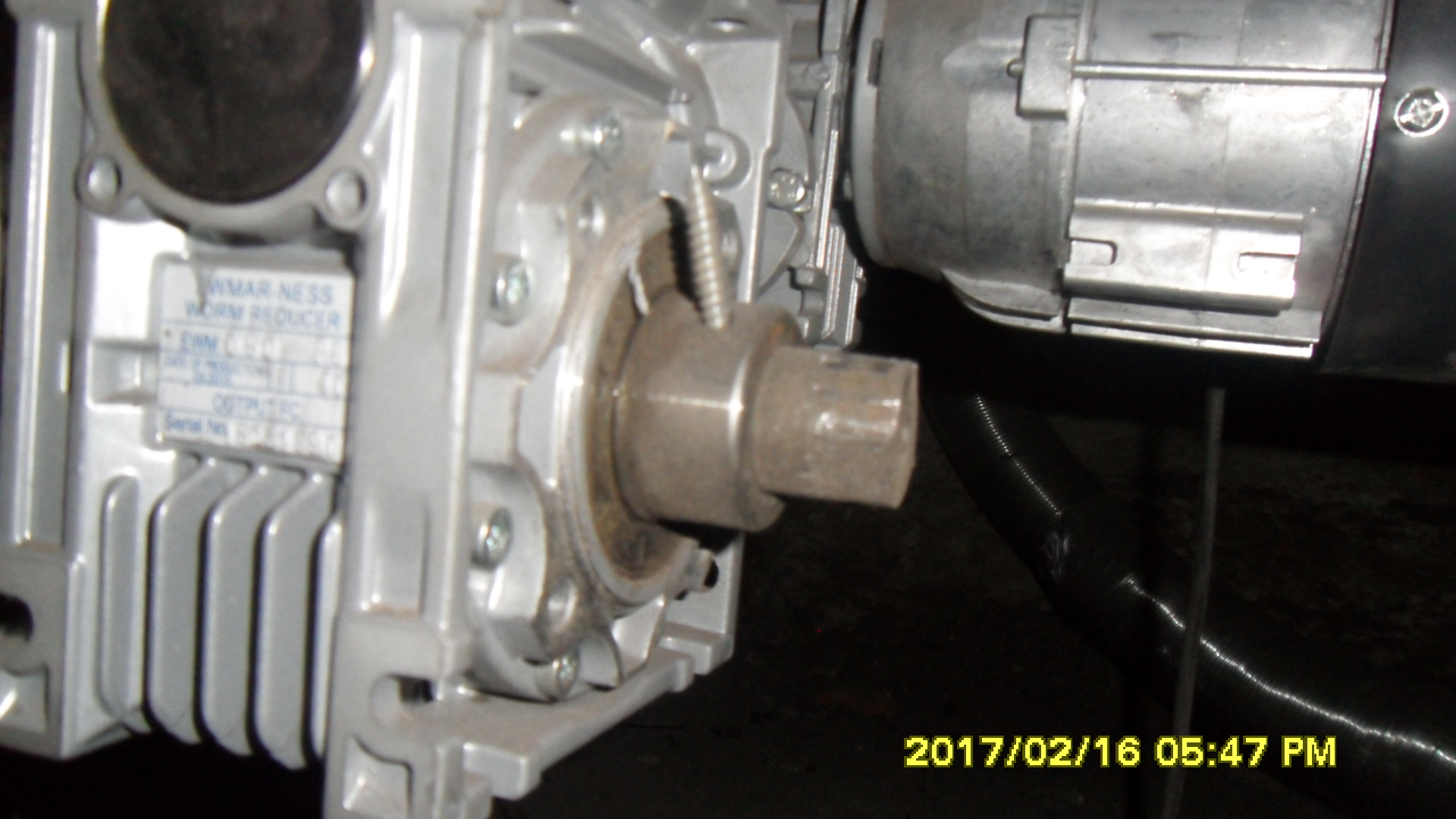

Защитата е щифт 5 мм чрез срязване

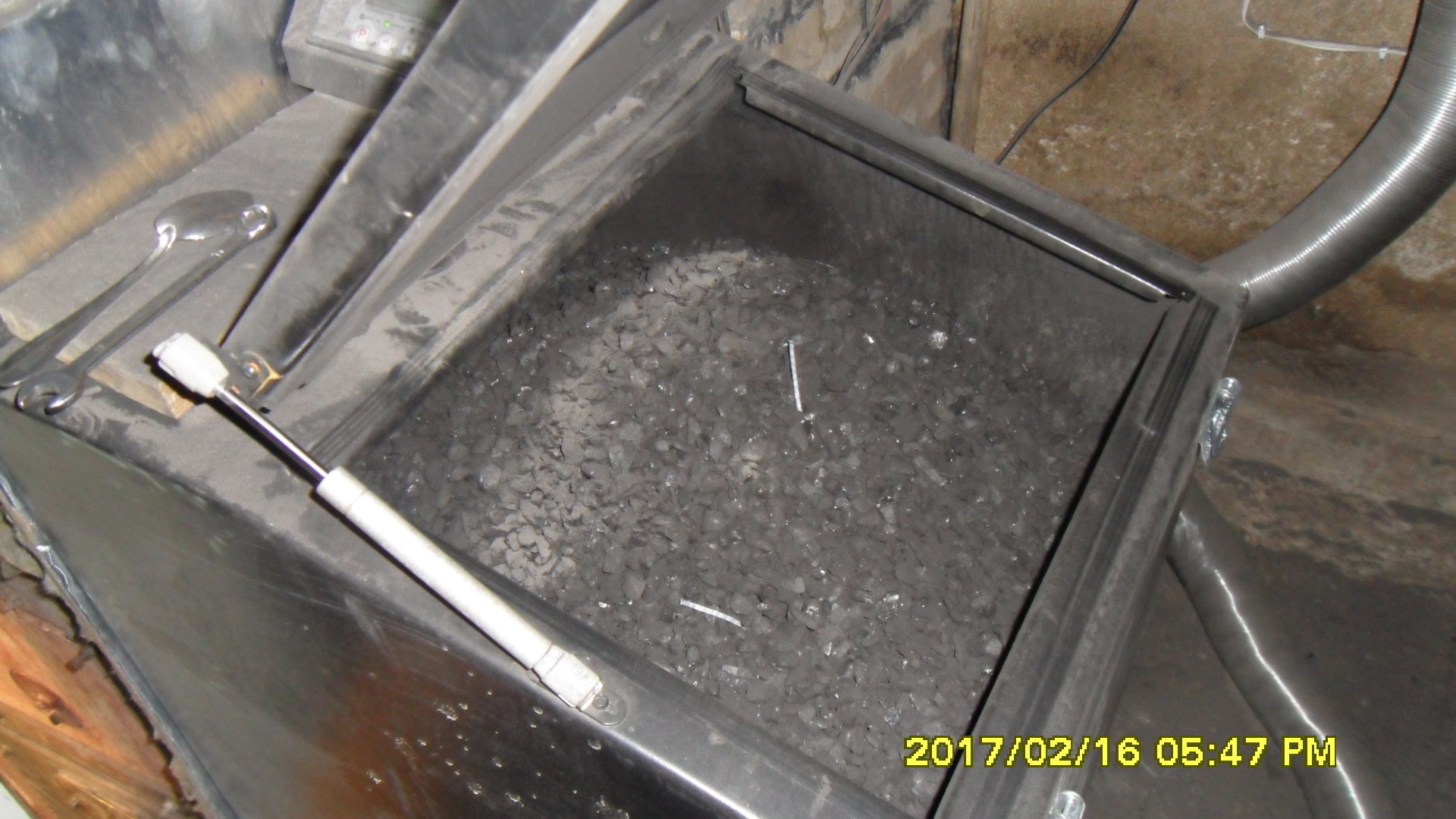

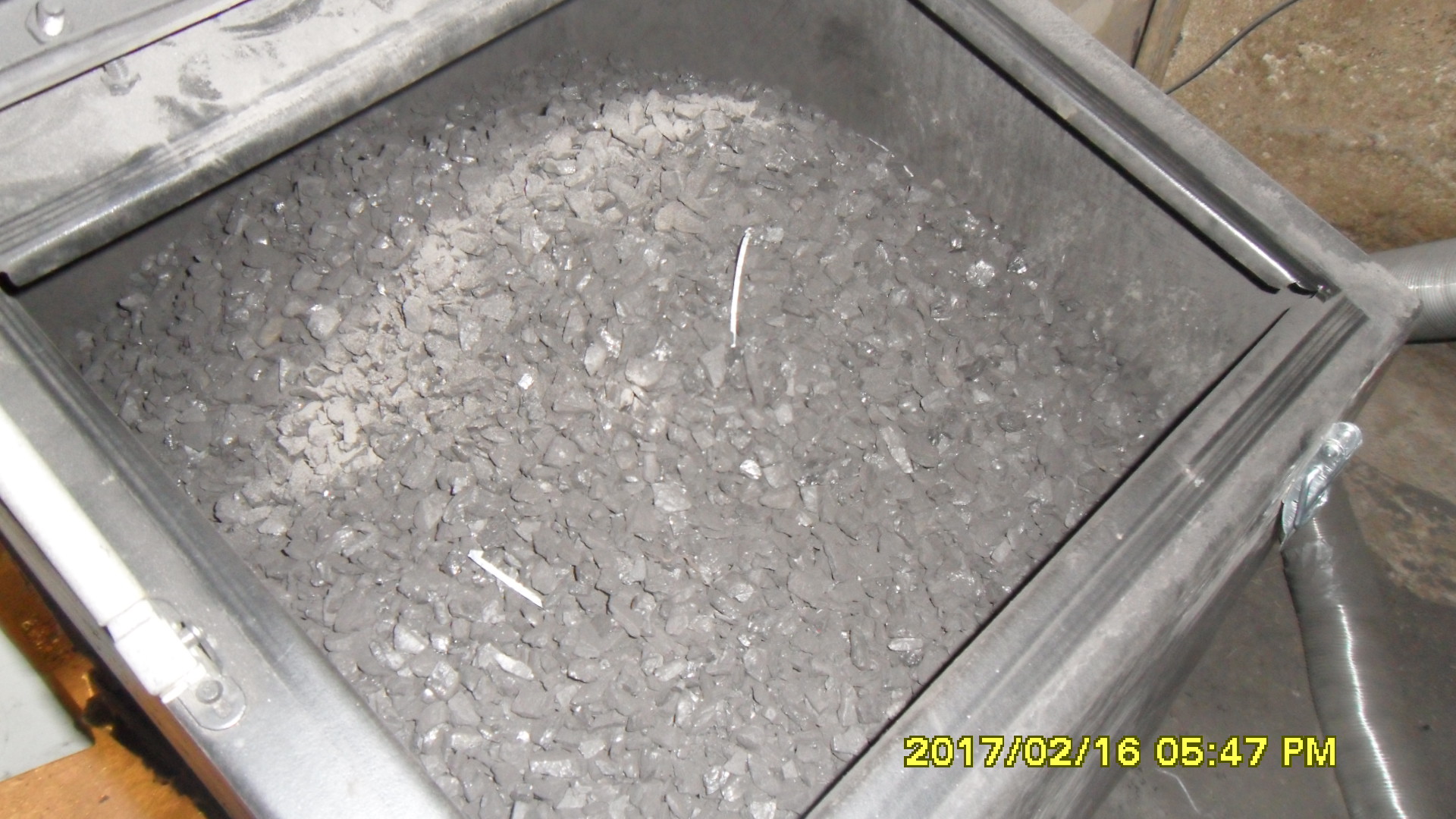

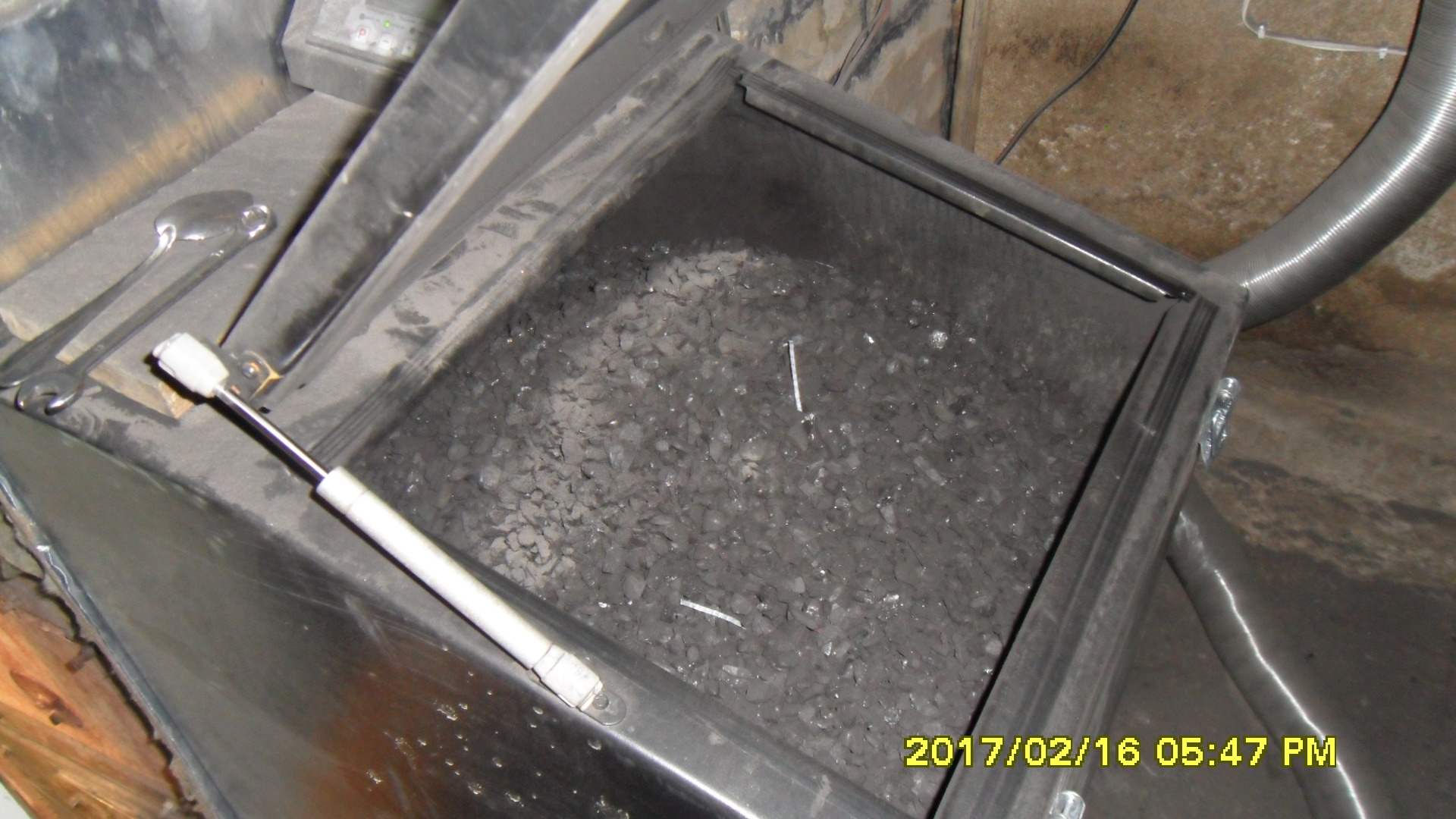

Дотук съм тази зима съм изгорил 3.5 тона донбаска фракция 5-15мм проблем имаще само веднъж
Ще снимам и ще пиша по-късно за проблема.

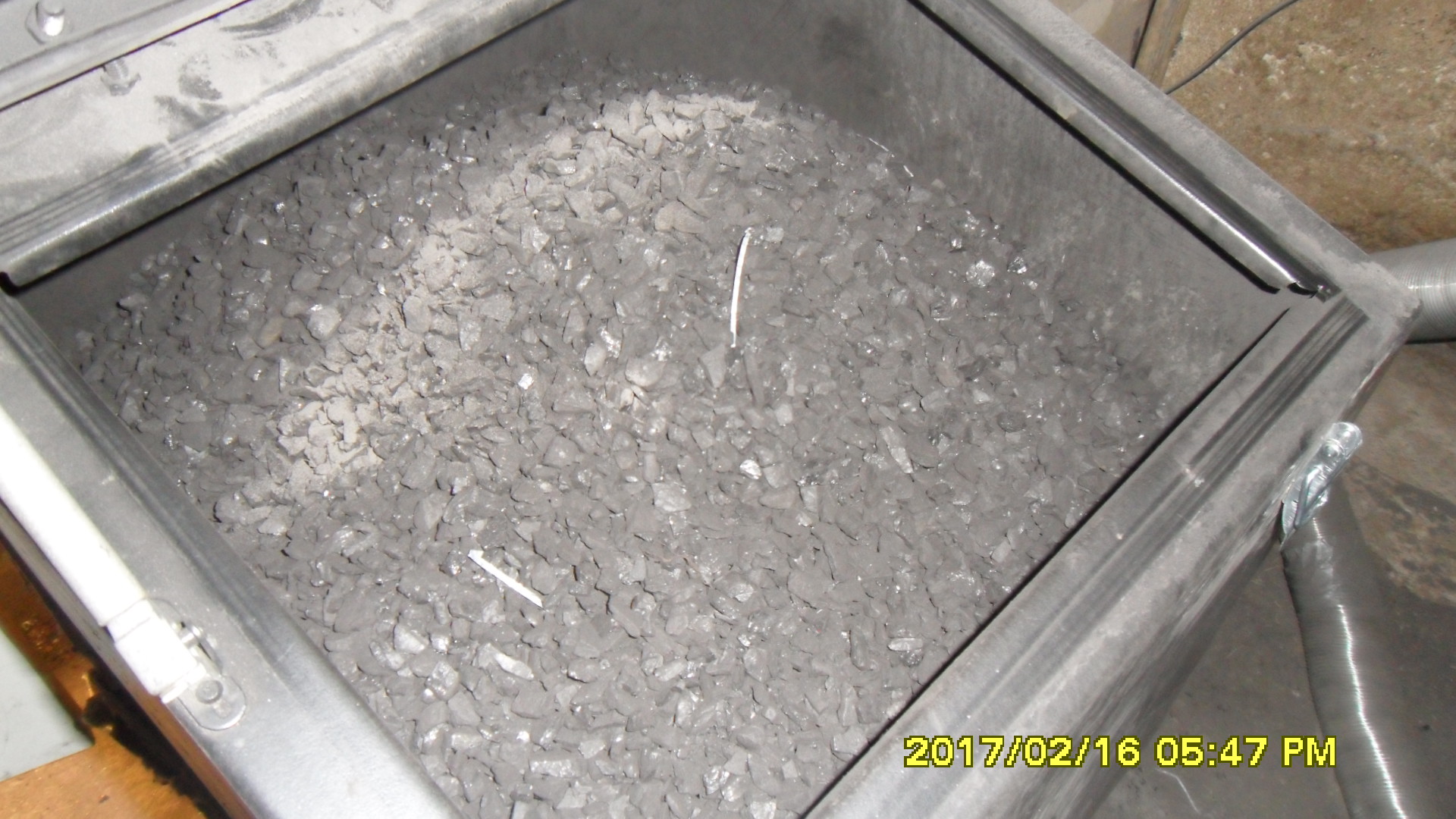

Иначе за трети отоплителен сезон проблем с горелката не съм имал. Това което четеш по руските форуми за шлака при ниски мощности при мен го няма. Горя вносни Донбаски въглища, 2014 год отоплителният сезон бях с пернишки въглища и дори и при най-ниски мощности шлака няма. НИКОГА не съм почиствал горелка. Просто май месец не сипвам въглища и тя загасва сама. Октомври месец пълня бункера, пускам шнека в ръчен режим за 5 мин и като се напълни ретортата през един малък отвор вкарвам пропан-бутанова горелка и паля ръчно за 2-3 минути. И така без гасене само с допълване на бункера на 5-6 дни пак до май месец:-)

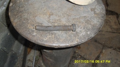

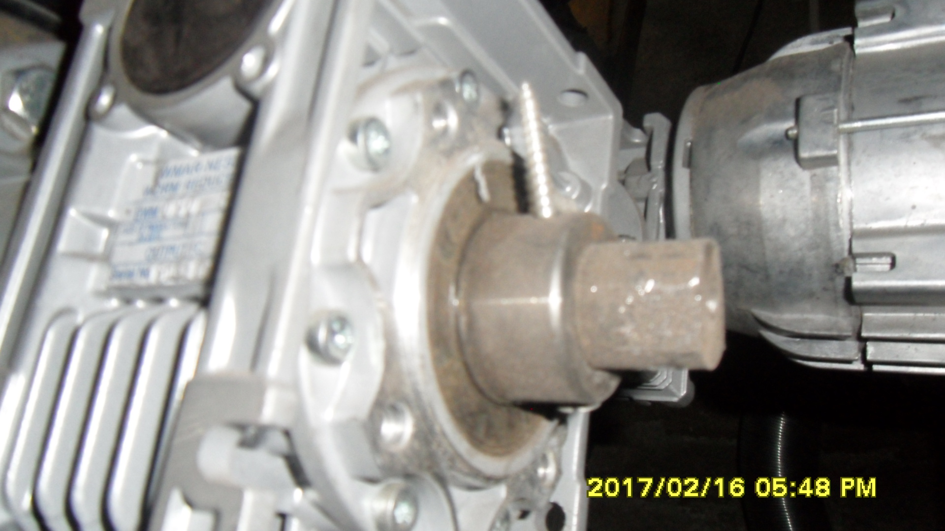

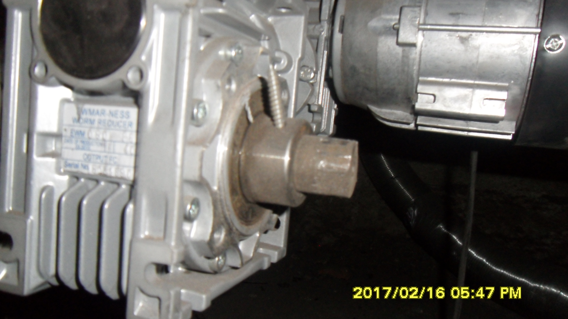

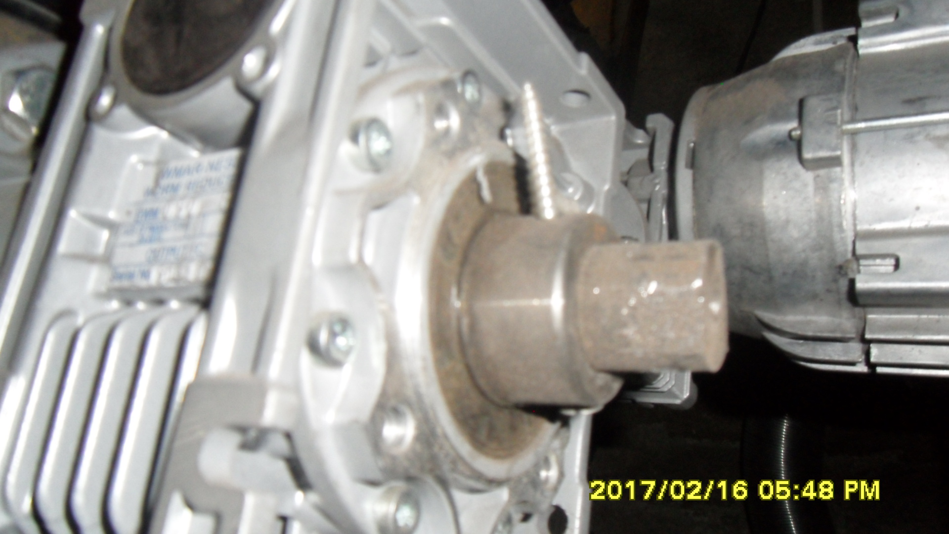

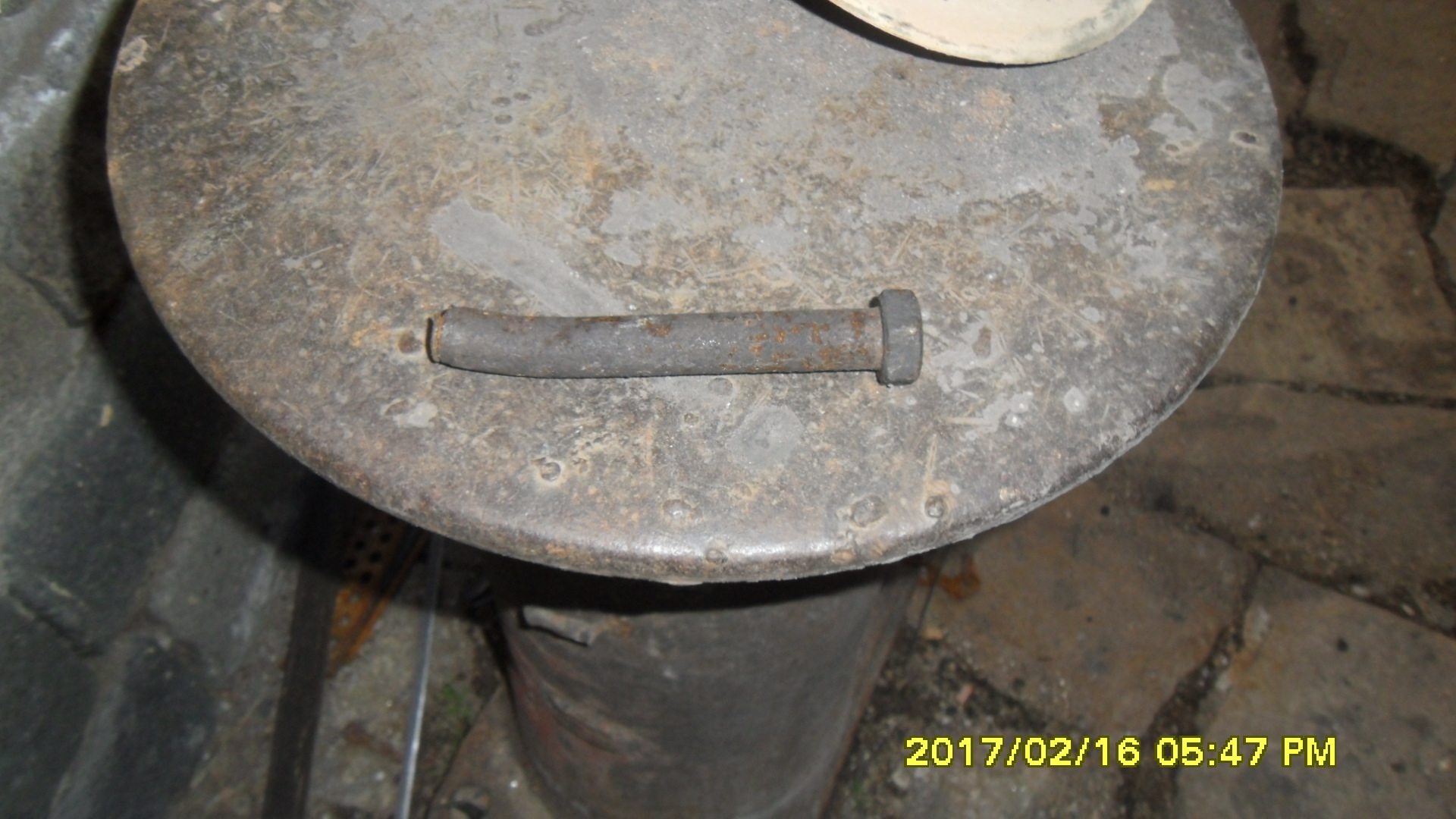

Такаа...фотоотчет като по руските форуми
щифта оригинално бе болт М5
след като получих "подарък" от братушките или от пристанищните работници в Лом ( болт М14 дълъг над 12 см в чувал с въглища) разбира се шнека не може да го среже и се сряза предпазният щифт
след това сложих дърводелски винт 5мм и от тогава няма проблеми
