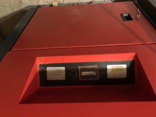

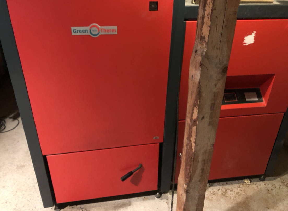

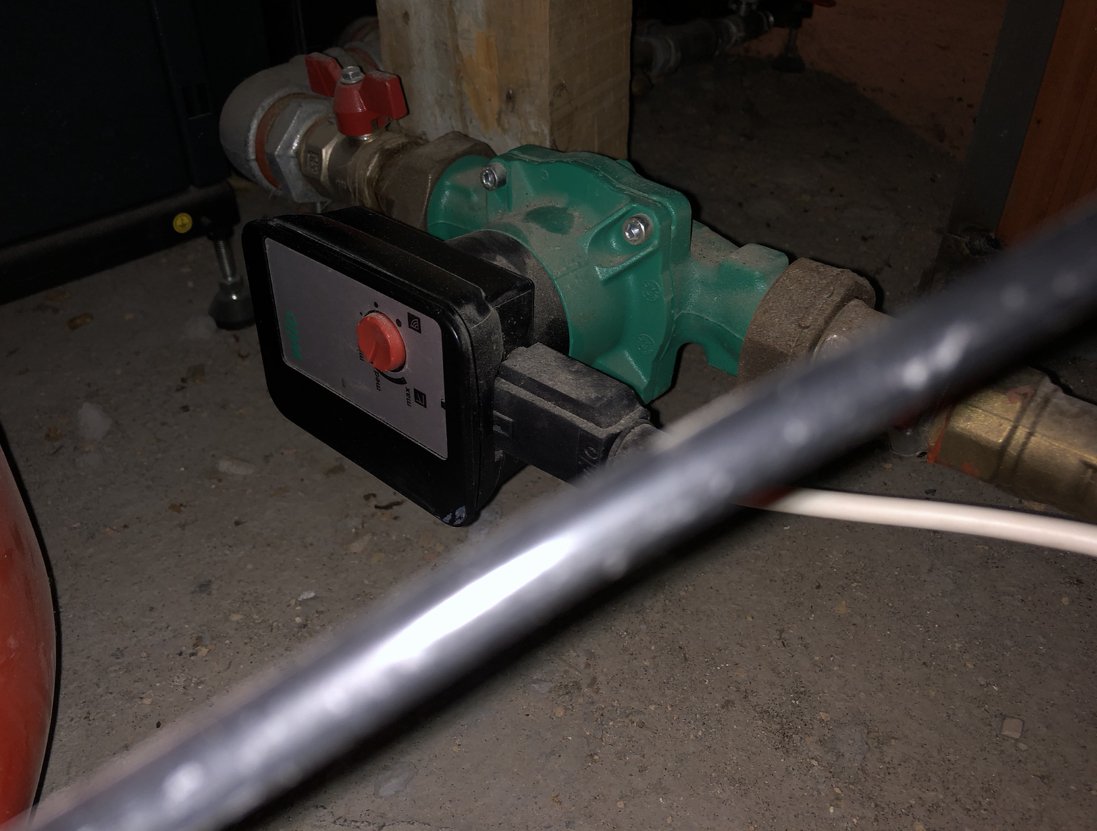

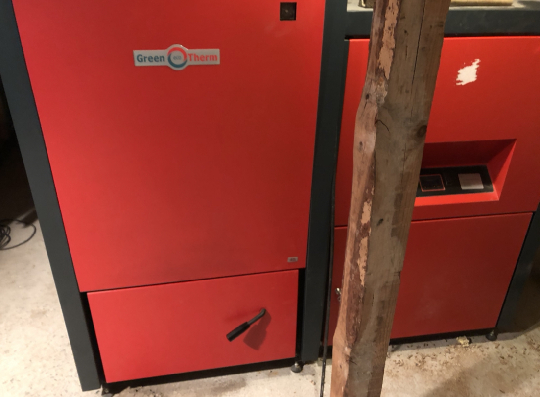

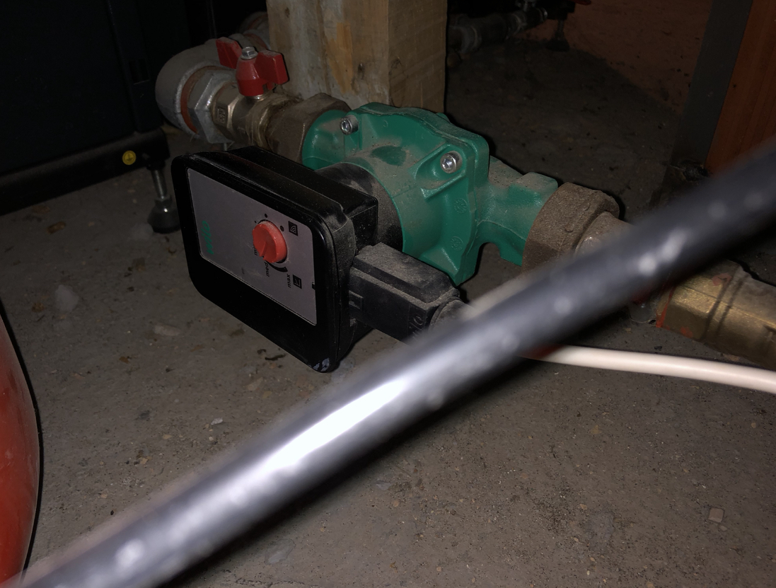

Докато го снимахме, решихме да го пробваме отново и термостата позволи опция резет. Котела стартира на програма final combustion, според мъжа ми след нея ще се самоизключи, докато не го стартираме ръчно. Тръбите около помпата са изстинали.
Утре сутрин ще свалим почистим и проверим помпата.
InaKeransky - помощник
Снимки на котел и помпен възел
съб дек 28, 2019 9:49 pmInaKeransky написа:
В дясно, от помпата, трябва да има филтър, какъвто показах, с линк. Проверете го, както описах! Лесно е.
