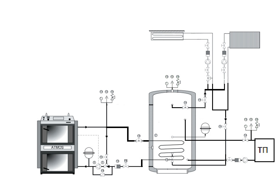

Тази година покрай ремонта на банята на вилата реших малко да се развихря , така и така ще се цапа целия етаж та реших да бутна стария гранитогрес и ламинат и да си навия едно подово на целия първи етаж . Правил съм си апартамента със водно подово ,така че няма да ми е проблем да си направя кръговете и да ги вържа . Техническия проблем ми е следният . В момета се отоплява цялата вила на пелети със пелетна камина . Подовото искам да го подвържа към същата пелетна камина , но с една добавка термопопма въздух вода . Добавката така да се каже я слагам малко от лигавщина и от желание за експерименти поради причината че другата седмица монтирам едни 6 киловата фотоволтаици , за които вече съм монтирал хибриден инвертор с 10 киловата батерия , та като ме няма на вилата ще имам излишен ток в системата , та за това тази термопомпа .
Та много ще се радвам ако някой е правил нещо подобно да нахвърли една схема .
Колега, смесването на подово и радиатори на едно и също място изисква своите 3-пътни клапани.
Ако искаш да намесиш и термо помпа ми се струва, че хидравличен изравнител ще ти трябва или ще ти трябва буфер, който да върши неговата работа. Проблема е колко парички искаш да отделиш за цялата система.

От скромния ми опит това ще най-безпроблемната хидравлична схема.
Какъв ще е контрола на помпите вече трябва да се помисли според бюджета ?
Не е показано допълването на системите, да се има в предвид.
