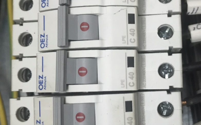

Но има табла където е "запечатан" и бАшона след електромера и до него имаш достъп само през прозорче през което да си го вдигнеш ако е паднал.
Купил съм за след електромера 50А, но след прочетеното се замислям.
Случайно някой да знае, къде се продават 50А като този на снимката OEZ, за да не се различава от другите?
Б ПРЕДП СЛЕД – Копие.jpg (76.1 KиБ) Видяна 2501 пъти

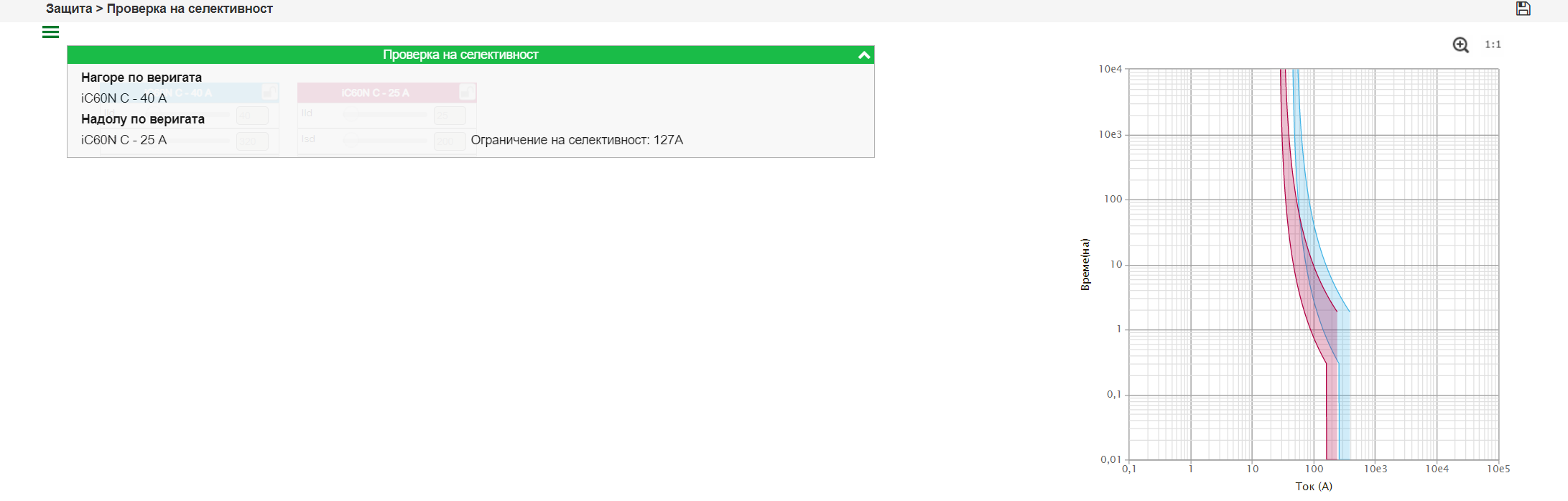

drastar - специалист
Здравейте и за много години,
Селективността между предпазители С40А и С25А е мноого ограничена, и то при един и същ производител. При две различни марки и господ не знае кой ще реагира първо.
:partyman: :partyman: :partyman:
Проверка на селективност.PNG (94.09 KиБ) Видяна 2371 пъти
