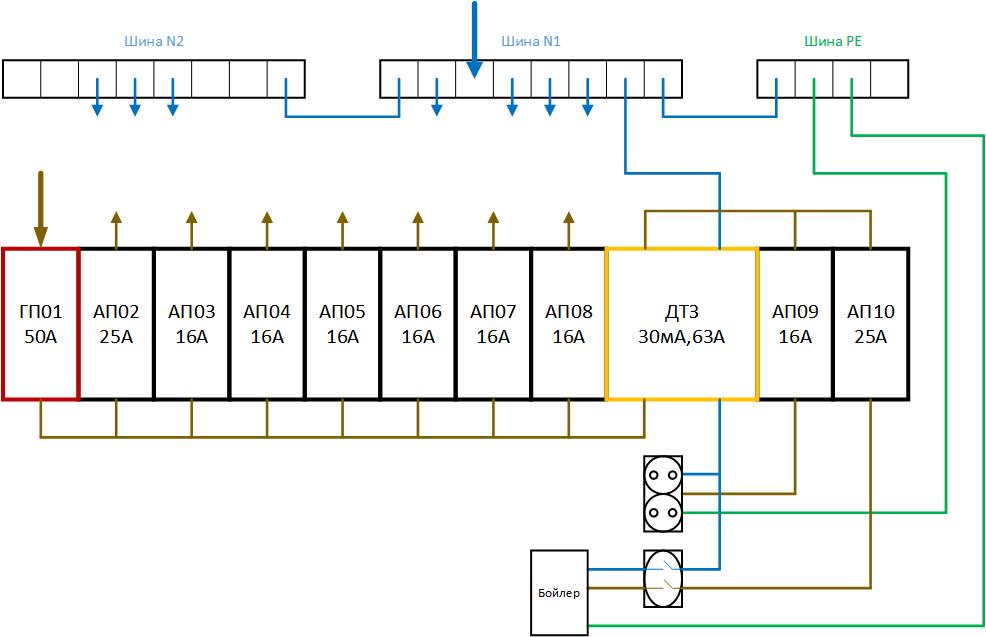

Обръщам се към вас с молба за съвети и насоки.
Апартамент с 2-проводна инсталация. Ремонтирах банята и сложих бойлер за резерв на ТЕЦ, също обособих мокро помещение за пералня и сушилня. Имам (3) кръга в банята, 3-проводен мостов кабел: (1) - осветление, вентилация; (2) - бойлер, през ключ в мокрото помещение; (3) - двоен контакт в мокрото помещение. След ремонта остана аз да си подвържа кръговете в таблото с идеята на (2) и (3) да сложа ДТЗ. Уви, защита сработваше веднага щом: а) включа някой от уредите в мокрото помещение, или б) включа бутона на самия бойлер. Започнах да мисля, че нещо по инсталацията и връзките са оплескали майсторите, увериха, че бойлера е подвързан правилно. Тук да отбележа, че поради максимално изсмукване на мястото, бойлерът е сврян и нямам пряк достъп до неговите ел. връзки.
През уикенда направих експеримент, като прекарах директен кабел от таблото до мокрото помещение, където свързах контактът за уредите и после бойлерният ключ. Ефектът беше същият, ДТЗ пада веднага.
Ще се радвам на насоки, къде и какво мога да изпробвам или измеря, доколко ми стигат познанията.

Почти сигурно са свързали нула и заземяване след ДТЗ, а не преди нея към идващата захранваща нула.

В таблото пипам само аз, за сега. Снимки няма, защото съм разтурял схемата с ДТЗ, а и вътре е голяма плетеница от стари и нови кабели.
"N" ми влиза на една шина, която разклонявам на втора "N" шина и на трета изкуствена "РЕ" шина. "L" и "N" си минават през ДТЗ, "РЕ" директно към консуматорите, както трябва да е.
Писах, че съм пробвал с директен кабел от таблото, за да елеминирам грешни връзки. И ако при бойлера е възможно, макар мултицетът да не дава връзка между "N" и "PE" към бойлера, то при контактът няма как да се обърка.

Удължи си сондите на мултицета и търси къде има връзка между N и PE след ДТЗ
.. В бойлерното табло свързването как е..? При правилно свързване и липса на проблем по окабеляването, премери съпротивлението на нагревателя на бойлера към корпус.

пон авг 17, 2020 3:41 pmhomie написа: В таблото пипам само аз, за сега. Снимки няма, защото съм разтурял схемата с ДТЗ, а и вътре е голяма плетеница от стари и нови кабели.За какво я ползваш тази втора, разклонена "N" шина
Теб ти требе напълно изолирана от всекакви други нули, шина за нулата изходяща от ДТЗ. Там трябва да закачиш нулите на кръговете, които са към ДТЗ.
Ако си закачил нулата на кръговете, на които фазата минава през ДТЗ към втората разклонена шина за нулата, това е неправилно и ДТЗ сработва от всякакъв консуматор, защото токът минаващ през фазовата намотка на ДТЗ не минава през нулевата намотка на ДТЗ, а веригата се затваря директно в разклонената шина нула.

Надявам се приложената схема да дава яснота за идеята ми. Както казваше един колега - една картинка казва повече от 1000 думи.
El tablo.jpg (59.52 KиБ) Видяна 2126 пъти
Бойлерното табло е един ключ, през който минава фаза и нула. Подвързването на самия бойлер ми е недостъпно, за съжаление.
Поведението на ДТЗ към уредите в мокрото помещение, обаче, ме навежда на мисълта, че проблемът е в ап. табло.
