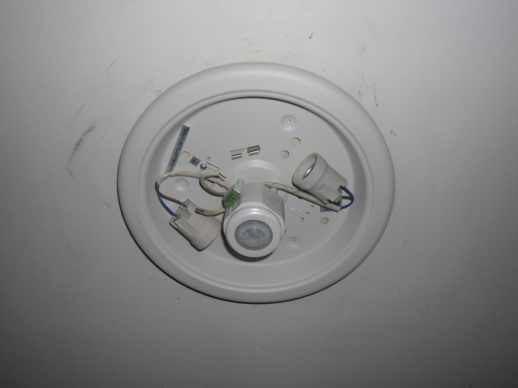

При мен едната беше изгоряла. Смених я с друга:
И това е нито щрака реле, нито нищо....
Развивах, отвивах крушки-нищо. Мисля че не е от фасунгите.
При това положение плафона ли да сменя? Все пак мисля че може и да се оправи...Но не знам как.
kozl - майстор
За да се поправи трябва да се свали.
Обаче "незнам как" означава нов :wink:
А защо си го снимал с откачено захранване?
abracadabra - специалист
Тази снимка е от интернет.
kozl - майстор
От моя беден опит - модели разни. Я случиш да ти съвпаднат отворите за закрепване, я не. Нови дюбели или подмяна на PIR. Ама и пировете са с различни корпуси едни се щракват, а този на снимката се завинтва с винтове откъм задната страна на плафона.

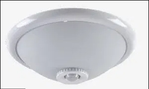

Не ми се занимаваше, купих нова плафониера(21лв. с две обикновени крушки по 40W -като тези на снимката). Монтирах, спазих изискването в клемата да свържа фаза и нула. С нова става лесно.....
