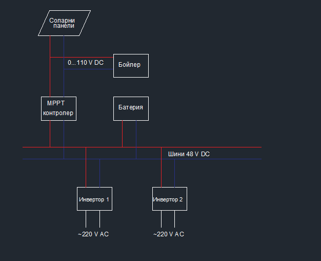

Как се сваля кпд-то като всичката енергия отива в топлина? Примерно 5 панела по 300вата 10а, 30в. са вързани директно към 3 кватов нагревател на пълна мощност би трябвало да отдадат 1,5квата.
пон сеп 04, 2023 1:57 pmPansim1 написа:
А колко е лесно да поставиш нагревател с мощност 1квт /може и 1.5квт/ и да забравиш всякакви приключения, както и да използваш максимално възможната мощност на панелите за производство на ел. енергия
Аз така постъпих и съм доволен.
лесно друг път. Смяната на нагревател е б@си инженерната задача. Дето има ток и вода на едно място винаги е приключение.
само да напомня, че при чисто активно мощността зависи от квадрата на напрежението. Това е така, щото при половин напрежение и тока пада на половина.
Мощността = Ток по Напрежение.
при мен панелите са по 33V, свързани по 3 на синджир.
на половината напрежение мощността е на 1/4. MPPT-то изисква между 70 и 160V. Ща не ща трябва да се съобразя с тази особеност. Броят на панелите ми е кратен на 3. Толква успях да побера на всичкия покрив. Сметките ми бяха малко в обратна посока. преди 3 години книга написах пак в този форум как взех разрешително за строеж без да се закачам за енергото.
Пак повтарям, не настоявам че тази концепция е правилна. Естествено има и доста особености: Не разчитай че терморегулатора ще живее дълго на DC, дори и на половината ток. Трябва си контактор от по-големите.
Имам безконтактен контактир 200в DC40a който ще се управлява от терморегулатора. Принципно панелите дето съм предвидил ще топлят буферния съд 200литра пък от него бойлера. Към буфера е свързан също пелетна камина и слънчев колектор. Та всичко да подпомага подовото и бойлера , ама дали ще се получи до края на месеца ще си покаже. Панелите за тока не съм ги монтирал още.

Картинката не се отваря, но така както го описваш няма да стане при мен.
brum - майстор
Има как да стане, ама няма много ползва от тази работа. Трябва на бойлера нагревателят да е с високо съпротивление и да е съобразен с панелите. И тая система да топли бойлера само ако панелите отделят достатъчно енергия, че да не им падне напрежението под Vmp като се натоварят.
Ефективност няма да вдигнеш много. Отделно вкарваш сложна и рискова система за поддържане. Помисли какво ще стане ако "контактора" дето е преди нагревателят даде на късо. Никоя от заводските защитите в бойлера няма да сработи при прав ток, защото са правени за променлив.
И мойте 2 стотинки по въпроса - прави си ток на 220 волта и с него си грей бойлера. От онези 5-10-15 процента дето ще намалиш като загуби на ел. енергията за подгряване на водата ще загубиш половината като топлинни загуби после (подгряване на буфера който да топли бойлера => допълнителен буфер => допълнителни загуби).
