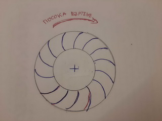

Освен почистване с чисг парцал напоен в спирт на остта и барабана на ротора, вътрешността на статора и леглата в лагерите, друга профилактика не съм правил. Могорът е разглобяем и ми направи впечатление, че болтовета стягащи рамките на лагерите заварих хлабави преди да го откача от корпуса на калорифера. Турбината се въртеше леко и преди разглобянатето и след сглобяването на двигателя.
Но друго нещо видях, което според мен е грешка на производителя. Извиването на лопатките на турбината спрямо радиуса е направено да загребва въздух там откъдето центробежната сила трябва да го изтласква.
И понеже имам опит и квалификация за центробежни помпи, то това се получава при трифазни центробежни помпи и при разменяне на фазите. Двигателя върти наобратно и КПД-то на помпата се срива, а двигателя се товари от нецелесъобразно съпротивление в турбината.
Та това, че няма да работи задълго ми се струва, че повече е свързано с конструктивна грешка в производството.

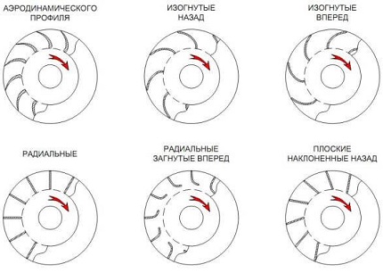

съб ное 04, 2023 10:37 amkozl написа: Малко нагледен материал от обясненията в предния пост.За въздушна турбина лопатките са правилно.
При водната са обратно. Не ги бъркай с водната помпа.
Разликата е, в плътността на средата. При водната се разчита на центробежна сила, а при въздушната на насочване от лопатката.
Въпроса е, след сглобяването турбината духа ли достатъчно или не?

Малко се зачетох. Всъщност при вентилаторите явно може всякак.
Нямам анемометър, за да си направя проверка с обръщане на посоката на въртене и да търся разлика в отчетите.
Според мен, сравнено с друга духалка с аксиален вентилатор, тази духа по-слабо. Не става за вентилатор, а има такава опция на ключа.
