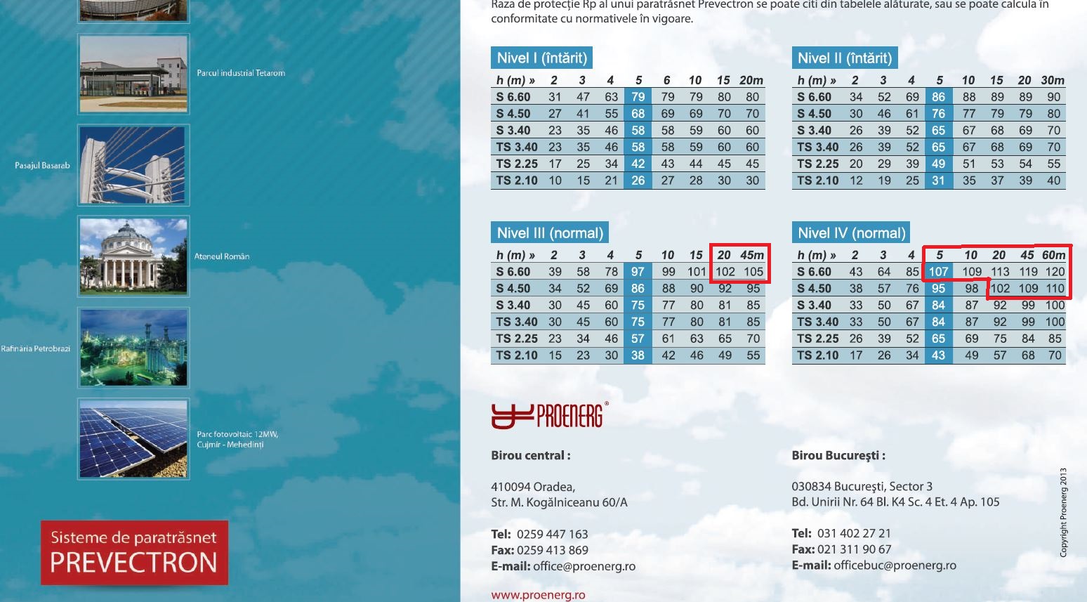

чет фев 29, 2024 10:55 pmhidrazin написа:Моето мислене е на човек който иска нещата да са наред доколкото това зависи от мен. Другите да си решават за тях. Може би ако достатъчно хора мислеха като мен, света щеше да е едно много по добро място. В края на краищата едно заземяване на една къща не е скъпо в сравнение с цената на един ремонт на банята например. Един кол при днешни цени е от 30 до 50лв и няколко метра кабел. Когато съм го правил беше 15лв всичко. Моята е мерена щот от енергото са ми приятели , но на сина на къщата не сме. Там водата е на 6-7 метра отдолу и само сипахме две три кофи с вода и сол като го набивахме. И неговото външно табло е заземено от енергото- с. Ярджиловци.чет фев 29, 2024 3:53 pmivanovbg написа: Аз вътре си имам земно на къщата и гръмозащита. А на втората снимка е моето електромерно табло , на първата на комшиите, но те са с трифазни токове. Напрежението ми е между 220 и 231волта. Нула спрямо земно(моето) -0волта.Иванов твойто мислене е като на министър председател и управляваща партия - ние сме добре и означава че всички са добре. Ако някой не е - ЦЪК

Гръмозащитата ми струваше 150 лв, а на сина дето я правихме миналото лято 350. Но пък си спиш спокойно. Вярно, мулниеприемниците са турски, но са с изпреварващо действие и са евтини. Единствено ме е яд, че не съм ги видял в действие. Откакто са монтирани и двата не са хванали една мълния . Даже се бъзиках с човека дето ми ги достави, че ще му ги връщам за рекламация щот нищо не са хванали. Иначе са сертефицирани - каквото и да значи.
