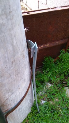

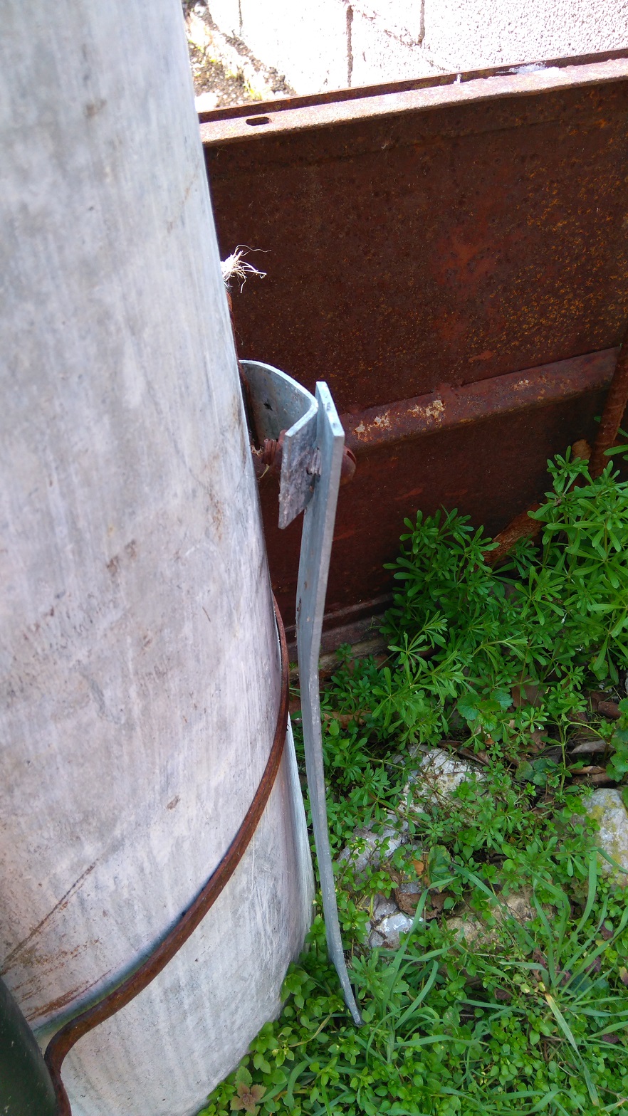

чет фев 29, 2024 8:38 amivanovbg написа: Глупости, я огледай по добре. През не знам колко стълба има заземителна шина, а на всяко табло са задължени да набият по едно колче до стълба, па било и с кабел. Отделно през няколко стълба отделно е заземена и гръмозащитата.Да ivanovbg, глупости, ама глупости не квадрат а на някоя си степен по-нагоре.
Набито колче до стълба е точно толкова земно, колкото коловете ми за домати (изработени от стоманена тръба).
За да е земно, трябва след забиването да е измерено и съпротивлението му да отговаря на нормата или в общия случай минимум 30 ома.
Трябва и периодично да бъде проверявано. Мога да ти гарантирам че нито едно от тези не се прави.
Освен това България нито започва, нито завършва с Брезник.

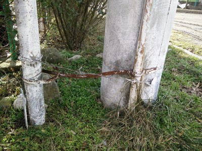

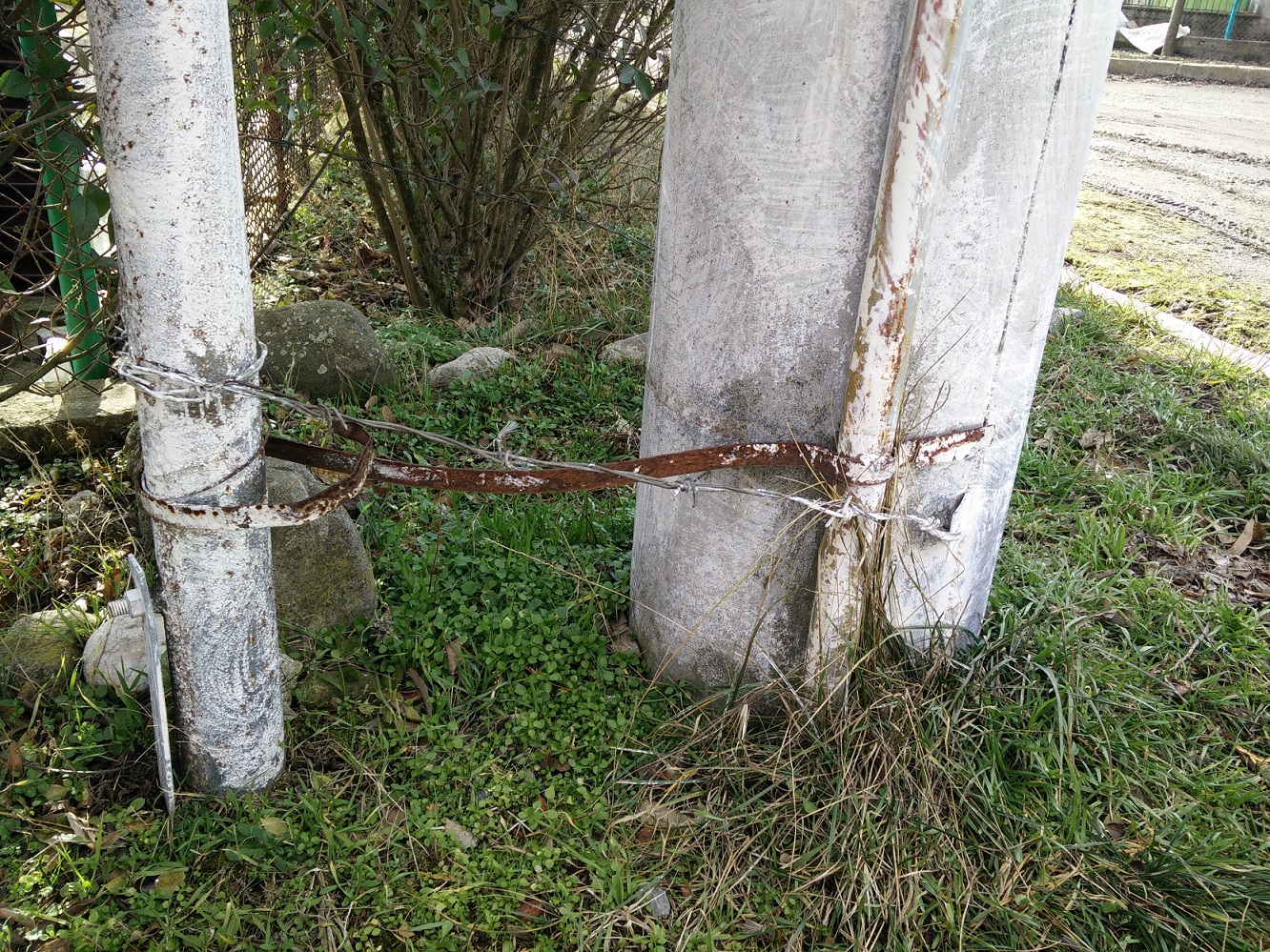

Ето ти още два "заземени" стълба от България.
Единия стълб е заземен с бодлива тел а другия стълб е заземен по Wi-Fi ... И така е масово в БГ.
P.S. При тоя втория стълб ходих защото хората (мои приятели) се оплакваха че от чешмите ги биело ток - захранват се от тоя стълб.
По спомен измерено напрежение между нулата и земя около 45-50 волта.
Къщата им е на около 200-300 метра от мачтовия траф от който се захранват и измереното напрежение показва че едва ли някъде по трасето има повторно заземяване.
Е, поне такова което да върши някаква работа де.
