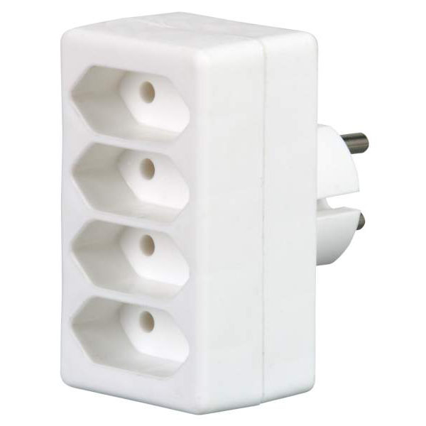

чет сеп 05, 2024 3:19 pmimpronot написа:
...Обмислям също да включа и разклонител със защита към първия...
Това ЗАДЪЛЖИТЕЛНО включва зануляване/заземяване.
Иначе си бодва в стената един занулен контакт и в него това:
И вече към него всичките у...йни с изолиран корпус - рутери, суичове, адапторчета...
Но когато му се наложи, ще има занулен контакт.
вт сеп 10, 2024 10:31 pmMamaMy написа:
impronot си е купил КОНТАКТ най-вероятно тройка ЗА разклонител. Иска да го слага на кабел твърдо свързан в таблото и замазан в стените. Идеята му е да икономиса слагането на 3 конзоли и 3 контакта. Пита новия външен контакт тройка дали да го занули.
Първо - благодаря за отговорите!
И да уточня за всички, ако не съм бил ясен.
1. Взел съм си разклонител Legrand (не е реклама), 3x2p+E, без кабел. Изглежда ей така:
А е без кабел, защото
2. към него ще включа двужилен кабел, който е изведен от някъде. Въпросният кабел вероятно наистина е "твърдо свързан в таблото и замазан в стените". Помещението е таванско, достъпът е труден и още не съм проследил точно откъде излиза тоя кабел, но със сигурност не е включен с щепсел в контакт.
(и в момента кабелът е свързан към контакт и са накачулени разни неща в последователни единични "контакти", но е направено ужасяващо, контактите са полуразглобени, има оголени метални части и т.н., даже ми е трудно да го опиша; та смятам да разкарам тая мизерия и да сложа нормален разклонител)
Тъй като тези три гнезда от разклонителя няма да са ми достатъчни, към него ще включа и втори разклонител (вече с кабел). Този втори разклонител ще е със защита (доколко е полезна и дали наистина ми е нужна е друга тема).
