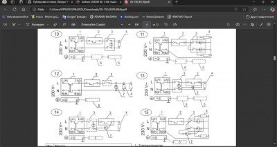

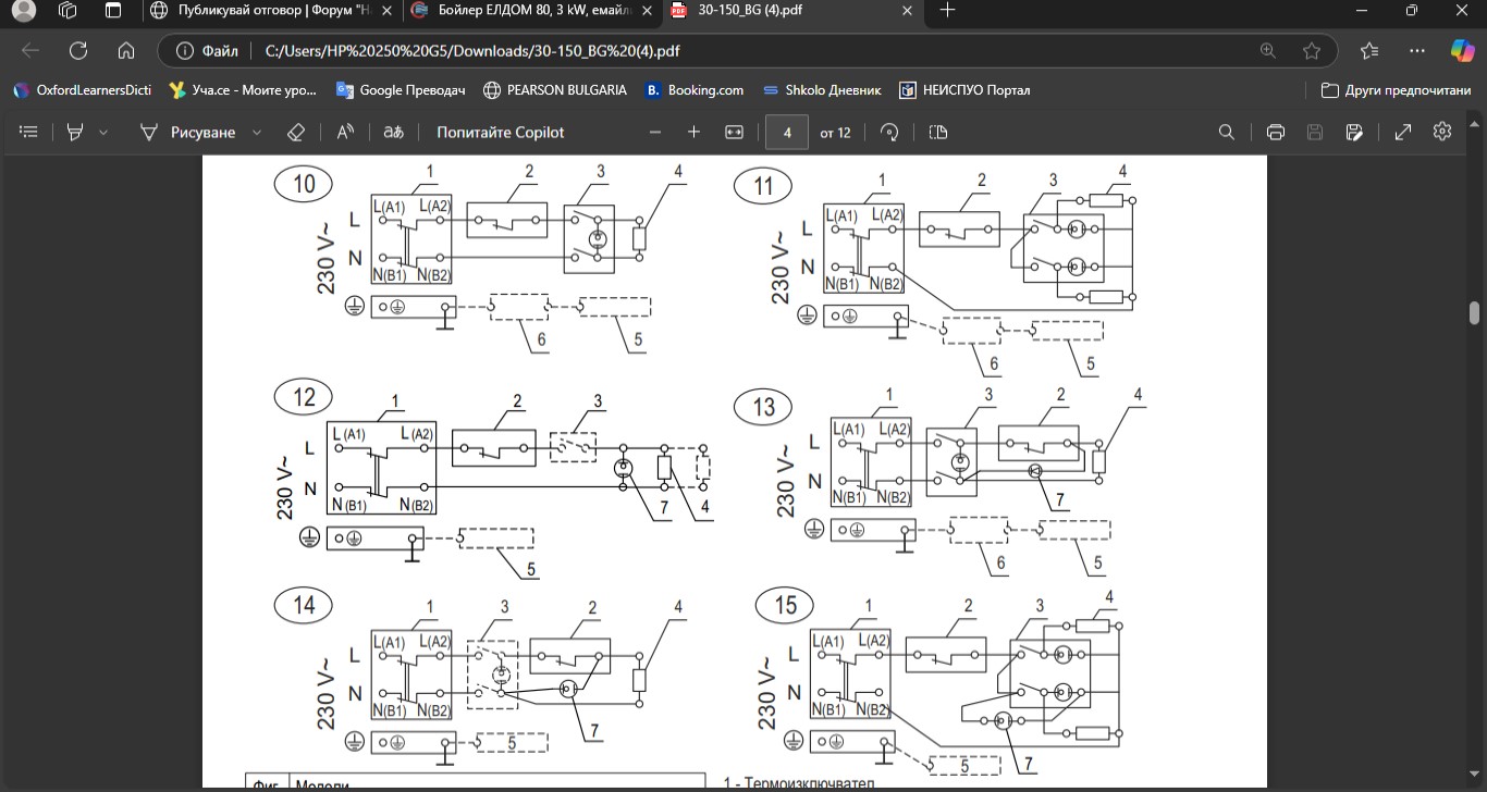

бойлера е ЕЛДОМ WV08039A ако има значение
По тази схема би трябвало да е свързан тогава:
Т.е. ако всичко е правилно свързано, ключът не трябва да свети когато терморегулаторът е изключил.
Ако е със светеща врътка на терморегулатора е по схема 13
Ключа свети непрекъснато, а гаси светлината на врътката.
А според сайта на производитела 8039 е без светеща врътка. 8039А със светеща. Една буква и 10 лева разлика.

Ето питаш ме дали съм го занулил, и точно тука е разковничето, обади ми се специалист от сервиз за бойлери и каза че няма нужда от зануляване, понеже бойлера е нов и сега новите бойлери стандартно са си занулени така че каза ми само фазата и нулата да свържа и това е, и понеже знам че на старите бойлери винаги гаснеше ключа като изключи терморелето тоест като загрее, а пък сега ключа свети постоянно и затова се притеснявам да не би нещо да не е наред, бойлера е ЕЛДОМ WV08039A ако има значение

На сина ми бойлера е 80л. Елдом, на около година. Индикатора е само в ключа. След като загрее не загасва. Такава е схемата. Вътре има проводник между корпуса и входната клема означена с "N". Така,че ако се внимава при свързването на фазата и нулата ,няма проблем. Недомислието е ,че ключа / светещ / е отдолу и че няма индикация за изключил работен термостат.

Ключа е механичен елемент предназначен да включва/изключва уреда от мрежата (вероятно е обозначен 1/0 или др.). Прилежащата му лампа индикира само това. От това следва, че той трябва да е в началото на схемата, а не в края. Показаните схеми са плод на недомислие. Така мисля аз.
Индикацията за загрят бойлер се прави елементарно с друг светещ елемент. Струва 50 стотинки. :-D
Николов Н. - специалист
Монтирал съм 2бр. глим лампи - едната след ключа/ индицира подаване на напрежение към бойлера /, втората след работния и предпазния термостат / индицира работата им/. За сега са изведени от вън с проводници,защото бойлера е гаранционен.
