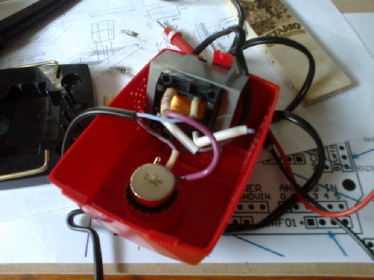

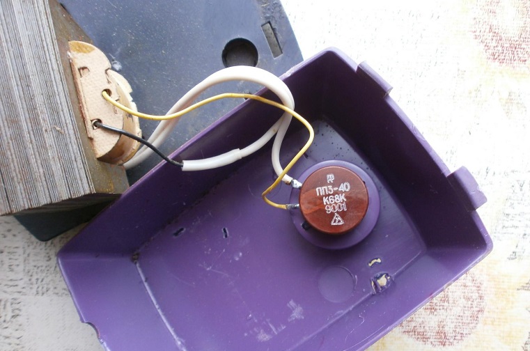

Точно в пирографите УЗОР-1 от времето на СССР са слагали жичен потенциометър 680Ω в ПЪРВИЧНАТА...
съб юни 28, 2025 9:55 amЛюбознателя написа:
Няма такъв инженер да бухне такъв потенциометър освен в ЗРК пултовете на радарите ...
Въобще си нямаш идея къде и какво са слагали...
Ей го къде е същия пирограф УЗОР-1 като горния ама точно с потенциометър като твоя.
