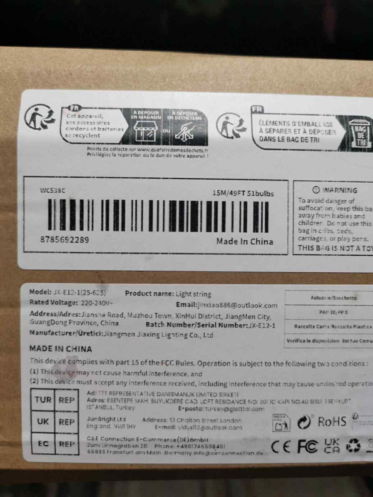

а приятел има от тези които са на 220v директно с кабел и нямат абсолютно нищо общо в светенето
https://www.temu.com/bg-en/1pc-40--stri ... 40knapfyw3

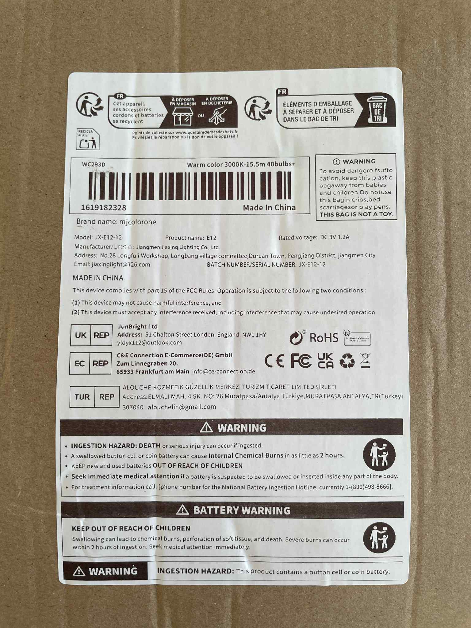

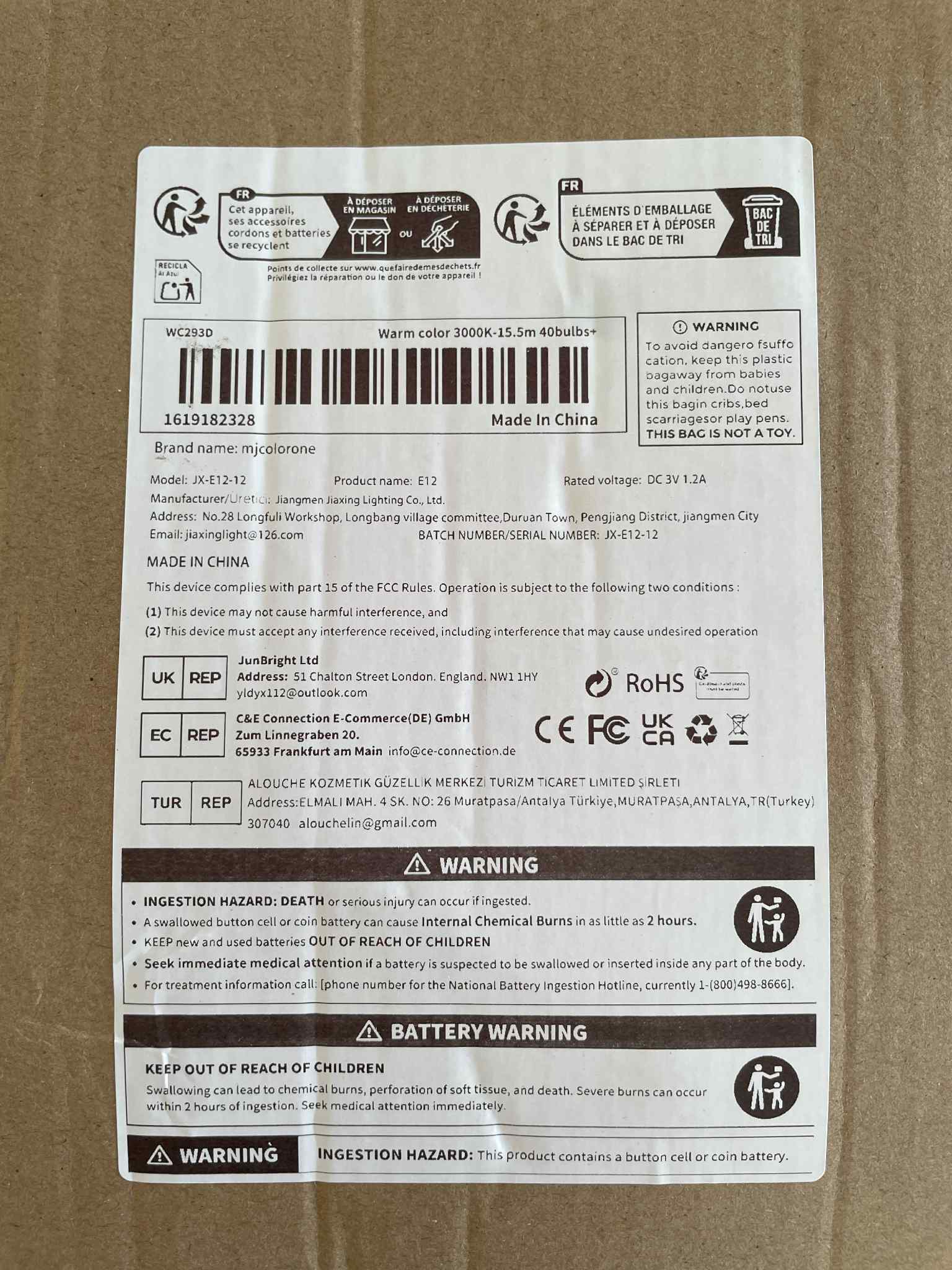

на пръв поглед самите крушки които са към фасунгите изглеждат напълно еднакви само че на едните на кутията пише 220v а на другите 3.7v
Та въпроса ми е как да ги накарам да светнат силно от край до край ако трябва ще се махне солара, да са директно към тока ? но и това пробвах с usb адаптер за зареждане на телефон 2.1А пак същата работа като при светенето от соларната батерия крайните едва светят

ето ги кутиите

Тези (д)ефекти се наблюдават при гирлянди захранвани на ниско напрежение, защото тогава загубите по жицата са по-съществени. За евтини съм забелязал че от 5 метра по-дълги вече осезаемо го показват (дефекта).
За скъпи не знам, защото не купувам скъпи. В момента имам една 20 метрова с доста силно подчертан дефект, мисля да й свържа двата края, а ако не е достатъчно и средата.
