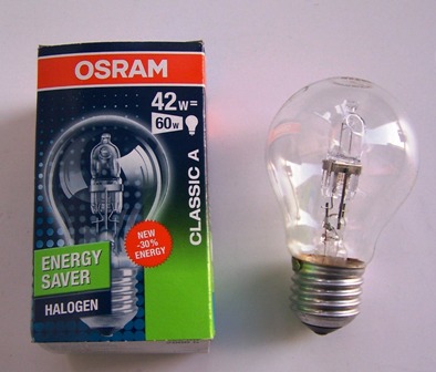

Имам монтирани две такива тела в коридора:
Стандартно телата са предназначени за 2х24W PL-C лампи, но има няколко фактора, които ме спират. На компактните луминесцентни лампи (т.н. енергоспестяващи) им трябва време за да светнат с пълна сила, а за колко време човек минава през коридора си? :) Другото е честото включване и изключване, което драстично скъсява живота им, особено при положение, че ще се палят от таванен датчик за движение. Третото е цената... 4 бр. PL-C 26W на Филипс струват 36лв. + 50лв. за електронни баласти и лампите стават златни...
Въпросът е какви лампи да напъхам вътре, които хем да светват "бързо", хем да са държаливи?

Ето:

hygro, това е металхалоген в допълнителен балон нали? имаш ли наблюдения как е с греенето тази лампа, защото ме е страх да не се пръсне стъклото на тялото.
От известно време се заглеждам по такива, ама нали съм скръндза и все не намирам 5лв. да взема за проба :-D
едит: Видях еднат "интересна" твоя снимка, която отговори на въпроса ми ;-) И все пак според теб стъклото на "луничката" ще издържи ли две такива лампи?

И защо трябва да има две халогенки в тялото. Сложи лампа с нужната мощност само на една фасунка, другата я разкарай.

Сложи на двете тела по две халогенки като тези на hygro по 70W или дори по 100W действителна мощност (първото число, а не на колко ми било равно) и ще свети като ден. :lol: Да не забравиш да сложиш керамични фасунки.
С тези халогенки няма да имаш проблеми с честото включване от датчика.

Това не е метал-халоген, а обикновена халогенна ампула на 220V. Свети много добре и е алтернатива на енергоспестяващите лампи, мисля че я дават клас С по ефективност. Интересно е и това, че стъкленият балон пази от температурата и самата лампа не грее толкова, колкото се очаква. Няма да имаш проблем с такива лампи, дори и две да сложиш, но за всеки случай отгоре трябва да влиза някакъв въздух, да не са съвсем затворени. Цената на такава лампа е около 3-4 лв. някъде.
Милен - майстор
В Технополис 4лв за О'срам и 7 -9лв за Филипс
