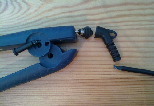

Значи търся ел. техник, който да ми я оправи. Ще видя в сервиза за телефони дали ще я вземат. Ако знаете някакви сервизи в Шумен кажете каде са, че нямам идея за такива.

Само внимавай колко пари ще ти вземат (особено ако е само за смяна на кабела). Питай предварително. Че такава преса като на снимката (не знам каква марка е твоята) се намира нова и за 20 лв.

хич не се занимавай да запояваш кабела. По-добре е да се подкъси с 1 педя и да се кримпват нови обувки/уши според модела. ако имаш път към Варна безплатно ще ти го направя. Според горните описания Очевидно проблема е в кабела.

Разглобих я и да ви обясна по-точно, гръмнал е жака на въртящия се 360 градуса накрайник на кабела който влиза в пресата. Дали се продават кабели с такъв жак и какво ще стане ако свържа кабелите директно без да ползвам 360гр.

Какво ще стане ? Машата ще си работи, но кабела ще се усуква до момент когато ще прекъсне.

Има ли значение, ако объркам местата на двойката кабели.
сив - ______ ->? ________черен
червен - ______ ->? ________ черен
blv - специалист
Е ако ги объркаш, поне ще разбераш /може би/ разликата между постоянен и променлив ток. Не съм запознат с у-вото на пресата, но простата логика ми казва,че ако захранващия кабел е двоика няма значение как ще свържеш нагревателя в пресата. :shock:
