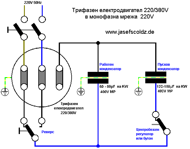

С мултицет ще намеря отделните намотки,има ли някакво значение между първа,втора трета.Имам и пусков кондензатор,който в момента не го ползвам.Ако всичко вържа както трябва,трябва ли да тръгне без външна помощ.
Пусковия кондензатор е задължителен в твоя случай. При голямо хлъзгане (пуск), работният кондензатор по принцип е недостатъчен. Вероятно и свързването в звезда е погрешно за твоя двигател. Провери дали работният кондензатор има достатъчен капацитет. За 1 kW ти трябват към 68 µF. Дори да пише толкова на корпуса, ако не е нов, най-вероятно стойността му е значително по-ниска.

ще пробвам пак,а кондензаторите са нови(пусков и работен)стойностите съм ги взимал от форума каквито са давали колегите.Самата намотка се състои от два кабела има ли значение кой край е начало и кой край?

Това, което се опитах да подскажа, че нормално шестте извода от от трите намотки от бобинажа на трифазен двигател се отделят на две групи по три /начала или крайща/ Например три извода привързани с изолационна лента и изведени в единия край на клемната кутия и условни ги приемаме за крайща.Другите три обособени извода съответно ги приемаме за начала.С прозвъняване и определяне кои са трите намотки вече знаем кои са техните начала и крайща..
Ако не ни е ясно написаното дотук преминаваме към следващия урок-как се определят началата и крайщата:
Как се определят началата и крайщата
Първо с прозвъняване на шестте извода се определят трите фазови намотки.
Произволно на една от намотките изводите се означават с начало и край - Н1 и К1.Също произволно се означават и изводите на втората намотка - Н2 и К2. Намотките се свързват последователно .Например К1 и Н2 заедно, а към Н1 и К2 се се подава променливо напрежение U= /0.15-0.25/Uн.Към третата намотка се се включва волтметър/мултицет/. Ако свързването е било Н1-К1-Н2-К2, волтметърът показва напрежение, по-малко от приложеното,а при обратен ред:
Н1-К1-К2-Н2 - много по малка стойност или нула.Оттук се определят изводите на втора фаза.
Вместо волтметър може да се включи подходяща пробна лампа.Може да се ползва и амперметър,включен към двете фази.
Чрез размяна на местата на втора и трета фаза по същия начин се определят изводите на третата фаза.
Ето и друг начин:
Свързваш батерия към едната намотка, към другите две последователно включваш волтметър. В момента на включване и изключване на батерията с ключа, в другите две намотки се индуцира напрежение което се отчита от волтметъра. С повторно включване на другите две намотки намираш такова свързване при което стрелката на волтметъра реагира на дясно. При това положение на + на батерията и - на волтметъра са свързани началата на две намотки. Вместо стрелкови волтметър може и с цифров мултицет, тогава "дясното" отклонение ще съответства на + постоянно напрежение, а лявото на отрицателно, - е СОМ извода на уреда.
Има СЪЩЕСТВЕНО значение, за да изпълниш схемата свърване в триъгълник .Това означава края на едната намотка да свържеш с началото на следващата и т.н.Затова трябва да знаеш начало и край на всяка намотка..
А теоритичното обяснение е,че за да завърти нормално двитателя ти, индуцираните е.д.с /електродвижещи сили/ в намотките трябва да са в една посока..а да не се неутрализират/унищожават взаимно/ ако са свързани разнопосочно..
borisiliev - помощник
Благодаря на всички,компресора работи перфектно
