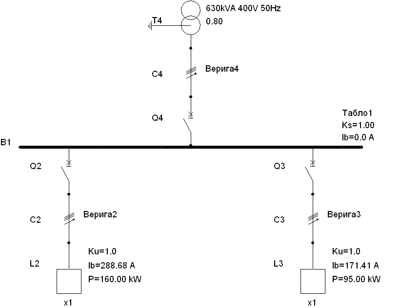

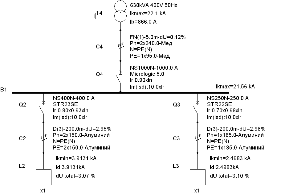

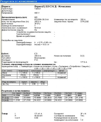

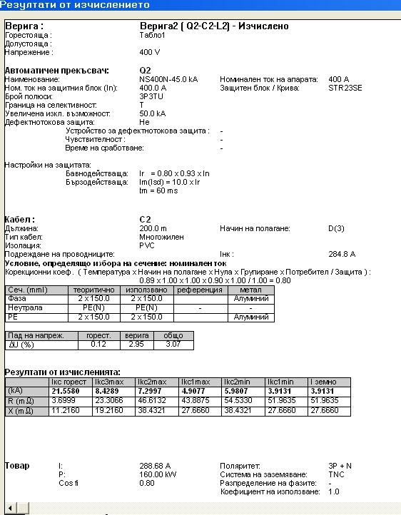

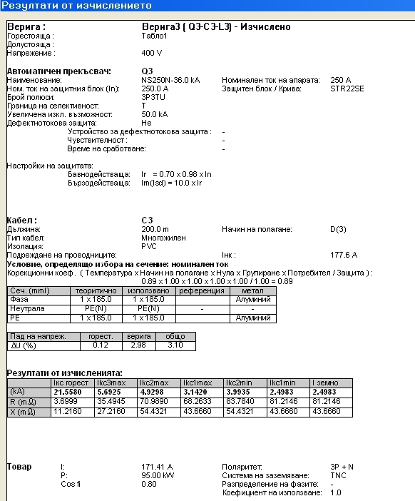

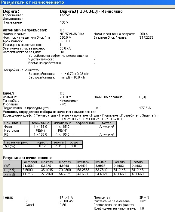

Виж схемата на база изчисления с програма на Шнайдер за 200м трасе, 160kW и 95kW и cosf0.8 нищо не каза как ще се полагат кабелите затова съм ти ги изчислил при полагане в земя на растояние 25см между тях.
За теб се отнасят долните два клона на схемата, шината и трафото нагоре не те интересуват.
Общ натрупан пад на напрежение 3.10% за всяка линия е добро постижение като се има предвид че нормата за трифазни консуматори е 5%
Не каза нищо какво ще захранваш в сградите, за това изчисленията ти са с коефицент на използване Ки=1 ако са жилищни сгради в зависимост от броя апартаменти коефицента се редуцира, същото се отнася и при промишлени сгради.При по малък коефицент сечението ти ще се редуцира, друг е въпроса дали кози коефицент не е взет под внимание при изчисляването на мощностите които даваш.

Тва ако се отнася за мен малко си се объркал, данните които съм дал на човека не се различават от твойте, като съм му ги сметнал първо за 4,3 % спад и после за 3,15% именно с шнайдерската програма. Но така е хората искат съвет пък трябва да им вадиш думите с ченгел. Някой по-нагоре беше казал че е най-добре да се погледне от специалист на място за да се прецени най-точно, това не са мощности, които да се смятат с тези ограничени данни.

Мен сега друг въпрос ме гложди, каква част от времето консумираш на макс тая мощност. Защото при тези мощности всеки процент загуба на напрежение в кабела се трансформира в топлина, която е загуба и си я плащаш. С други думи ако дадеш накакъв товаров график може да се помисли от икономическа гледна точка полагането на по-голямо сечение кабел, който в последствие ще си избие парите от по-малките загуби, от друга страна ще си е един резерв за бъдещо увеличаване на мощностите.
hunter - напреднал
ами 95 киловатовия е за хотелска част който е според зависи от натоварването на хотела а другия е за ресторанта но в момента се вдигна мощността на 160 киловата и ще се използва за спа център басейн и боулинг
