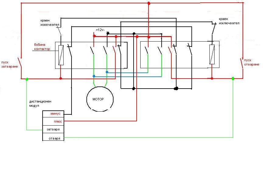

ето примерна схема,оперативната верига е също на 12 волта
версия бета.JPG (31.14 KиБ) Видяна 3969 пъти
това е за ръчно управление

Има ли контактори на 12 волта ? И какви точно трябва да са тези крайни изключватели , кой тип ? Примерно ако искам да добавя и дистанционно управление , модул за централно от тези по 15 лева дето са имат сигнал за затваряне и отваряне , как да ги добавя във схемата , с импулсно реле или ?
moimoimoi - майстор
има контактори на 12 волта постояно напрежение
може и релета да ползваш стига да имат достатъчно контакти
с дистанционото схемата ще е подобна

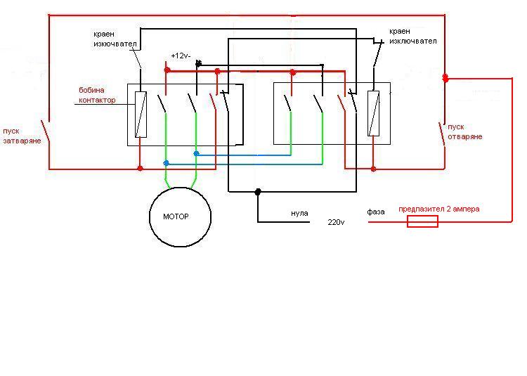

версия бета 2.JPG (46.72 KиБ) Видяна 3958 пъти
естествено най-вероятно ще се наложат доработки в процеса на изпробване но нищо фрапантно
а за крайни изкчватели имам в предвит нещо такова
http://www.google.bg/search?q=%D0%BA%D1 ... 24&bih=506
пп:може да се добави и авариен стоп който да прекъсва плюса на захранването
не е сложна схемата и всеки един елтехник може да ти я направи,мен ме притеснява това че моторчето е слабичко
евентуално може да се добавят предпазители за защита

Мерси много точно от такова нещо се нуждаех (ако има корекции по схемите моля ги внасяй на време ) , само да намеря контактори на 12 волта , имам бая но всичко е на 220 ,а релета с толкова контакти нз дали ще открия ... Днес си намерих и транформатор на 12 волта 50 Va тороидален и му боднах един грец , мисля и кондензатор да му сложа след греца ... А бутоните за командването нали не е проблем да са лихт бутони или ?
moimoimoi - майстор
точно лихт бутони трябва да са,като включи контактора той се самоподържа включен докато не изключи крайния изключвател или не се натисне авариен стоп/няма го на схемата/
DirtySouth - напреднал
Ясно , а имаш ли линк нещо ,че немога да открия контактори на 12 в с толкова контакта или пък релета
moimoimoi - майстор
на повечето контактори могат да се слагат надстройки за допълнителни контакти
другия вариант е два контактора в паралел бобините
друг вариант е сегашните контактори в схемата да се заменят с реле/контактор само с един нормално отворен контакт който а управлява друг но вече на 220 волта понеже от тях има колкото искаш
и последния вариант е управляващата верига да се отдели от силовата и да е на 220 волта,но пък тогава към дистанциония модил може да се наложи добавянето на 2 релета/контактори/ понеже не знам как ще му понесе ако се вкара в него 220 волта за комутация през контактната му система
но ето един CAD32JD http://uk.rs-online.com/web/p/contactors/2509345891/

значи щом са толкова скъпи аз бих отделил управляващата верига да е на 220 волта и бих направил ръчното управление и след като проработи цялата система ще се мисли за добавянето на дистанционо.ще се опитам да доработя схемата.
220 волта управление.JPG (34.46 KиБ) Видяна 3890 пъти
