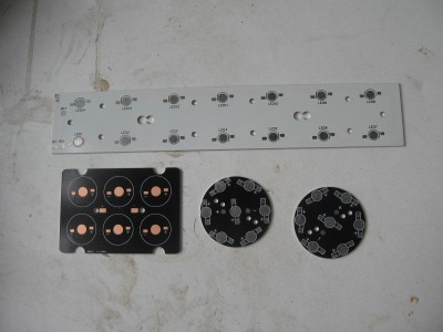

Като начало трябва да научите,че силна светлина дават мощните светодиоди,а такива в понатия ви корпус 5 или 3 мм няма:
Ще трябва да се купят мощни такива,а те най-често приличат на това:

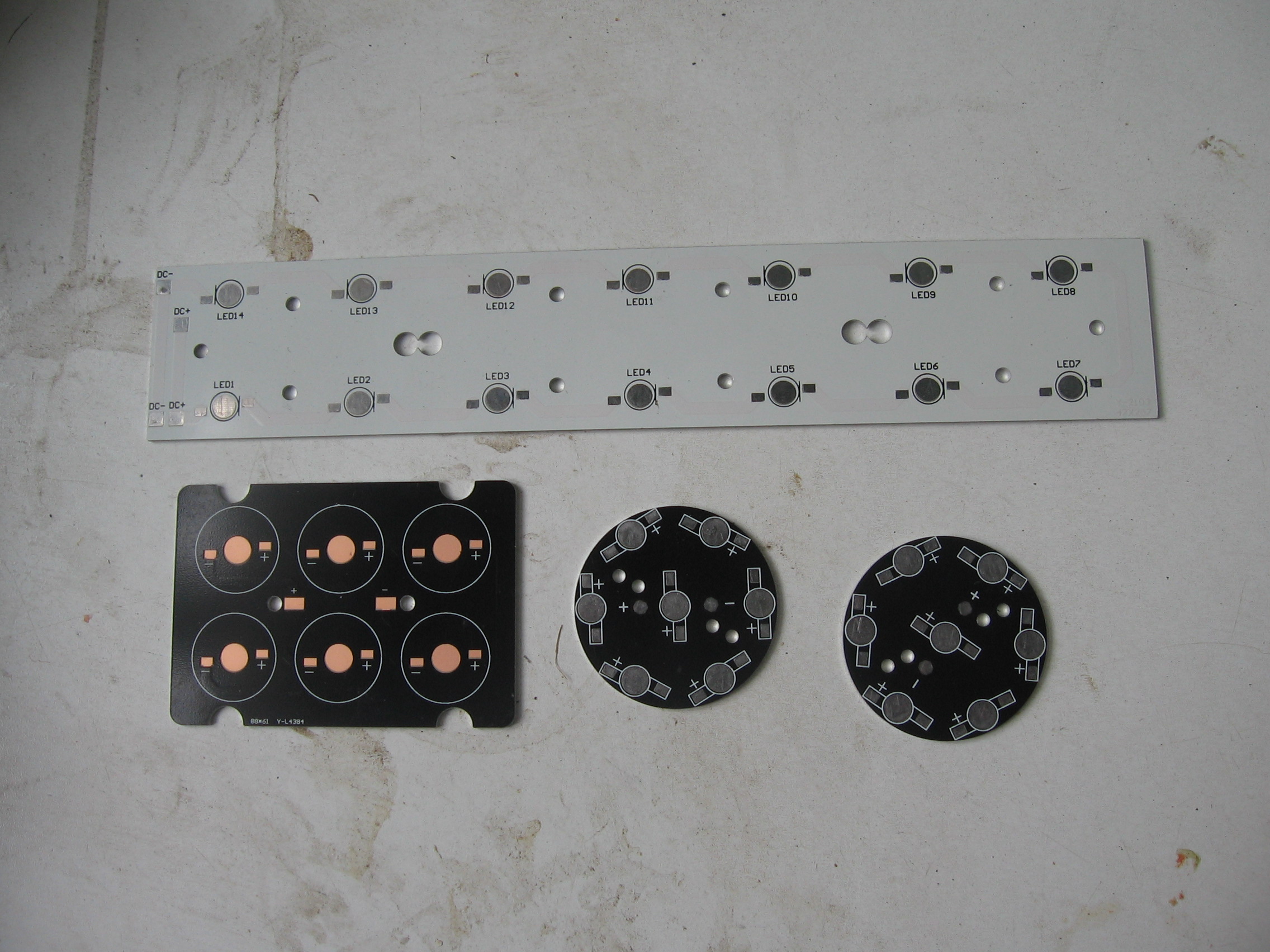

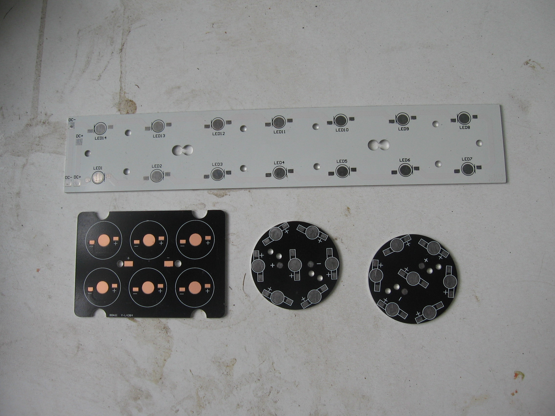

И веднага изниква важен проблем:щом са мощни,значи тази мощност трябва да се разсее някъде,а това в нашия свят е въздуха,освен ако не го заровите в земята или в аквариума.Колко е тази мощност - отваряме един справочник или питаме Google,а той казва:голяма е.Можем и да я изчислим:Мултицет,мерене и откриваме,че при спад върху диода да кажем 3в. и ток 0.3А е 0.9 вт.Прекрасно,ама това корпусче (втората снимка)става горщо,още по-горещо и... се стапя.Разковничето е третата снимка,където познатия светодиод просто е запоен върху една алуминиева плочка,чиято цел е да отведе топлината на някъде.Тази плочка има изолационен слой за да не стане късо и само петната под изводите са метални.Под кръгчето на тялото метала е гол и намазан с термопроводяща паста.Има плочки за 2,3,4 и повече светодиода и размера им е изчислен горе долу да разсее мощността.
Много са големи!,какво да правим?Тука вече се иска нахдчивост:плочките имат дупки за закрепване с винтчета към по голям радиатор,на който също мажем паста и ако трябва монтираме вентилаторче.Много фирми предлагат ахранващи устройства"LED drivers" за тях а може и да си направите такова:
