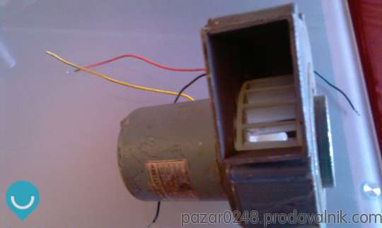

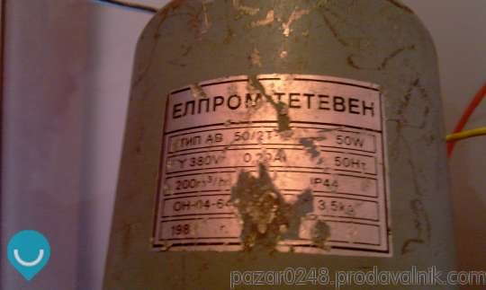

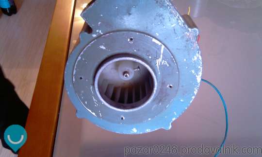

Баси и вентилаторите. В продавалника намерих един на вид същия като моите. Той обаче е с табела и на нея се вижда, че е трифазен. Пак излизат 4 кабела. Продавача няма идея какво продава и ми отговаря с клизми, камо ли да тръгне да мери с мултицет. Можете ли да кажете по тези остатъци от табелата какъв е?
fikata - майстор
Ми то си пише ясно. Трифазен, звезда 50W
bulhomes2 - майстор
А защо излизат 4 кабела?
kam34 - специалист
Може би за корпус, трябва да се провери с мултицет.
bulhomes2 - майстор
При мен този от корпуса е пети кабел. Не ще да провери продавача, но се надявам скоро да го склоня.
Предишните моторчета са монофазни с постоянно включени и двете намотки, като едната се дефазира с кондезатор мисля че към 3-5 микро фарада. Когато си ги свързал към трифазен ток едната фаза е проверявала изолационното съпротивление между двете намотки а другитедве фази малко са претоварили моторчето по напрежение и по голяма фазова разлика. Кратовременното включване го е спасило. Утре ще проверя справочника на българските мотори и ще дам по пълен отговор.
bulhomes2 - майстор
Бе да ти кажа 25-6 минути си въртяха. Но накрая ги спрях най-вече, че подмириса на лак.
