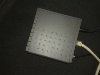

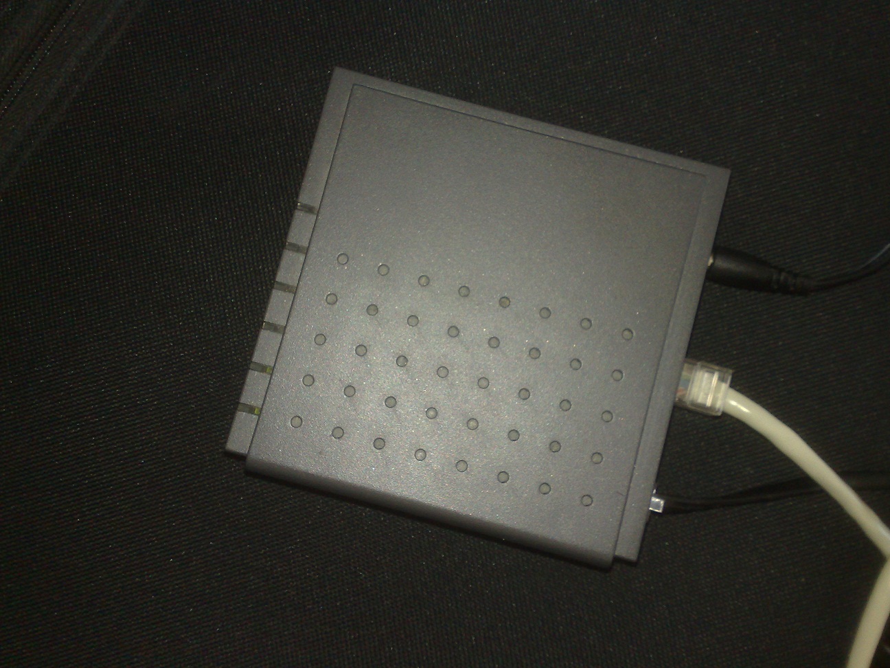

Имам пакет интернет + домашен телефон от около 2 години. От скоро време при провеждане на разговор по телефона сигналът прекъсва, чува се шумене, после пак се възстановява и така няколко пъти. Модемът на телефона се рестартира сам (чува се едно леко щракване) по няколко пъти.
Преди седмица идва техник на интернет доставчика и каза, че проблемът бил от зарядното на модема, след което го смени. Първите дни не прекъсваше, но после проблемът пак се появи.

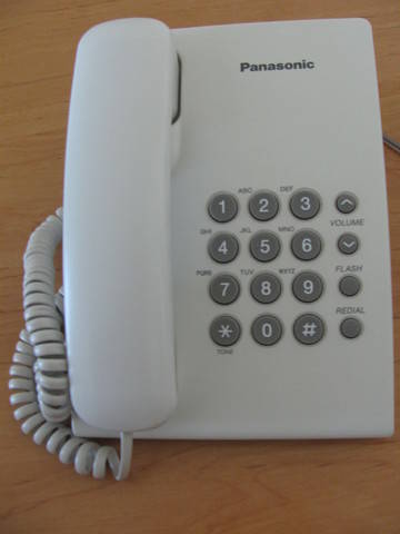

Телефонът Panasonic KX-TS500MX няма собствено зарядно - включва се към модема.
Да не би проблемът да е от модема?

Преди седмица идваха техници и пак твърдяха, че е от зарядното. Днес ми смениха модема и телефонът вече си работи нормално и няма прекъсвания по време на разговора.
