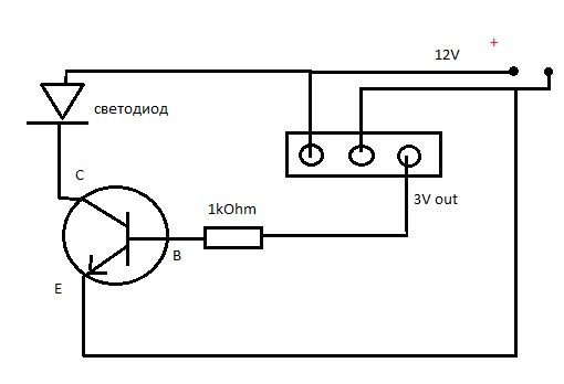

Ако питащия напише каква лента иска да управлява и колко ще е дълга, ще измислим и по-оптимална схема (без реле).
Лентите са две и ще се свързват поотделно към два датчика.
-5метра - 2А, 24W
-21 диода - 0,2W
Относно варианта с релето, изпробвах го сега, но или не съм го свързал правилно или не му стига напрежение. ===Свързах + от датчика към единия край на бобината и другия към + на диода, а на контакта минава минуса.=== Свързах след релето само един светодиод без съпротивление и едва правеше точка, колкото да се види какъв цвят е.

За 2А можеш спокойно да използваш например този транзистор вместо релето (и диода) на схемата:
http://store.comet.bg/Catalogue/Product/16496/
Тоест светодиодната лента е свързана между +12V и колектора на транзистора.
Добре, за да съм сигурен, че съм разбрал правилно, начертах примерна схема как трябва да свържа нещата.

shadow__01 - майстор
pro_drummer написа:
Само дето трябва да свържеш последователно на светодиода резистор около 450 ома иначе ще изгори.
sstefanov - майстор
Ако "светодиод" е диодната лента, в нея си има резистори.
Да, както предположи sstefanov, това е светодиодната лента, но в бързината снощи чак накрая се сетих, че не го уточних.
Много благодаря на всички ви и специално на колегата sstefanov! :prayer: Ще се похваля веднага щом имам резултат.
Колеги, схемата е вързана и работи! Обаче забелязох нещо странно - когато транзистора е запушен към диодите все пак се подава някакъв ток въпреки, че е много малък, защото го забелязох много късно вечерта като е абсолютно тъмно, стоят като точки местата по лентата където са диодите. Това нормално ли е защото се притеснявам това да не съкрати живота им.
sstefanov - майстор
Свържи резистор 47-100к между базата и емитера на транзистора и светенето ще изчезне.
Иначе то не пречи на диодите.
